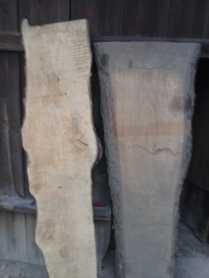

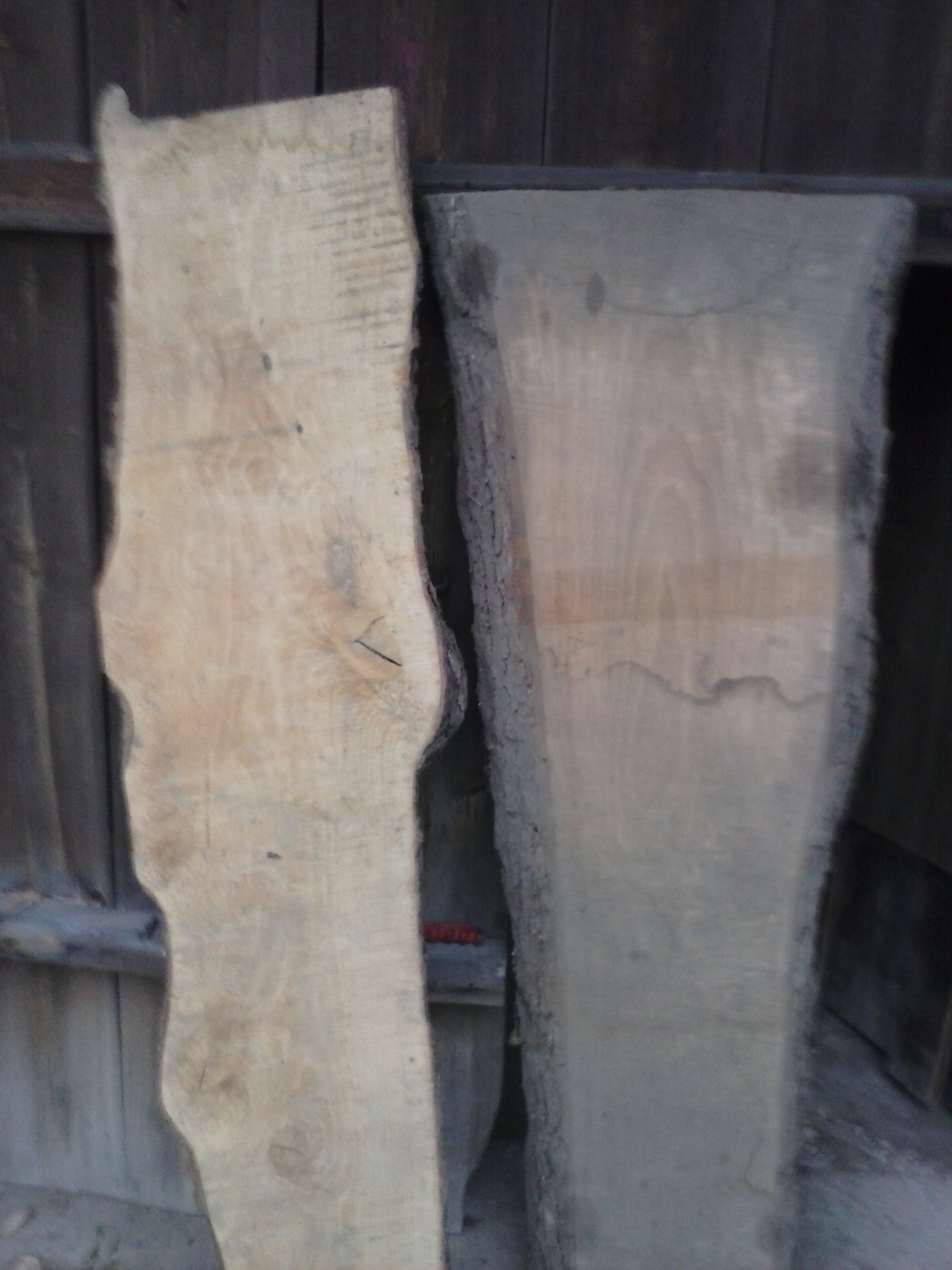

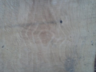

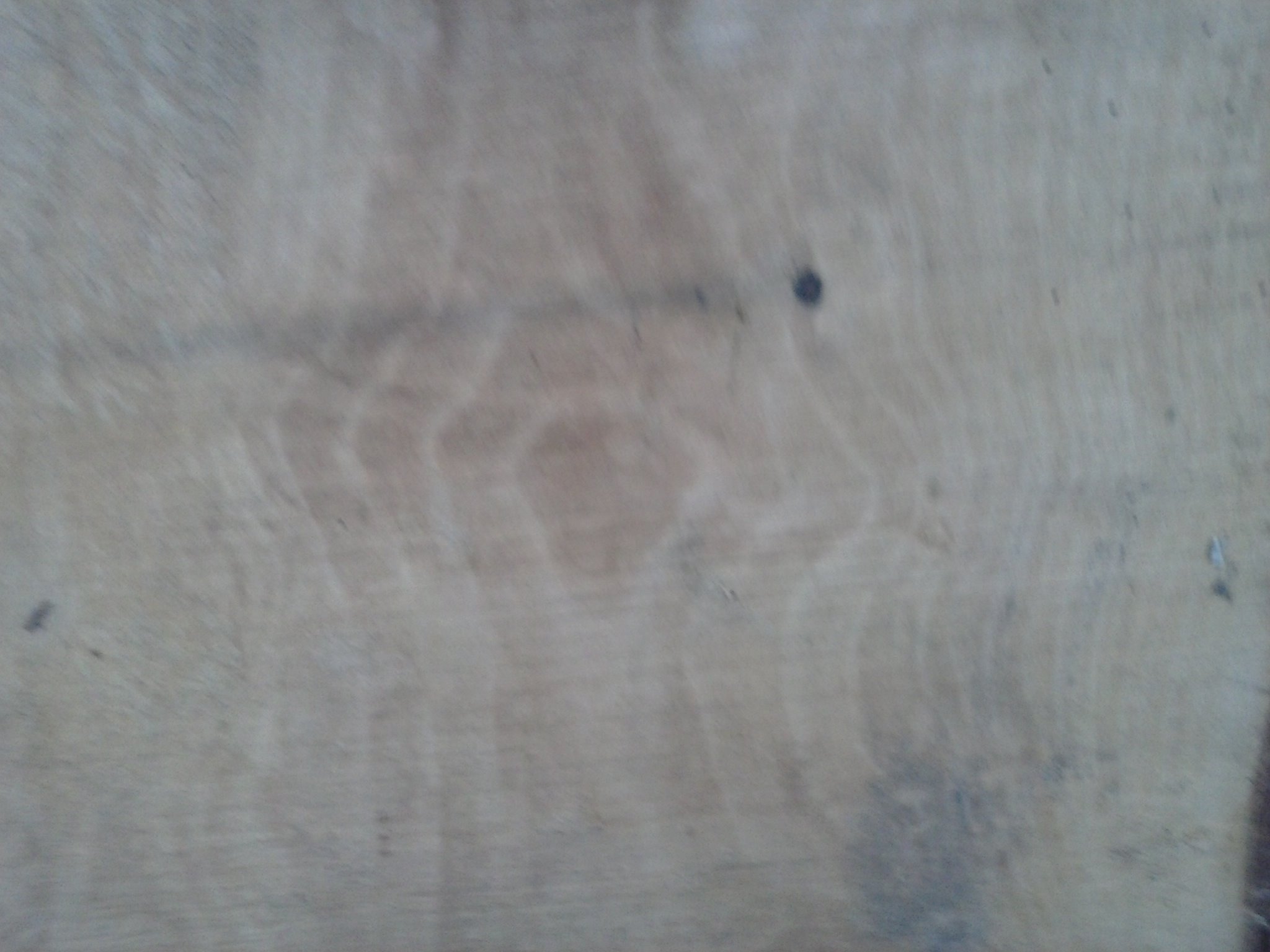

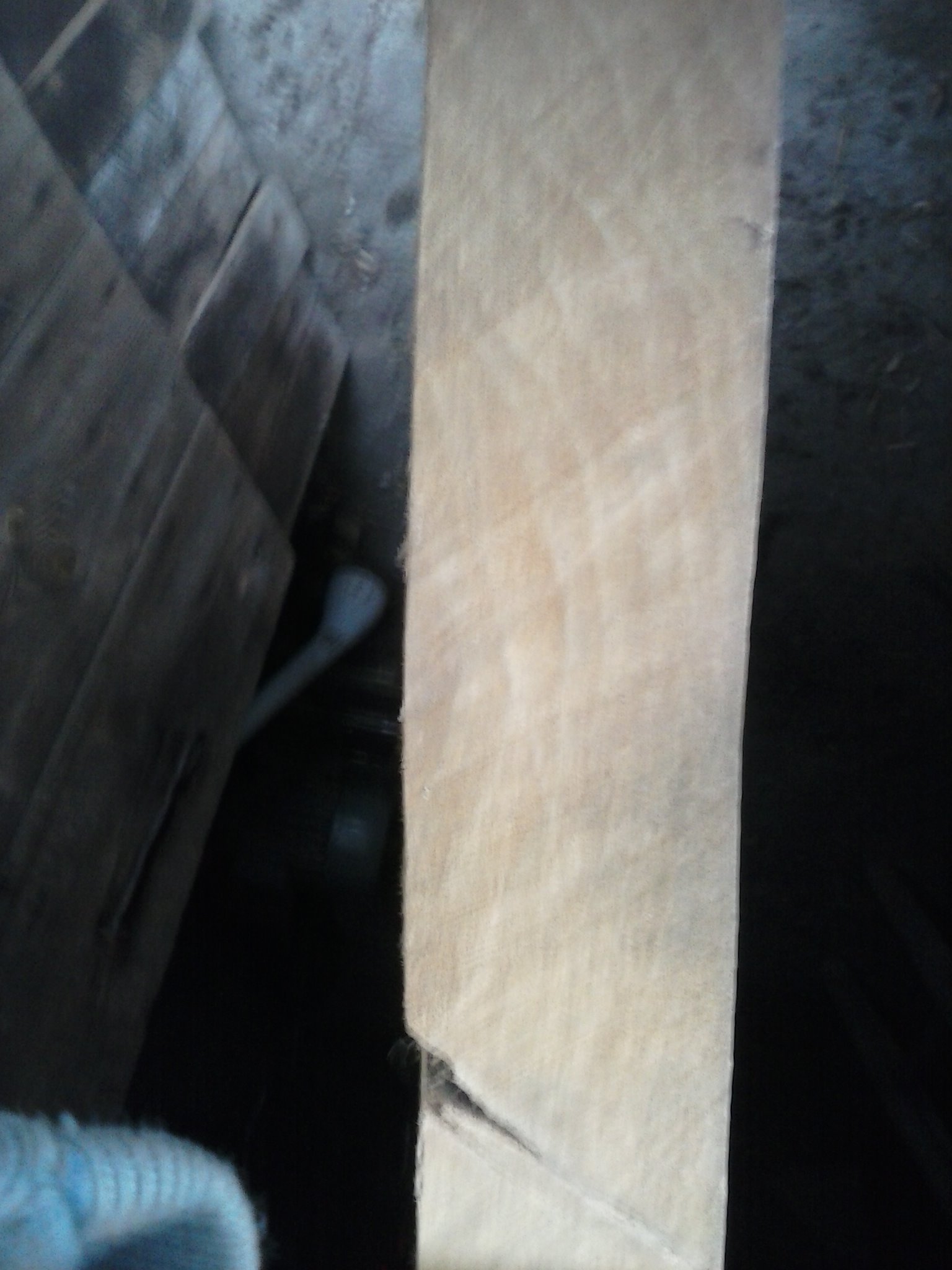

Mam sezonowane drewno, a dokładniej to ścięliśmy to drzewo 10 lat temu pocięliśmy my je tak jak widać u Stolarza. Drzewo leży już 10 lat w stodole. (około m3) Nadaje się to drzewo na budowę instrumentu? Długość około 150cm, szer w najszerszym miejscu 50 w najwęższym 30. Są jeszcze inne wymiary dech bo są rożne dechy. Grube jest na 8cm.

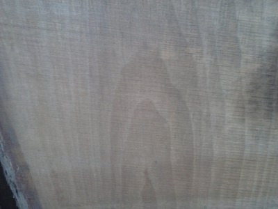

Jest zakurzone trochę przetarłem w jednym miejscu by było widać mnie-więcej.

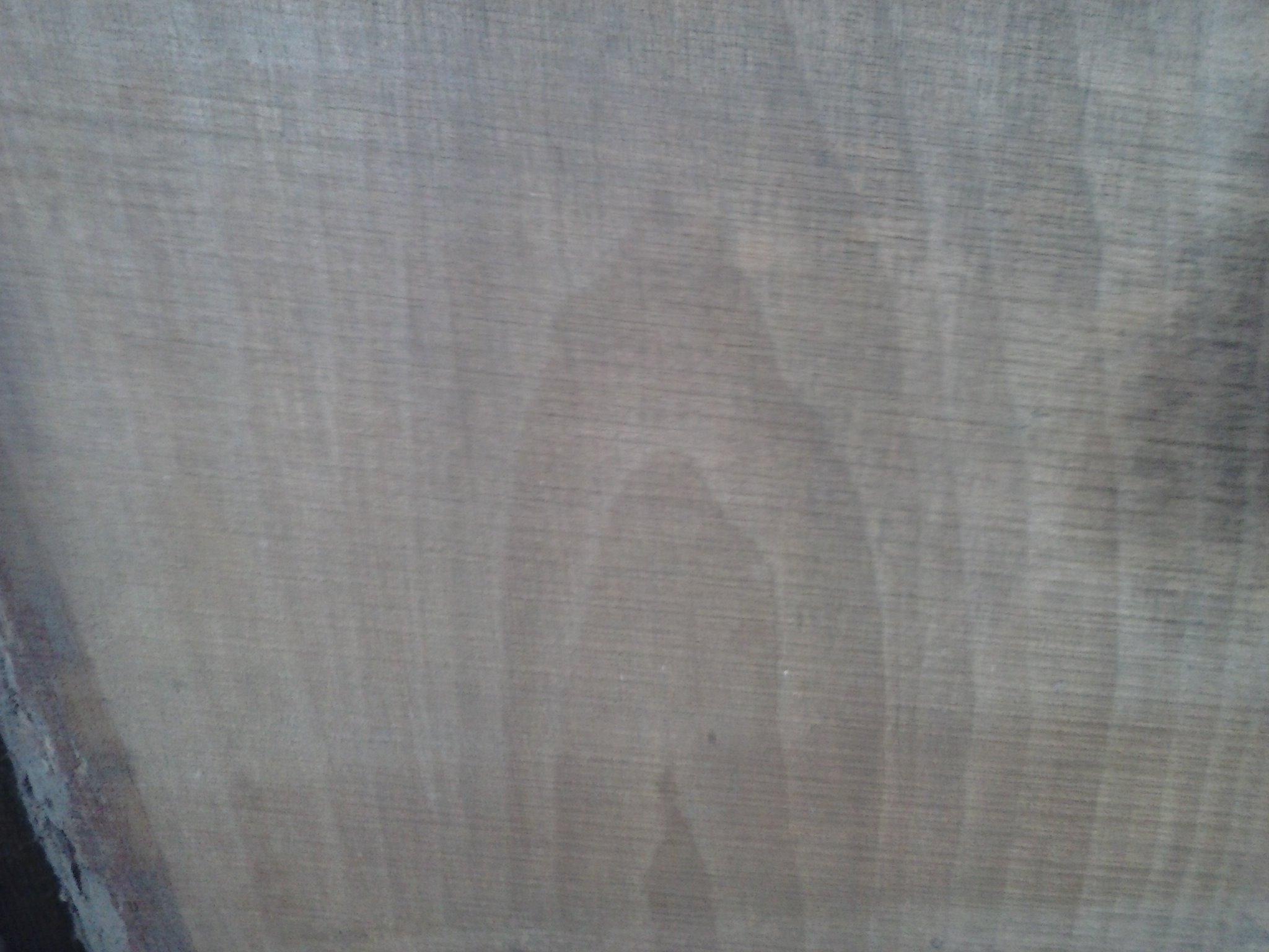

A jak drzewo wyglądało przed ścięciem?
Tzn jaki to gatunek? Topola? Wiąz?
Jeśli szkodniki i grzyby nie zaatakowały to kawałki bez sęków można wykorzystać na korpusy. Wyselekcjonowane fragmenty deski możesz oczyścić i przenieść do cieplejszych i bardziej suchych pomieszczeń na jakiś czas, chyba że masz bardzo sucho w stodole, to może już są gotowe? Wilgotnościomierz byłby pomocny, albo jeśli wiesz jaki to gatunek to mniej więcej po wadze można by określić wilgotność.

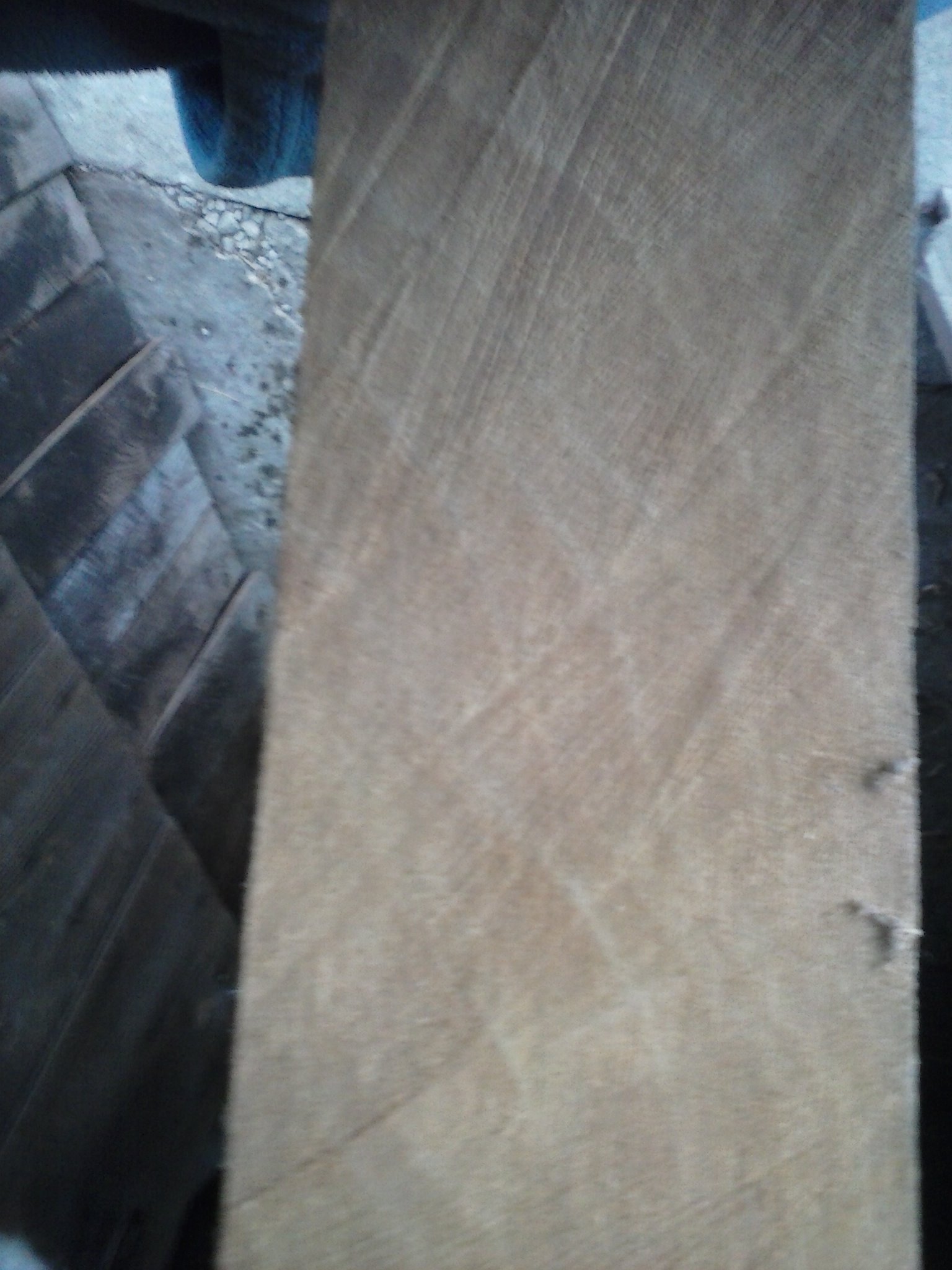

Mi te wyraźnie widoczne słoje w płaskim przekroju, i pofalowane w przekroju poprzecznym wyglądają na wiąz. Ale może się nie znam, dużo tarcicy moje oczy nie oglądały
Pachnie to drewno czymś? Wiąz pachnie słodko a olcha orzechami ziemnymi. Tak czy siak, na korpus oba gatunki by się nadawały. Na gryf to jednak ryzyko, olcha mogłaby okazać się zbyt miękka i mało stabilna.

Trochę ,,lipa'' bo pytałem znajomych czy ktoś ma takie cudo jak wilgotnościomierz w posiadaniu ale nikt nie ma. A ja nie pracuje więc nie mam zbytnio za co kupić. W stodole na ogół jest sucho i bardzo wietrznie :P Ale może od ziemi ciągnąć ale nie dużo. Jak stopnieje śnieg a jak nie stopnieje do świąt to uprzątnę troszkę w stodole bym mógł pociąć te dechy i wytnę parę kawałków i przyniosę do domu.

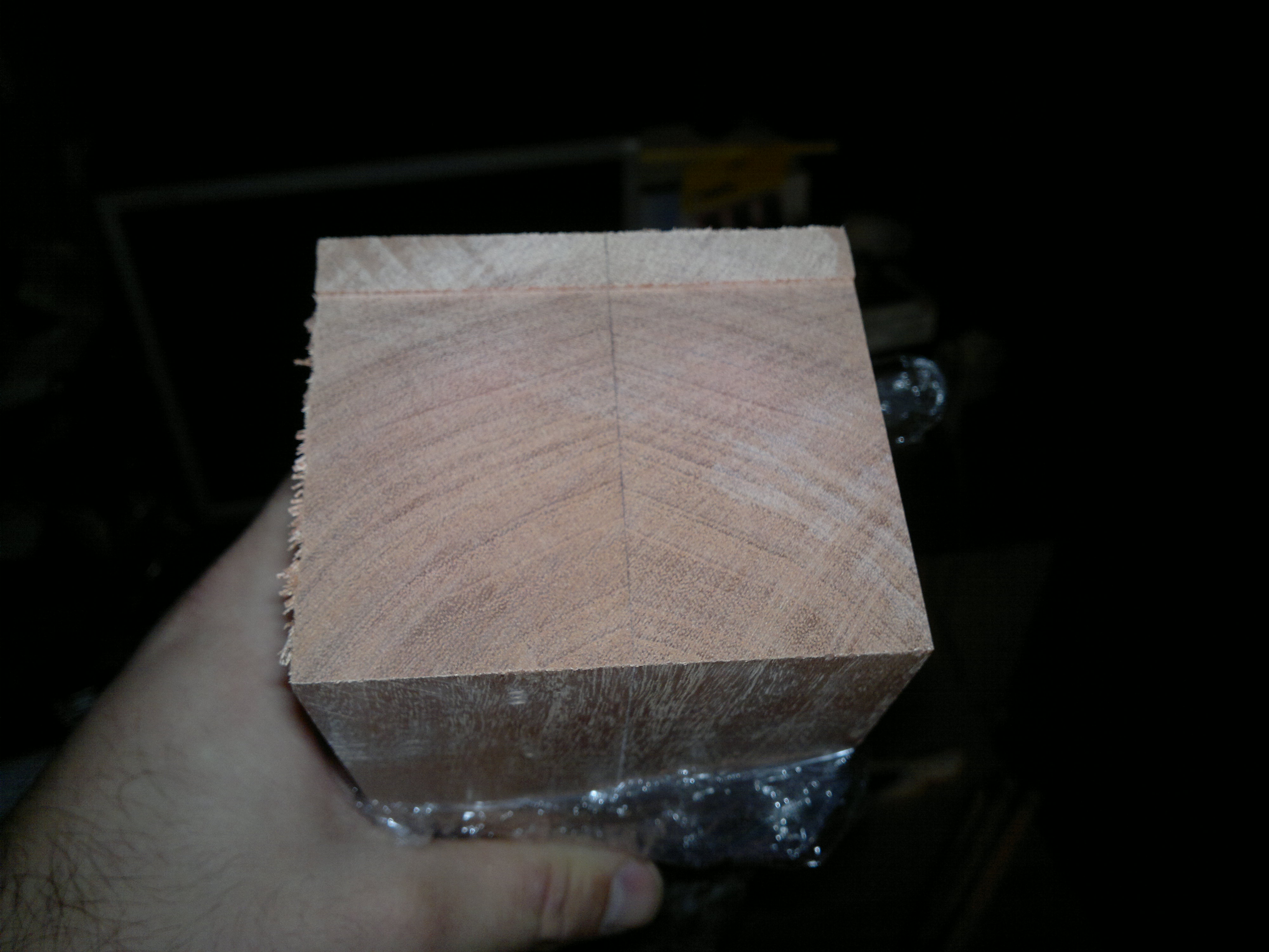

postanowiłem się podpiąć pod ten temat wybaczcie jeśli to złe miejsce... dziś udałem się do stolarza po odbiór sapeli na gryf pomijam że szukanie drewna to droga przez mękę nie wiem jak inni sobie radzą z szukaniem powiedzmy w DLH jak zadzwoniłem i zapytałem o jakieś odpady czy mniejsze kawałki to od razu dostałem odpowiedź że nie ma takiej opcji :/ dobra wracając do tematu... zamówiłem klocek z jednego kawałka 90x70x700mm zrobili za mały 80x75x700mm główka wychodzi na styk :/ ale nie w tym rzecz gość zanim mi to dał zapakował ładnie i nie zdążyłem zauważyć klocek miał być jednolity a jest sklejony (byłem podjarany że mam już coś do budowy więc pojechałem do domu) w dodatku słoje układają się tak jak na zdjęciu czy można coś z tym zrobić czy mam to oddać nie chce mi się za bardzo z nimi kłócić dodam że kawałek ten kosztował mnie 110zł co wydaje mi się lekkim złodziejstwem a może się mylę? sam już nie wiem.

Jak dla mnie masz 2 powody żeby im to oddać i żądać zwrotu kasy i nie powinni robić żadnego problemu. Po pierwsze klocek jest mniejszy niż zamówiony, a domyślam się, że zapłaciłeś za wymiar zamówionego klocka. A po drugie jest klejony i tak naprawdę chgw czy skleili to dobrze, czy na odwal się i czy za jakiś czas nie zacznie się rozłazić. Nie wiadomo jakim klejem to kleili. Nie wiem jak inni koledzy uważają, ale ja bym to reklamował i żądał zwrotu kasy lub właściwego materiału.

To jest bardzo dobrze sklejone - jeśli chodzi o układ włókien.czy można coś z tym zrobić czy mam to oddać nie chce mi się za bardzo z nimi kłócić
Tak się klei żeby niwelować tzw. paczenie drewna.
W związku z powyższym materiał nadaje się na gryf.
Nie wydaje Ci się to jest złodziejstwo.
