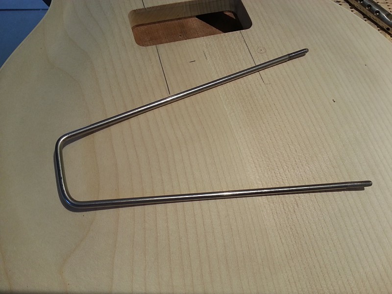

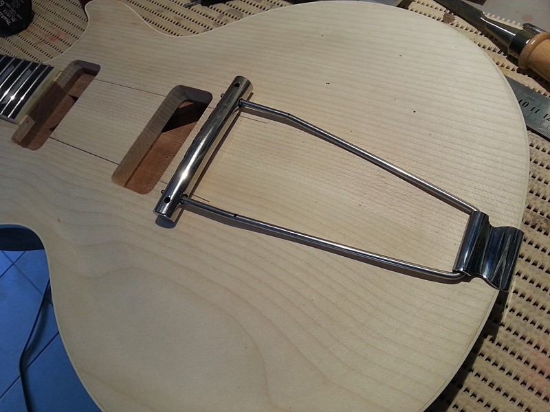

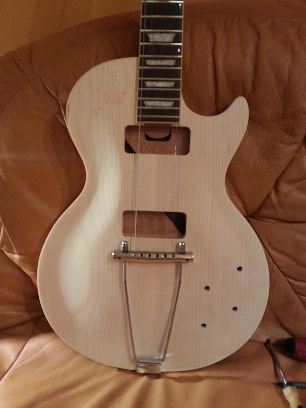

Wczoraj kupiłem nitro jak na zdjęciu poniżej choć w sumie jeszcze nie zdecydowałem czym będę malował
No i wyfrezowałem do końca kieszenie na pickupy.
![lp52_191.jpg (106.61 KiB) Przejrzano 3986 razy lp52_191.jpg](./download/file.php?id=3244&t=1&sid=8bbc1b3420d3763962231cf8e39147b8)
![lp52_189.jpg (130.43 KiB) Przejrzano 3986 razy lp52_189.jpg](./download/file.php?id=3245&t=1&sid=8bbc1b3420d3763962231cf8e39147b8)
![lp52_190.jpg (109.25 KiB) Przejrzano 3986 razy lp52_190.jpg](./download/file.php?id=3246&t=1&sid=8bbc1b3420d3763962231cf8e39147b8)
- Przymiarka stunociągu

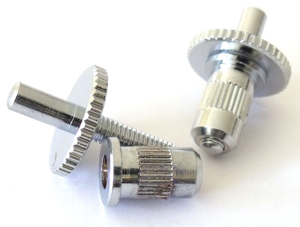

Mała uwaga - w tym modelu śruby mostka osadzane są bezpośrednio w korpus, bez tulejek.

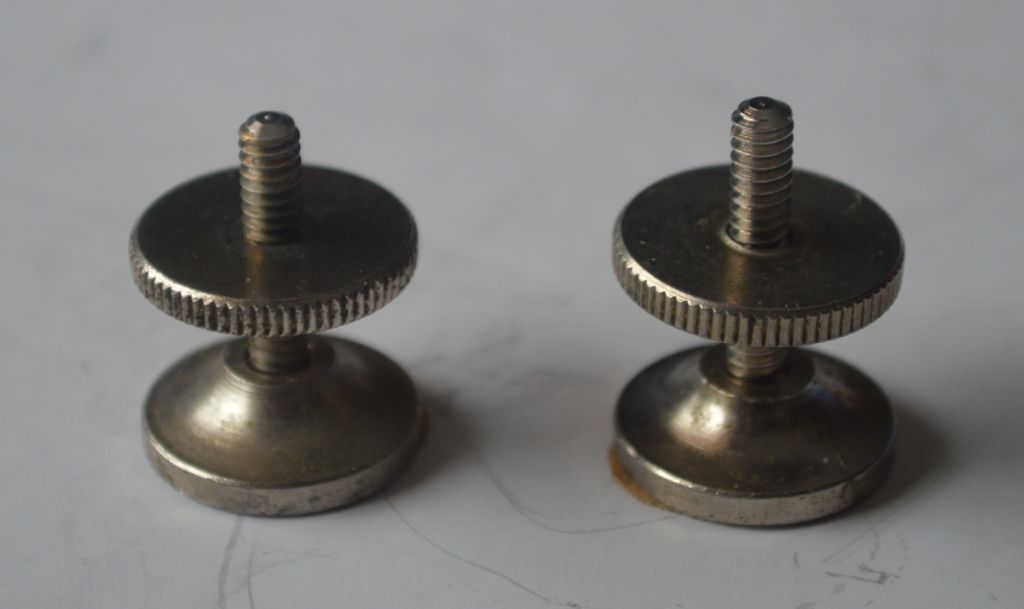

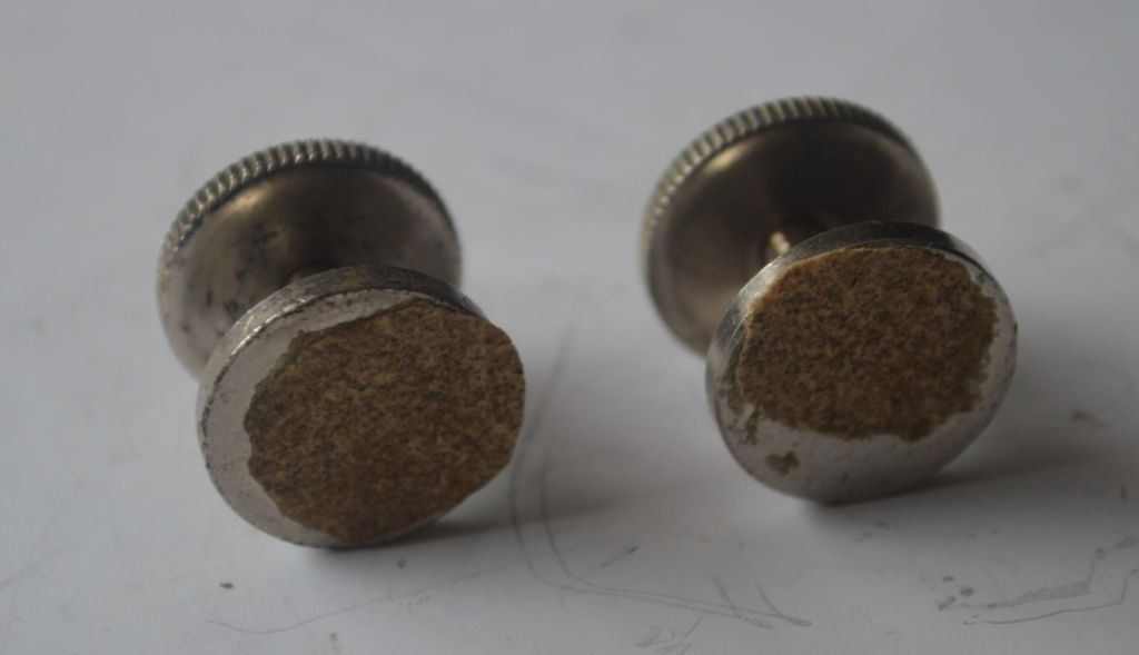

Esperal pisze:Mała uwaga - w tym modelu śruby mostka osadzane są bezpośrednio w korpus, bez tulejek.

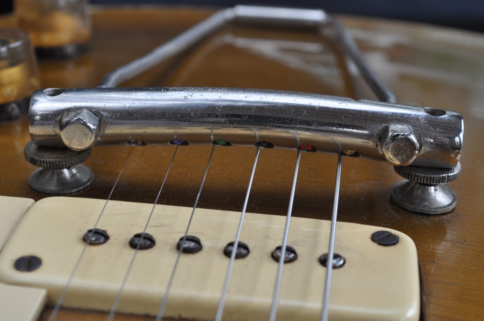

Jest jeszcze inaczej
(zgłębiałem ten temat)
W LP z trapezowym strunociągiem podpórki mostka w ogóle nie wchodzą w korpus tylko sobie na nim leżą. (jak na zdjęciach) Niestety obecnie podobne podpórki nie są dostępne. Można kupić oryginały ale kosztują ponad 500zł więc sobie odpuściłem.
http://cgi.ebay.pl/ws/eBayISAPI.dll?Vie ... 1410541926
Inna sprawa, że doszedłem do wniosku, że jeśli mostek zyska solidne podparcie na podpórkach wkręcanych w korpus być może zwiększy się stabilność strunociągu. Po to m.in. dokładnie ustawiłem położenie mostka strojąc struny bo w moim rozwiązaniu nie będzie już możliwa regulacja jego położenia. W originalnym modelu było to teoretycznie możliwe choć jak pokazała praktyka użytkownicy PRZYKLEJALI ! podpórki do korpusu bo boczne drgania (ruchy) mostka były nie do zniesienia.

Jaki dałeś pręt i nakrętkę? 4.25mm czy bez kombinowania 5 mm?

molu pisze:Jaki dałeś pręt i nakrętkę? 4.25mm czy bez kombinowania 5 mm?
Bez kombinowania

Tylko przylegały do korpusu? Jak na tym grać?
Ale ja i tak bym wpuścił same śruby w korpus... Fajnie Ci to idzie. Przyglądam się z niecierpliwością finału

Esperal pisze:Tylko przylegały do korpusu? Jak na tym grać?
Oto chodzi, że podobno nie da się na tym grać
Gibson szybko jednak zareagował i już w 1953 montował e Les Paulach inny strunociąg. No a już w 1955 klasyczny tune-o-matic.

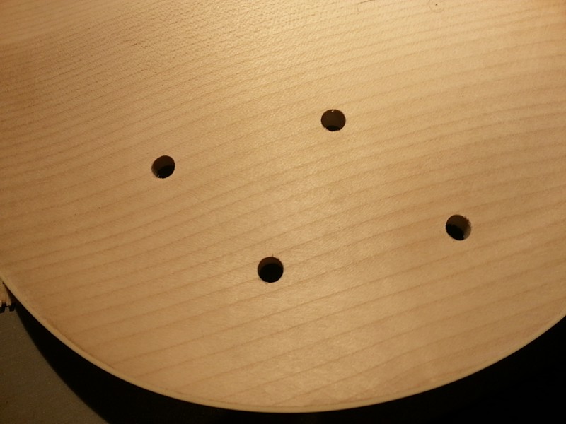

![53_lespaul_9.jpg (89.21 KiB) Przejrzano 3977 razy 53_lespaul_9.jpg](./download/file.php?id=3268&t=1&sid=8bbc1b3420d3763962231cf8e39147b8)
- Posty: 394
- Rejestracja: 2013-08-23, 07:07
- Lokalizacja: Nieporęt
Post
autor: kibic » 2014-08-23, 06:03

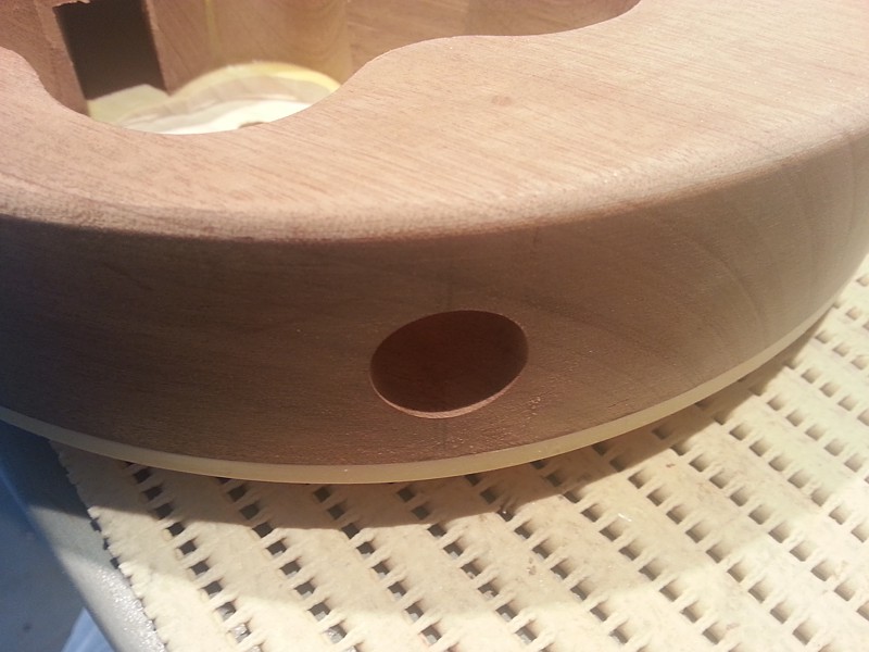

Niewiele ale do przodu....
![lp52_205.jpg (102.55 KiB) Przejrzano 3977 razy lp52_205.jpg](./download/file.php?id=3269&t=1&sid=8bbc1b3420d3763962231cf8e39147b8)
- Otwór na gniazdo
![lp52_207.jpg (60.25 KiB) Przejrzano 3977 razy lp52_207.jpg](./download/file.php?id=3271&t=1&sid=8bbc1b3420d3763962231cf8e39147b8)
- Otwór pod przełącznik

Kibic, podkładałeś coś w komorze elektroniki przy wierceniu na gniazdo? Chodzi o to żeby wiertło nie wyrwało materiału.
