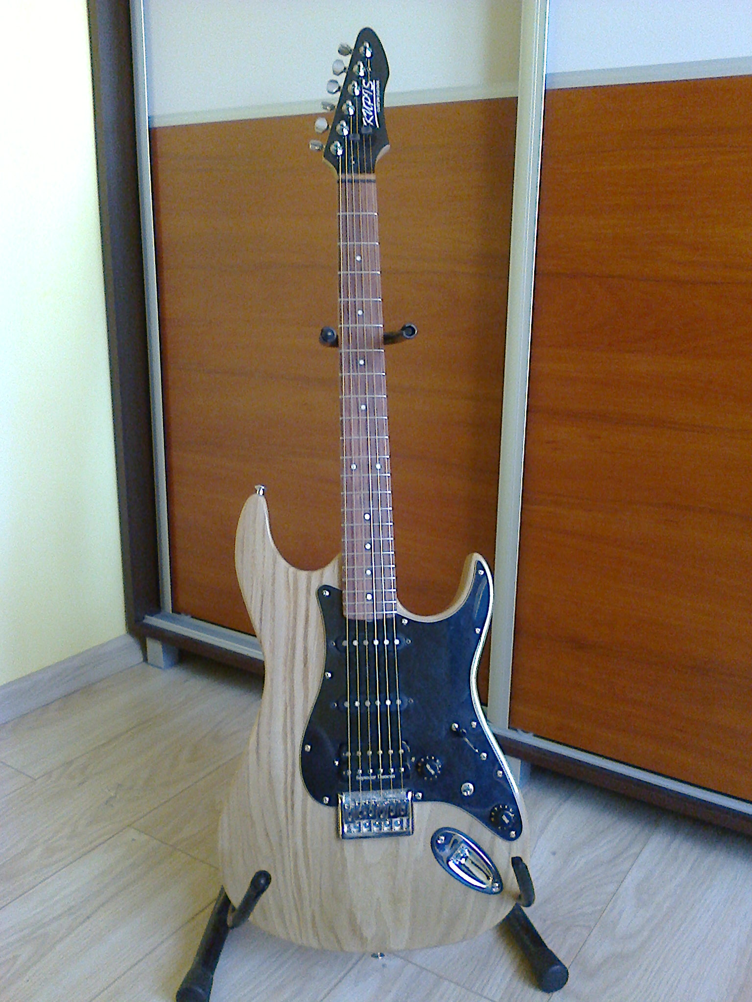

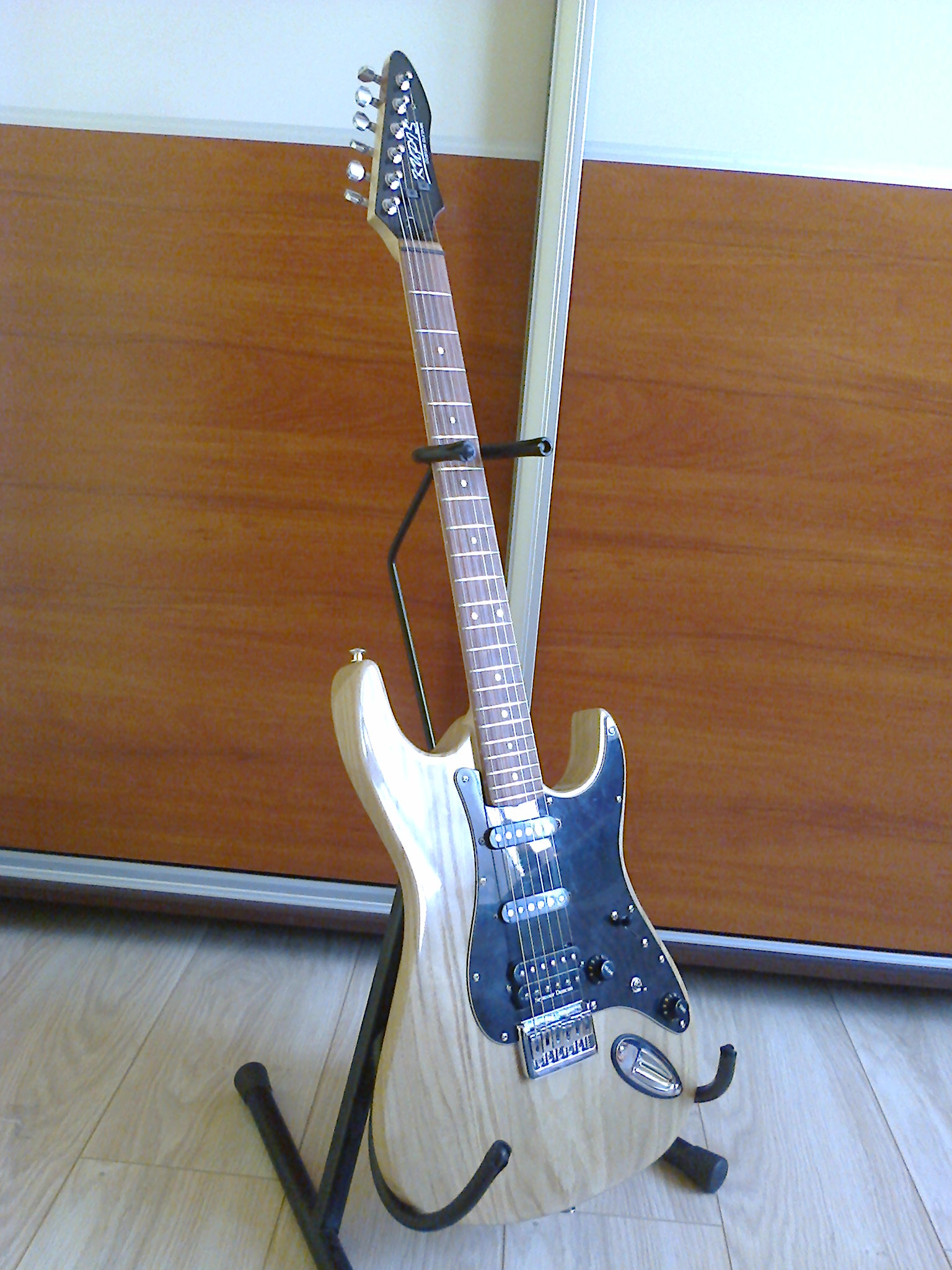

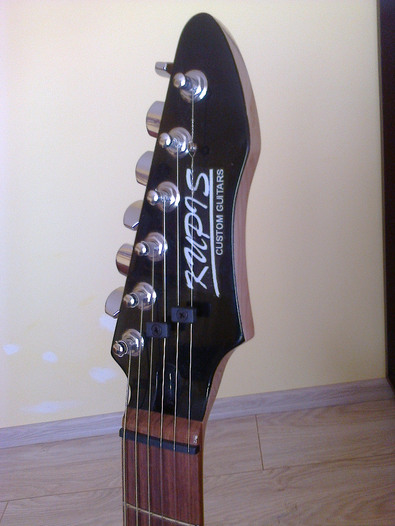

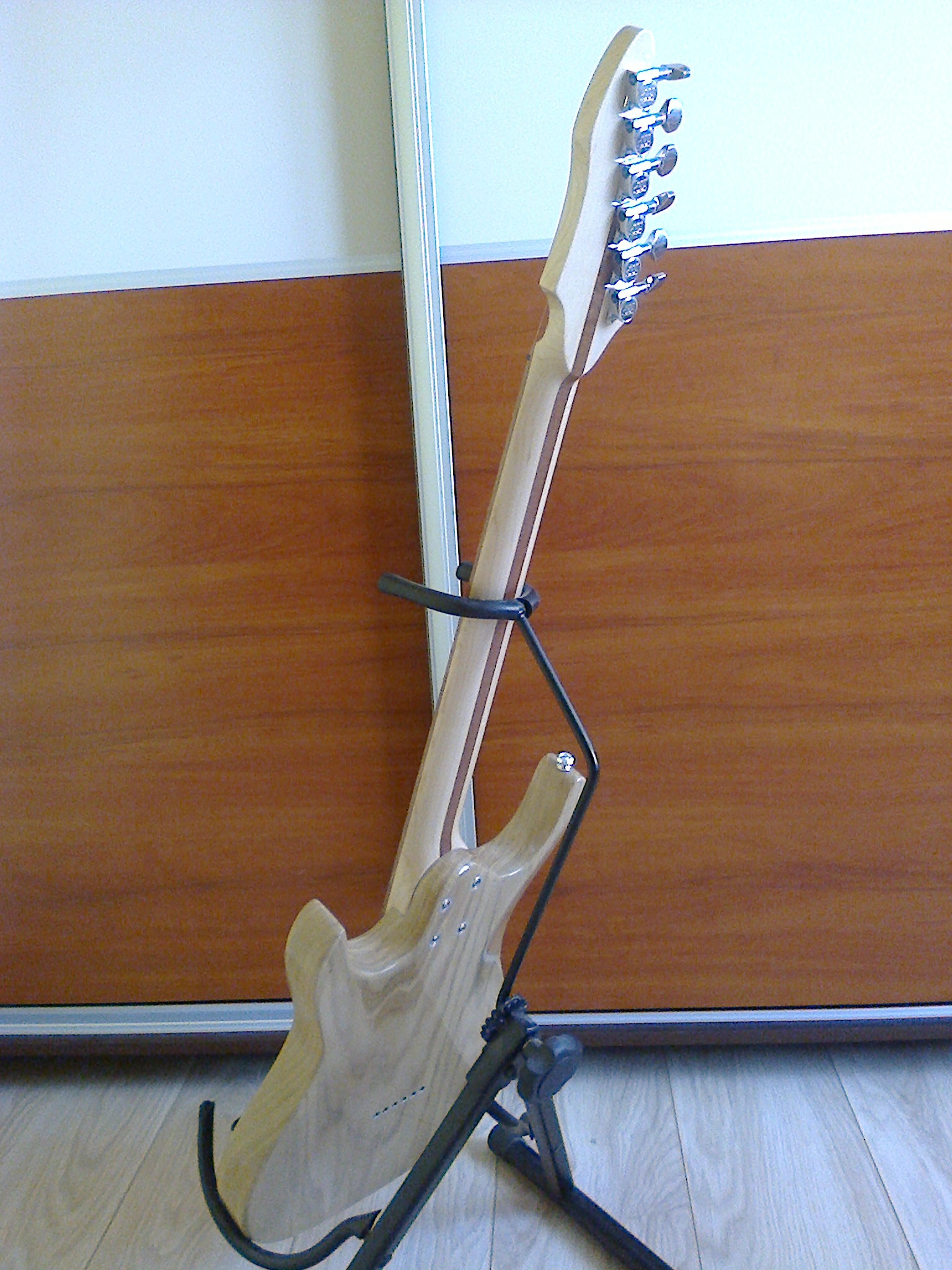

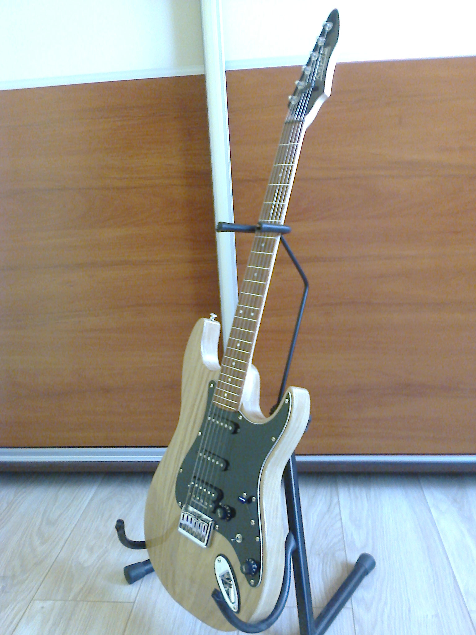

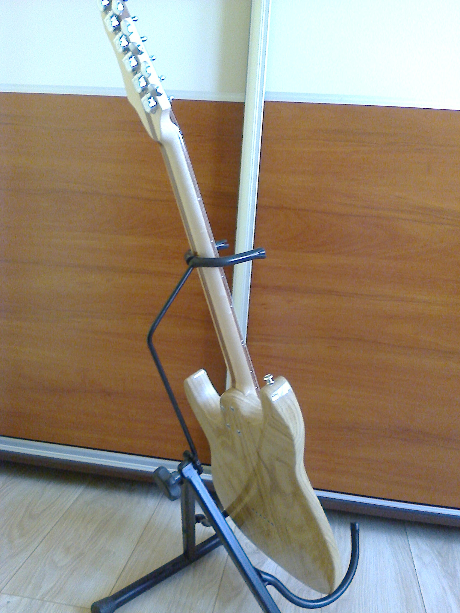

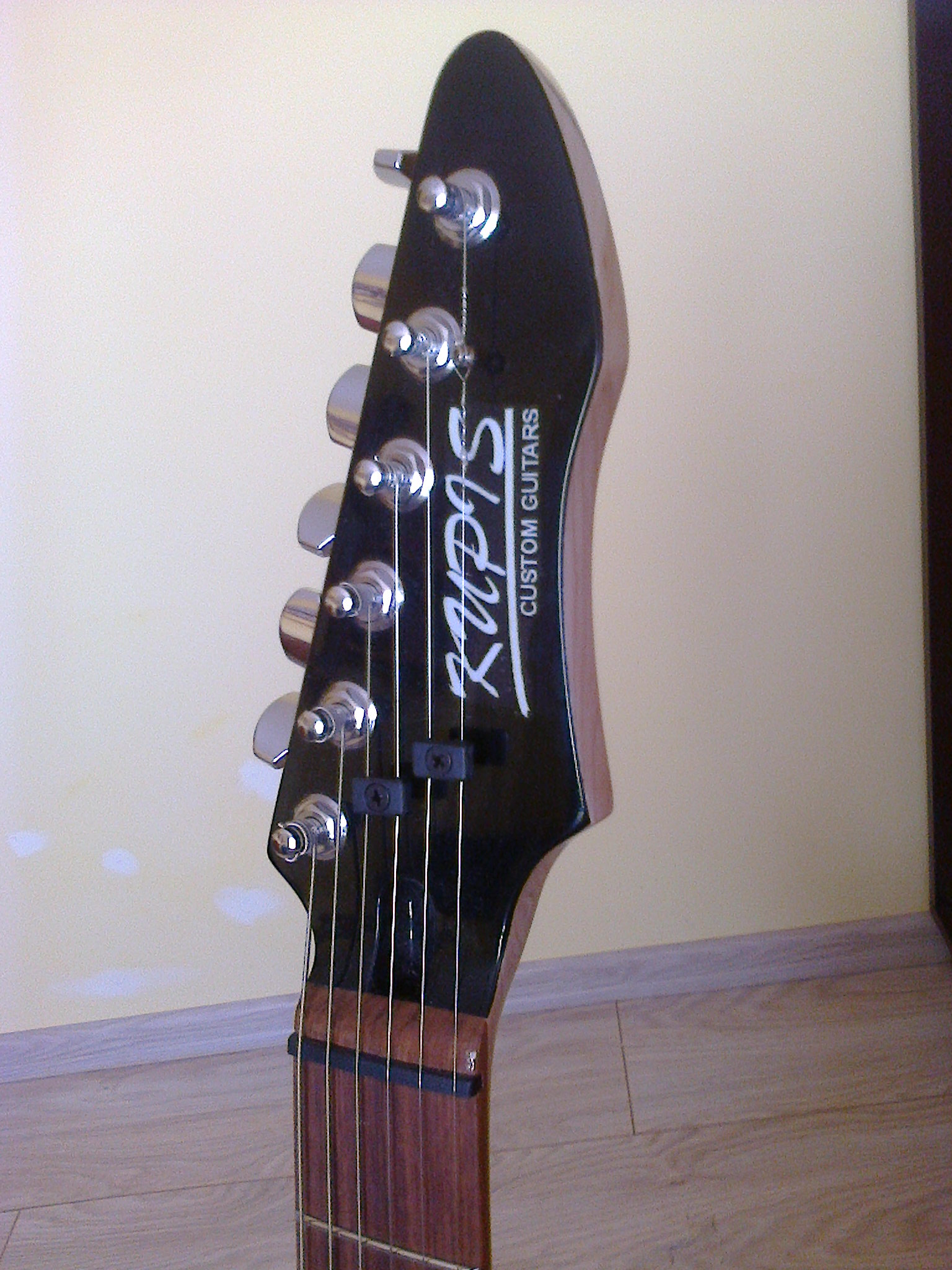

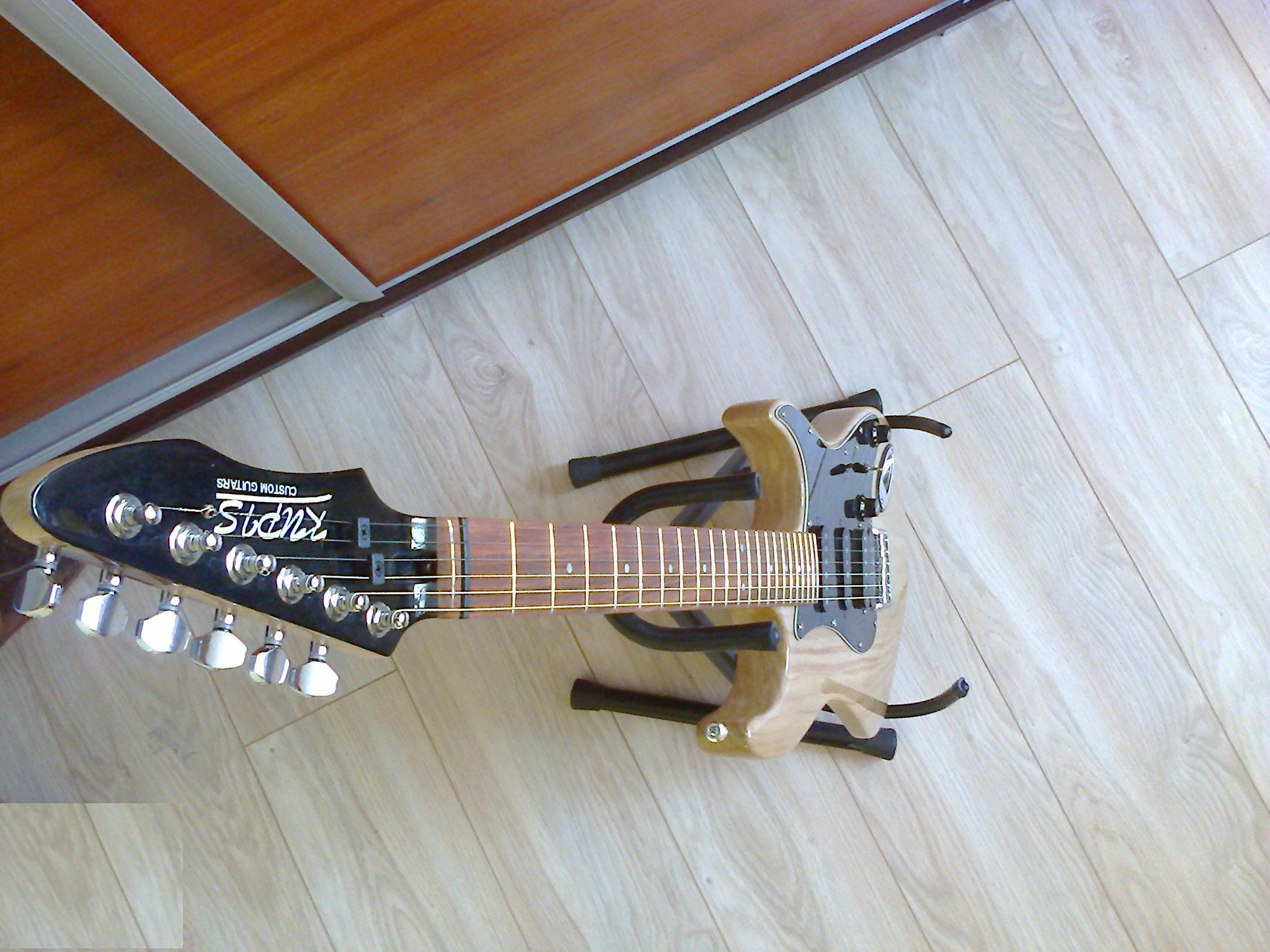

Praca ukończona.
Post autor: Jerzy S » 2014-03-10, 11:06
Nono, prezentuje się całkiem ładnie, ciekaw jestem jak gra :)

Charakterystyka instrumentu:
Szyjka: 3 częściowa klon kanadyjski/mahoń/klon kanadyjski
Korpus: 1 częściowy dąb polski
Podstrunnica: palisander madagaskarski
Znaczniki: główne macica perłowa, boczne modelina
Progi: sintom 2,5mm
Mostek: stały sung il
Przetworniki: mostek – JB model
Środkowy – „stary” Witkowski
Szyjkowy – „stary” Witkowski
Kolor osprzętu: chrom
Klucze: Wilkinson
Skala - 25,5”
Szerokość na siodełku - 43 mm
Szerokość na 22 progu - 56 mm
Grubość na 1-wszym progu - 20 mm
Grubość na 12-nastym progu - 22 mm
Promień podstrunnicy - 14”
Potencjometr volume i tone
+ przełącznik on/on do zaaranżowania funkcji
Przełącznik przetworników pięciopozycyjny
Struny: Savarez 10-46
Brzmienie:
Instrument brzmi zaskakująco dobrze, jasno, stabilnie i czytelnie.
Zarówno na czystym jak i przesterowanym kanale.
Na przesterze korpus dębowy dodaje pewnej maniery w wysokim rejestrze tonów,
Coś jakby hmm bzyczący, metaliczny niuans,
mi przywodzi na myśl brzmienie Satrianiego z Always Wit me.
O tak! Ta gitara jest stworzona do takich kawałków jak ten!
Ale nie tylko np. brat mój gustuje w ciężkim graniu z mocno obniżonym strojem.
Brzmienie określił jako - „tak dobre jak ta gitara wygląda” a podoba mu się bardzo ;)
Chciałem złożyć podziękowania dla forumowiczów dzięki którym,
prace wykończeniowe poszły sprawnie i dzięki którym nie straciłem nadzieii
na osiągnięcie celu.
Popikowi za radę barwienia nitro.
Poco za podpowiedź odnośnie sprzętu lakierniczego
Wojtkowi za pomoc przy spękanym nitro.
Oraz pozostałym za pomoc merytoryczną.
Pozdrawiam!
Dominik
Posty: 292
Post autor: DR4MA » 2014-03-10, 14:27
Ładnie. A ten paten pod za duzy otwór na gniazdo wyszedł ciekawie. Gratulacje.
DominikK
Posty: 106
Lokalizacja: Ostrołęka
Post autor: DominikK » 2014-03-10, 14:37
Dzięki! Z kawałka czarnej rynny pcv go wyciąłem :D
