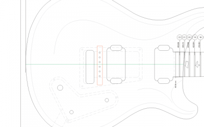

a ja mam takie pytanie, jak mierzyc menzure przy ruchomych mostkach znaczy inaczej... tez wziąłem się za kopie prs 22 custom i robie plan w corelu brakuje mi od cholery informacji ktorych nie potrafie widocznie znalezc a szukanie mnie juz drazni np jakie glebokie byc wyfrezowane otwory na elektronike mam makietke 1:1 znalazlem w pdf i przerobilem na wektory jak skoncze to bym tu wrzucił dla chetnych bo nigdzie tego nie ma :-|

na znalezionym rysunku korpusu jest dziura na blok mostka i za nia dziurki przyjalem ze menzura zaczyna sie na linii dziurek dobrze czy zle?

kombinat pisze:To jest wersja z vintage tremolo, które montowane jest na 6 śrubach. To są dziury na ich montaż, nie początek menzury. Menzurę możesz łatwo wyliczyć. Jak? Łatwo znajdziesz na forum.
ok dzieki kombinat, zaraz poszukam tak coś mi nie pasowało z tymi dziurami :P
