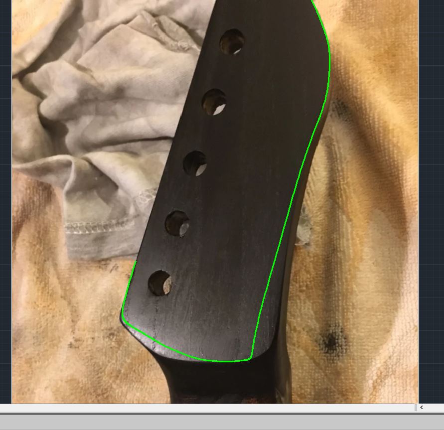

Fryta - zrób coś z tą główką z tyłu bo wygląda to jak ociosane:( Jaki to jest profil gryfu? U? Teległówki już nie będzie bo nie dokleisz tego co zjechałeś, ale może jakieś ostre krawędzie wprowadziłyby wrażenie celowości? Zawsze możesz wziąć klocek sosnowy i odtworzyć tę główkę, a następnie spróbować można wprowadzić zmiany, żeby nie na gotowym...bo zazwyczaj poprawki poprawek prowadzą do poprawek, a końcem tego piec.

Niestety, stracone bylo zanim moglem cos z tym zrobic ... nic wiecej z tym zrobic nie mam zamiaru ... bo jeszcze nie jest do pieca :-))

Wystarczy, ze ja jestem pewien ... nie bylo przemyslalane, dlatego tak wyszlo ... druga bedzie miala piekna glowke :-)))

Ja bym jednak popracować radził:)
Kształt teległówki jest jaki jest i można się do niego zbliżyć. Linii krawędzi trzymaj się w okolicach brzuszka, poniżej możesz już zacząć od niej odchodzić w kierunku środka. Tym zabiegiem zrobi się delikatny szpic na przejściu w szyjkę. To samo zrób od strony kluczy, skoś tę łopatę i w efekcie dostaniesz coś podobnego jak na rysunku, który załączam. To jest 7 dziurowa główka i już jest wydłużona względem tradycyjnej więc możesz spróbować zgubić tę łopatę. Będzie ciut inna bo ma 7 dziur więc jest wymówka, ale nie będzie jak lemiesz od pługa.

Kształt spodu główki jest do uratowania, uskok względem szyjki gryfu już nie. Wysokie kołki stroików i może się uda.
