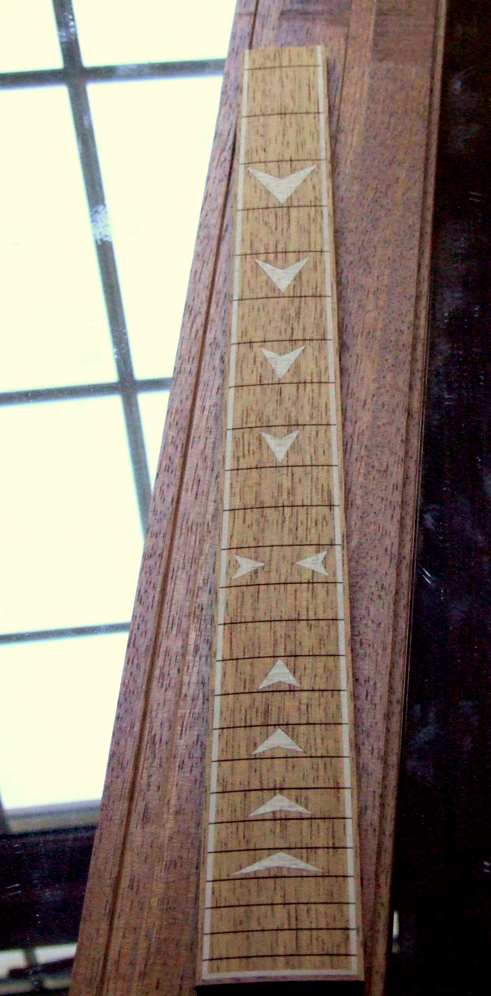

Post autor: Makowy » 2013-03-02, 14:44
A teraz już są :mrgreen:
Międzyczasie palisander zamienił się w merbau tylko.
Posty: 2943
Post autor: Piniu » 2013-03-02, 15:32
No stary... bajeczka! :mrgreen: Lepsza fota by się przydała. Teraz opowiadaj co i jak z tym bindingiem. Jak to zrobiłes. Super wygląda.
Post autor: Makowy » 2013-03-02, 15:48
Dzięki!
Binding zrobiłem bardzo prosto - najpierw przykleiłem wewnętrzną, klonową listewkę z trzech stron, potem naciąłem sloty pod progi, zrobiłem markery, nadałem promień, poprawiłem nacięcia pod progi do odpowiedniej głębokości i na końcu przykleiłem zewnątrzne listewki.
