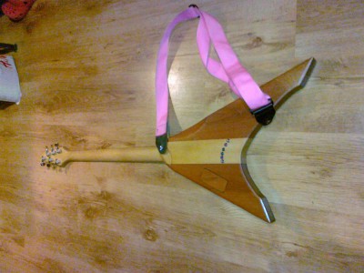

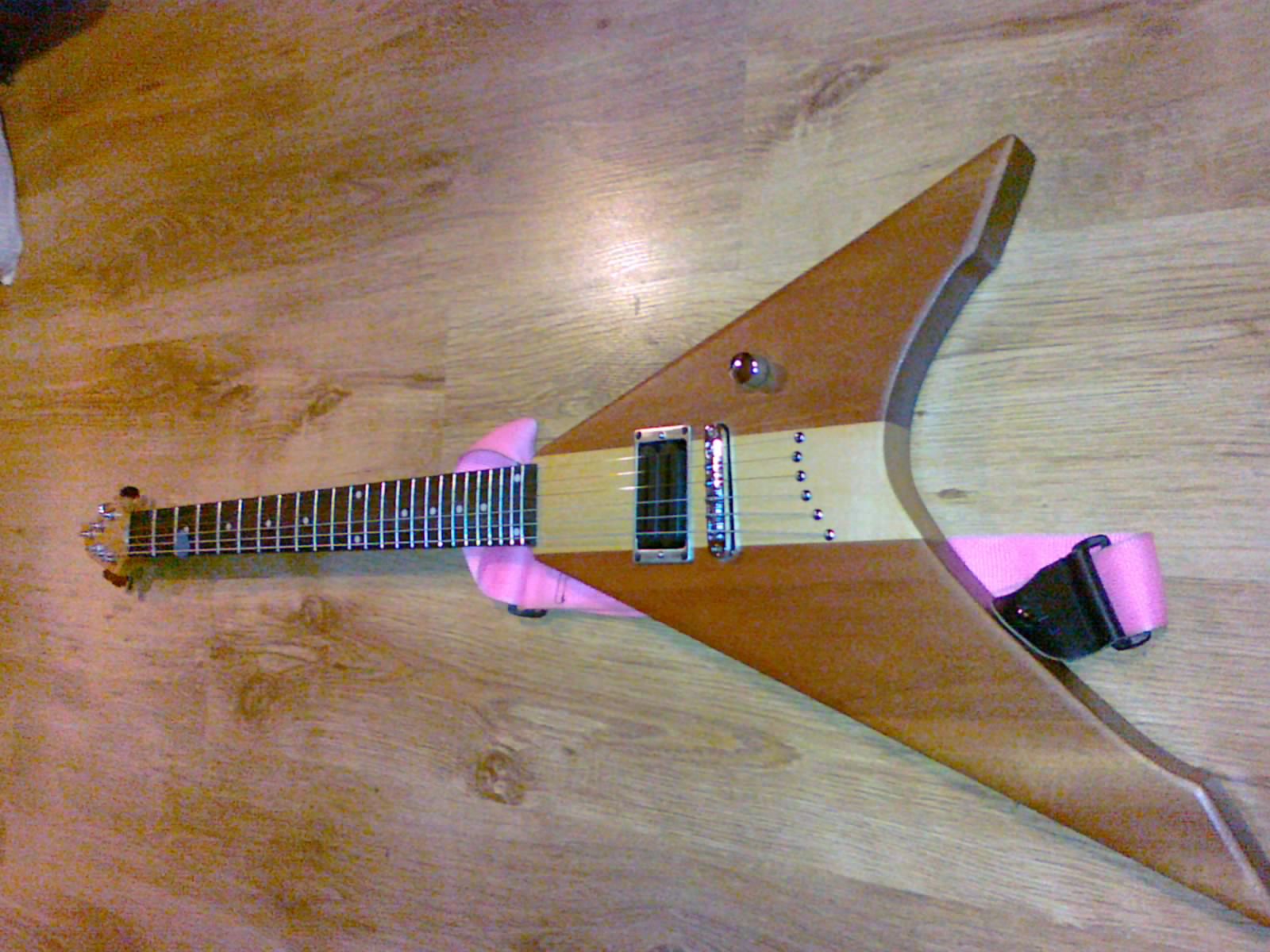

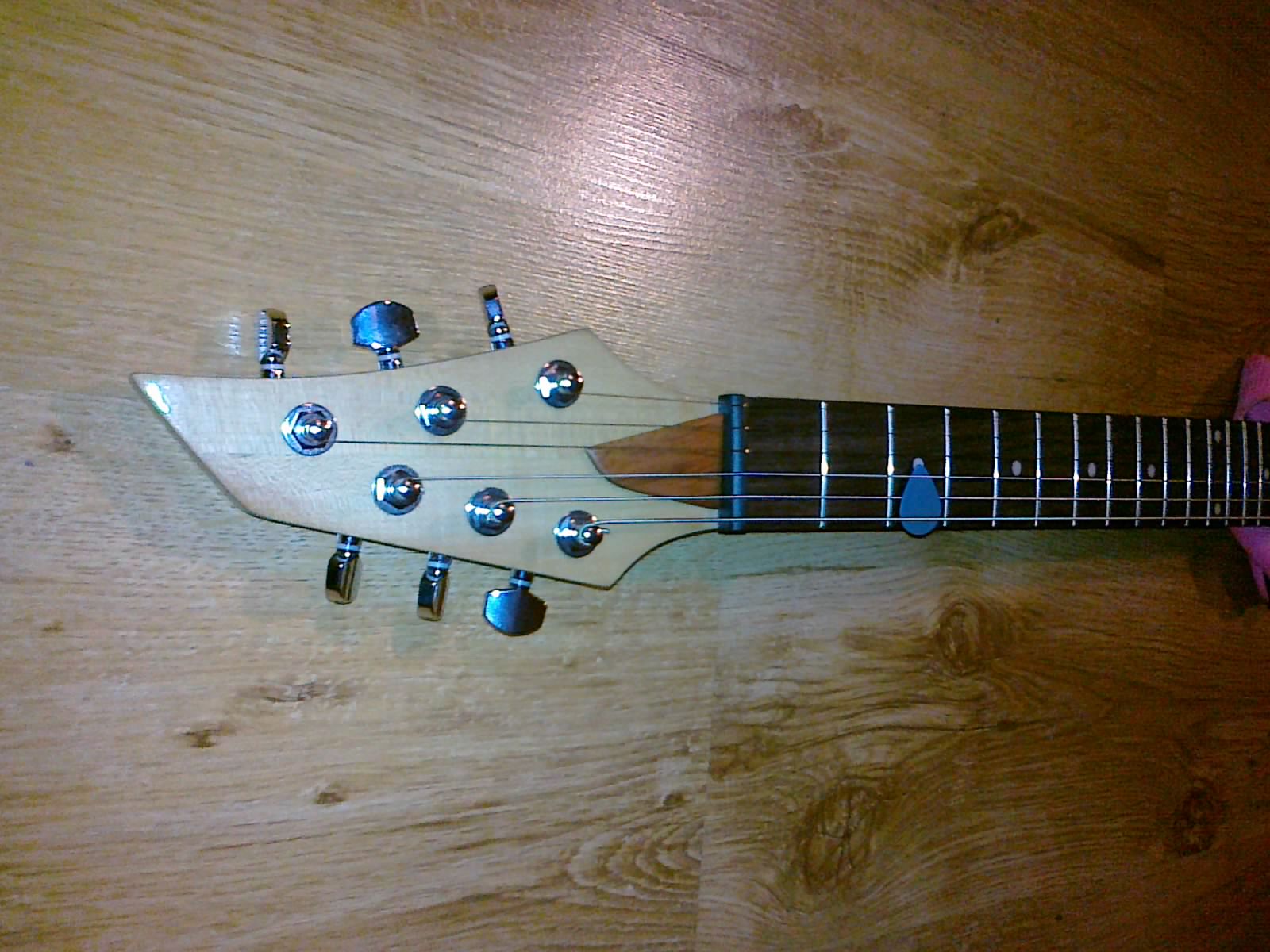

Z lekkim poślizgiem prezentuje moje pierwsze lutnicze dziecko któremu nadałem imię Virus :P:P:P
Gitara powstała ze ściepów:P drewna które zalegały u wujka na strychu
resztki mahoniu z kredensu i deski jaworowe które leżały sobie około 15 lat:P
narazie efekt końcowy a fotorelacja jak sobie zdjęcia poukładam.
Pozdrawiam DR4MA

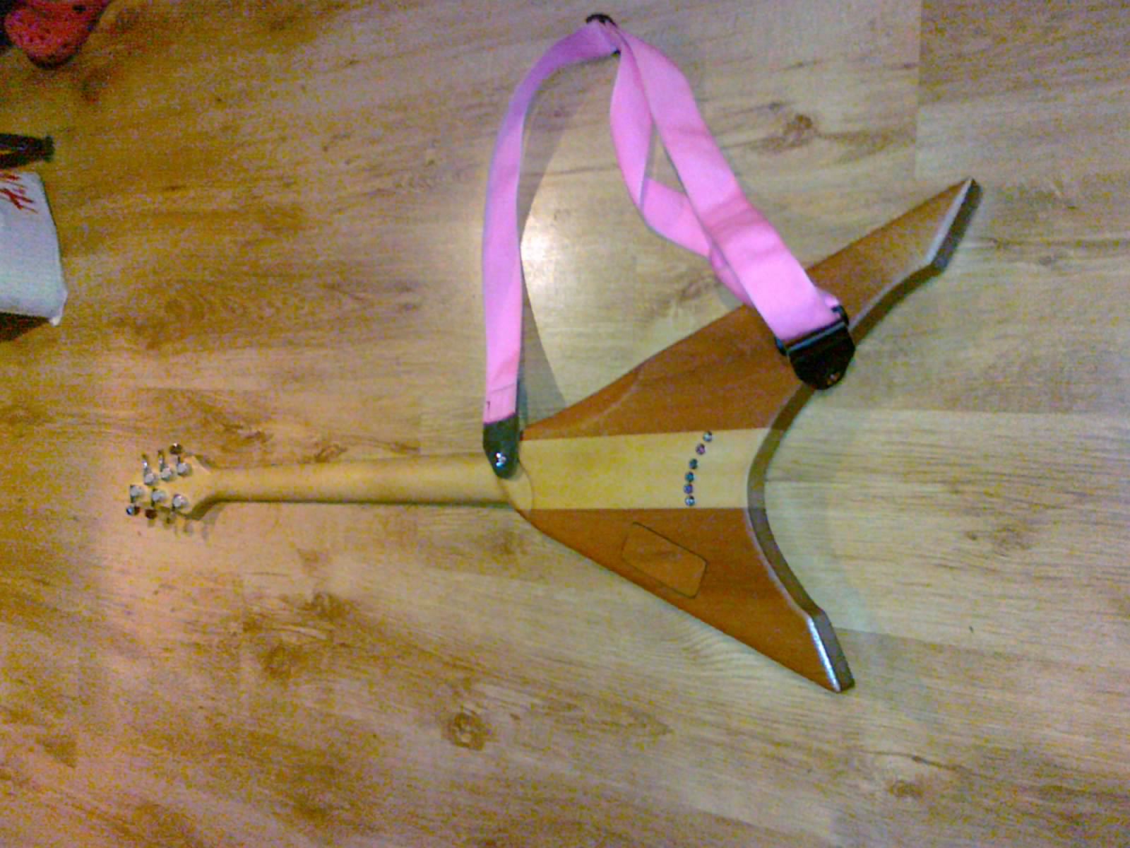

od przodu
od tyłu

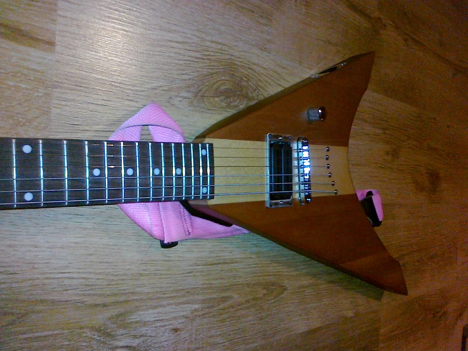

korpus
główka

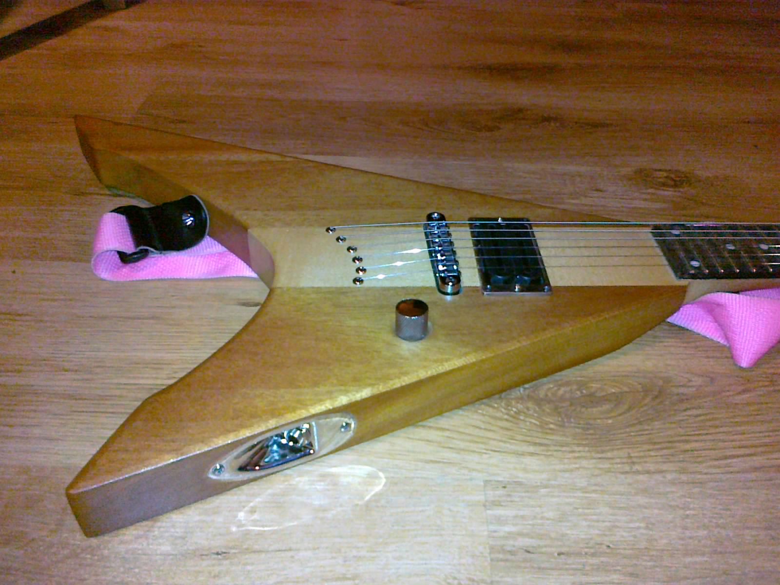

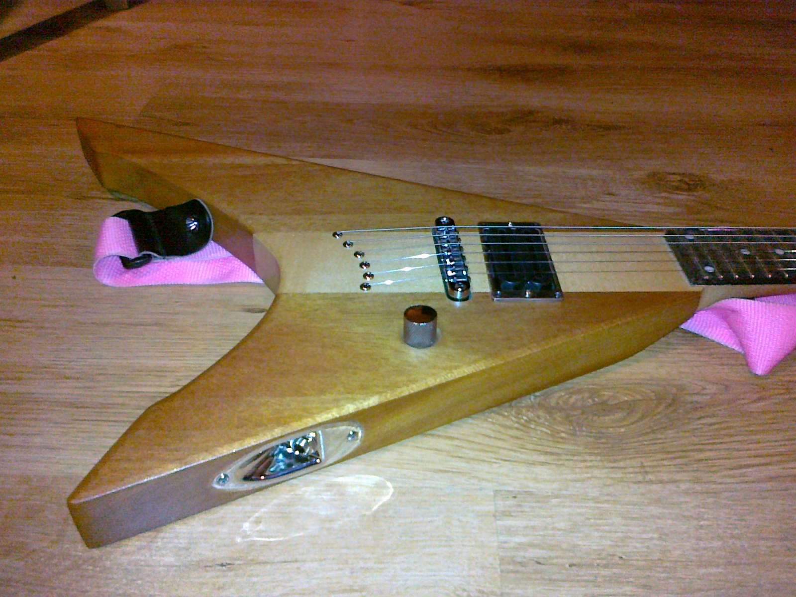

i moja koncepcja na umiejscowienie gniazda Jack
Post autor: Makowy » 2012-05-01, 22:02
Wygląda skromnie, ale konsekwentnie i spójnie. Podoba się.
No, może oprócz paska ;-)
Nie leci na szyję?
Jacek
Posty: 124
Post autor: Jacek » 2012-05-01, 22:16
To co lubię: prostota - jeden pickup, jeden potencjometr. :) Robię bas, w którym też regulacji "tone" nie będzie. Z tym gniazdem ciekawy pomysł. Jakie wykończenie?
Jak na pierwsze dziecko, to bardzo udane.
DR4MA - my z jednego powiatu. :)
Lokalizacja: Kraków
Post autor: molu » 2012-05-02, 10:51
Jak Ci się gra na siedząco z tak umiejscowionym gniazdem? Mam Vke, gniazdo na wewnętrznej stronie dolnego "rogu", i nie jest to zbyt wygodne. Da się, ale wg mnie tylko z wtykiem kątowym. Tyle, że moje gniazdo nie jest wpuszczane w korpus.
Czy dobrze widzę, ze mostek wpuściłeś w korpus (brak odchylenia gryfu)?
Posty: 2939
Post autor: Piniu » 2012-05-02, 12:27
Wpuścił wpuścił... i całkiem ładnie to wygląda. Otwory na strony przez korpus troche nierówno no i ja bym dał je bliżej z powodu schowanego mostka. W tej chwili obawiałbym sie,ze basowa E będzie spadać z mostka przy obfitym szarpaniu bo bardzo mały kąt zalamania jest do otworu w korpusie..
Posty: 292
Post autor: DR4MA » 2012-05-02, 19:41
gitara to z załóżenia neckthrubody i ponieważ większośc życia gram na tremolo nie tworzyłem odchylenia gryfu. poprostu lubie mieć struny blisko korpusu.
korpus mahoń 4cm. ogólnie jest to gitara robiona bez rzadnego szablonu tylko decha krojona wyrzynarką poprawiona frezarką:P jak zauważył Piniasty otwory nie równo bo wiertarke podniosłem i wywierciłem a obrałem zły punkt odniesienia ale następne wiosło bedzie w 100% na szablonach robione wiec sie poprawie.
osprzęt jest po kosztach tylko pickup porządny d-activator X
gitare pojechałem wypełniaczem porów rustyns i lakierem poliuretanowym syntilor
Gitara jest przeznaczona do Sieczki strojona na C wiec volum ma pushpulla (series/parallel) i to mi starczy. kształt oparty na ibanezie xiphos bez przodu:P
Posty: 292
Post autor: DR4MA » 2012-05-02, 19:42
i wara od paska:P
