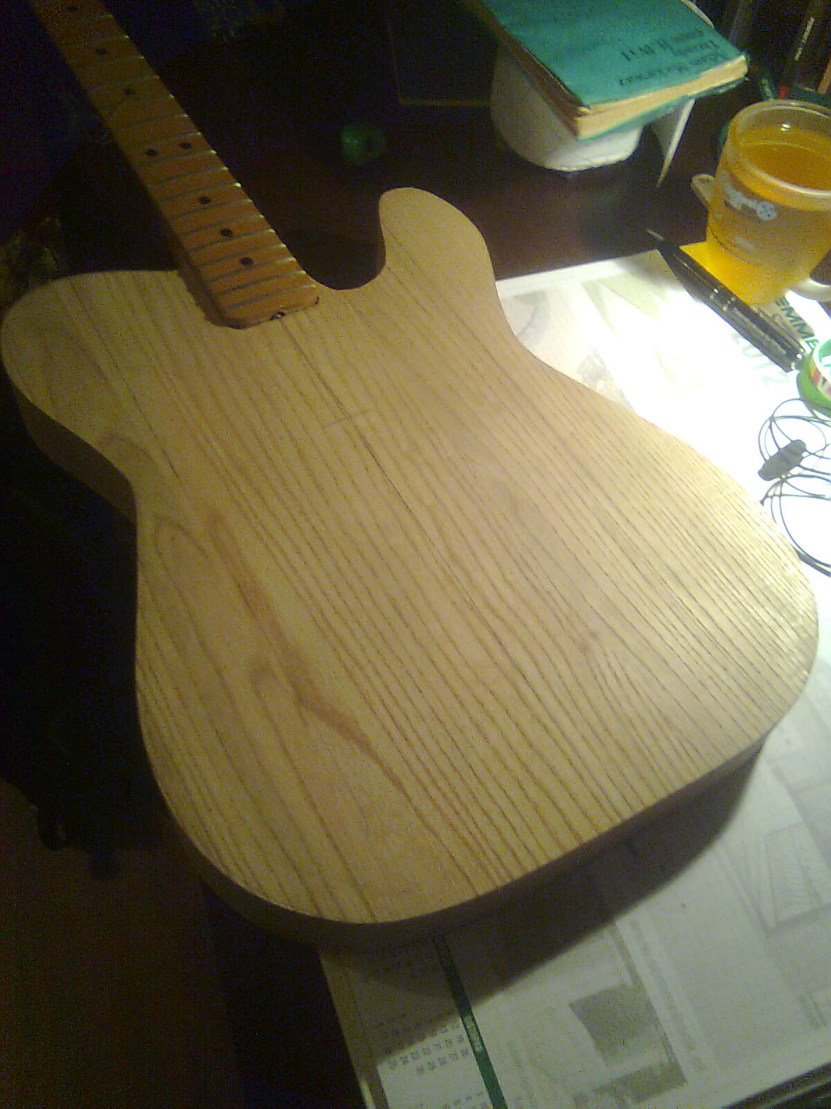

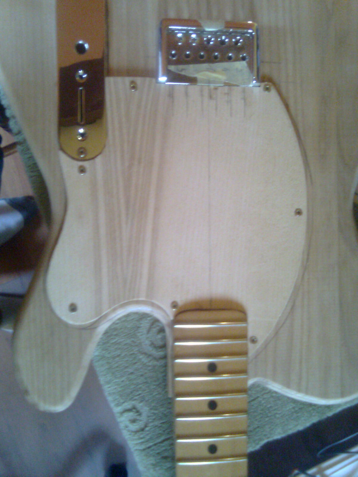

Witam serdecznie, chciałbym wam przedstawić swoje kolejne postępy w budowaniu gitar.
O tutaj zamieszczam fotki z budowy kolejnego telecastera, tym razem z układem(HS chciałbym)

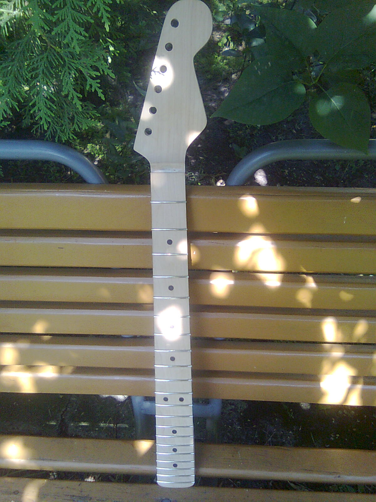

Gryf gotowy-klon(kształt główki strat:)
korpus-jesion
elektronika pasywna

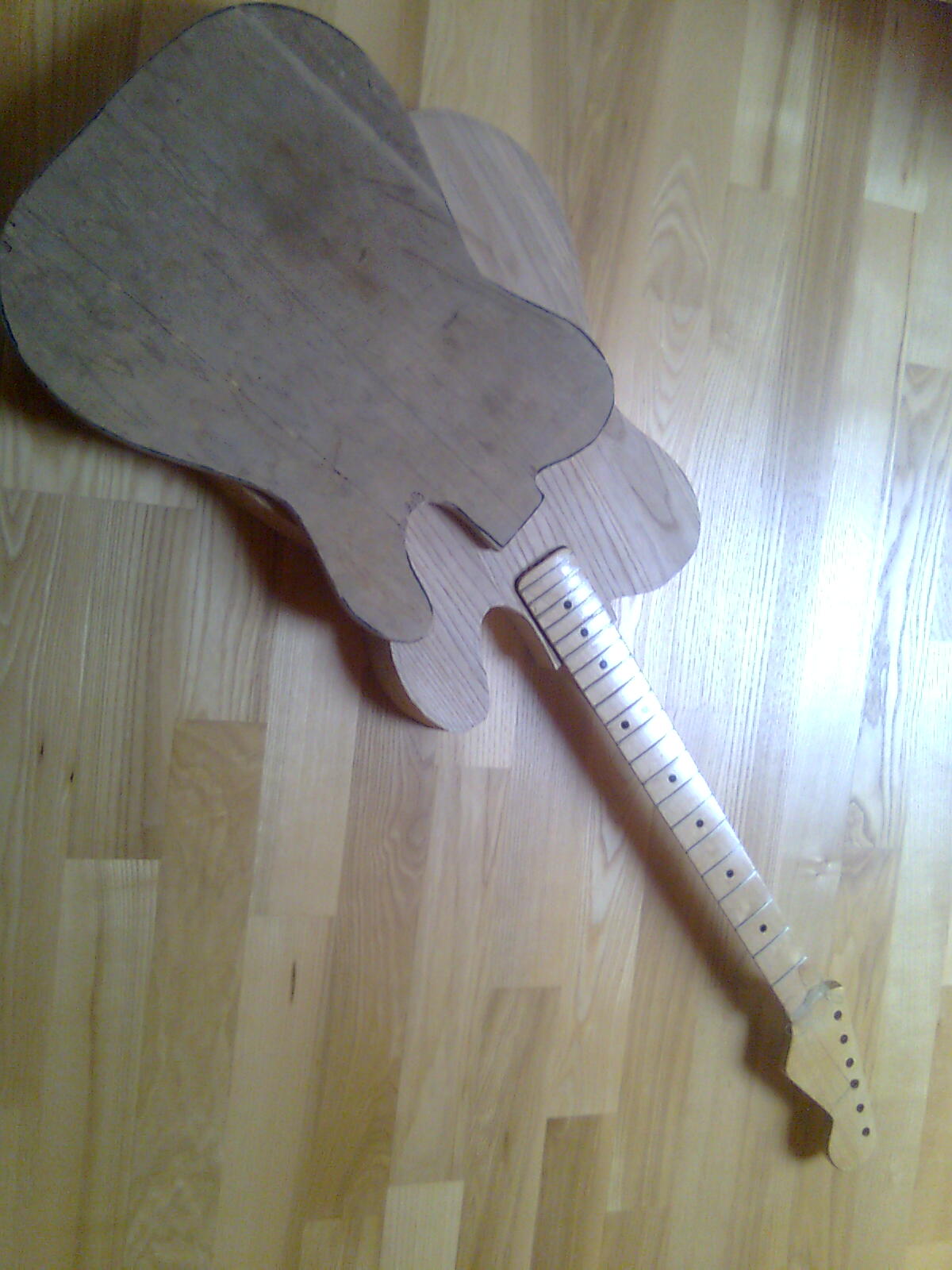

A tu korpus gotowy pod frezowanie i inne procesy
Całość jeszcze nie wyrównana
Cały tele i sklejka szablon 22 mm

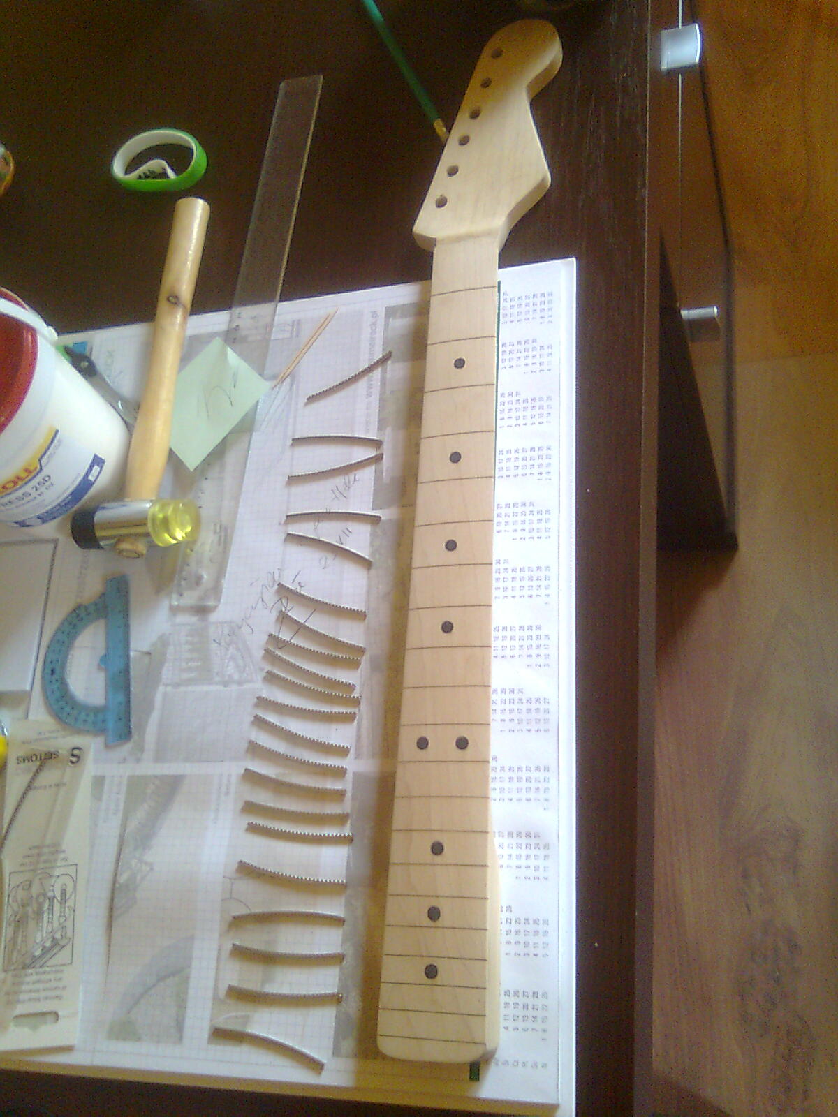

Progi wyrównane(ławka własnej roboty) :D
a tu po nabiciu lecz nie wyrównaniu
tu przed nabiciem progów

Jak rozumiem gryf z odzysku
Pokaz kolejne zdjęcia będą wypowiedzi ;-)
Wasyl
Posty: 478
Post autor: Wasyl » 2012-10-29, 20:01
ja się interesuję, ale szczerze mówiąc nie wiem co mam napisać :P
donkirk24
Post autor: donkirk24 » 2012-10-29, 20:18
Z gryfem jest długa historia, gryf był już wstępnie obrobiony jak go kupiłem, , musiałem poprawić profil gryfu, radius, nawiercić otwory pod klucze, nabić progi i przerobić miejsce na siodełko. Gryf nigdy nie był montowany, więc nie ma dziur po starych śrubach:)
Ogólnie klon z którego jest zrobiony gryf ma ponad 100 lat. A przynajmniej podstrunnica bo klon na szyjkę też coś koło tego:)
Wasyl
Posty: 478
Post autor: Wasyl » 2012-10-29, 20:34
A skąd takie info? ;)
donkirk24
Post autor: donkirk24 » 2012-10-29, 21:00
Bo kupiłem ko od lutnika z mojego miasta z długą tradycją:D a ojciec tego lutnika robił skrzypce z klonu. Ten gryf sobie także rok poleżał u mnie, dopiero wtedy zabrałem sie za niego, nie ma bata żeby sie wykrzywiał czy coś (odpukać :D)

To jak tak to trza było ta główke obrobić jak w tele, bo taka jakas .... wielka?? No chyba,że na fotach tak wyszła.
donkirk24
Post autor: donkirk24 » 2012-10-30, 14:13
Chyba tak mi zdjęcia powychodziły... Bo ogólnie ta główka a'la strat jest i tak troszkę mniejsza niż w normalnym stracie:)

Witam, coś tam ruszyło przy budowie :)
Korpus czeka teraz tylko na lakier i podłączenie elektroniki :)
donkirk24
Post autor: donkirk24 » 2013-10-19, 17:40
Zdjęcia zrobione z miesiąc temu ;) nie miałem czasu robić nowych z aktualnego postępu, w tym czasie wszystko poszło do przodu. Został lekki szlif korpusu i krycie lakierem. Niestety drewno nie ma ładnego rysunku słoi ale to najlepsze drewno jakie mam pod ręką( długi czas sezonowania i schnięcia) Niech będzie, wykonałem 85% prac na gitarą ;)
