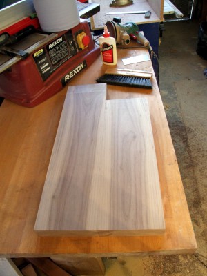

Ratunek - idziemy go garażu i szukamy drewna na nowe body.
Znaleziono kawałek amerykałskiego orzecha, nadał się idealnie.
Oto efekt:

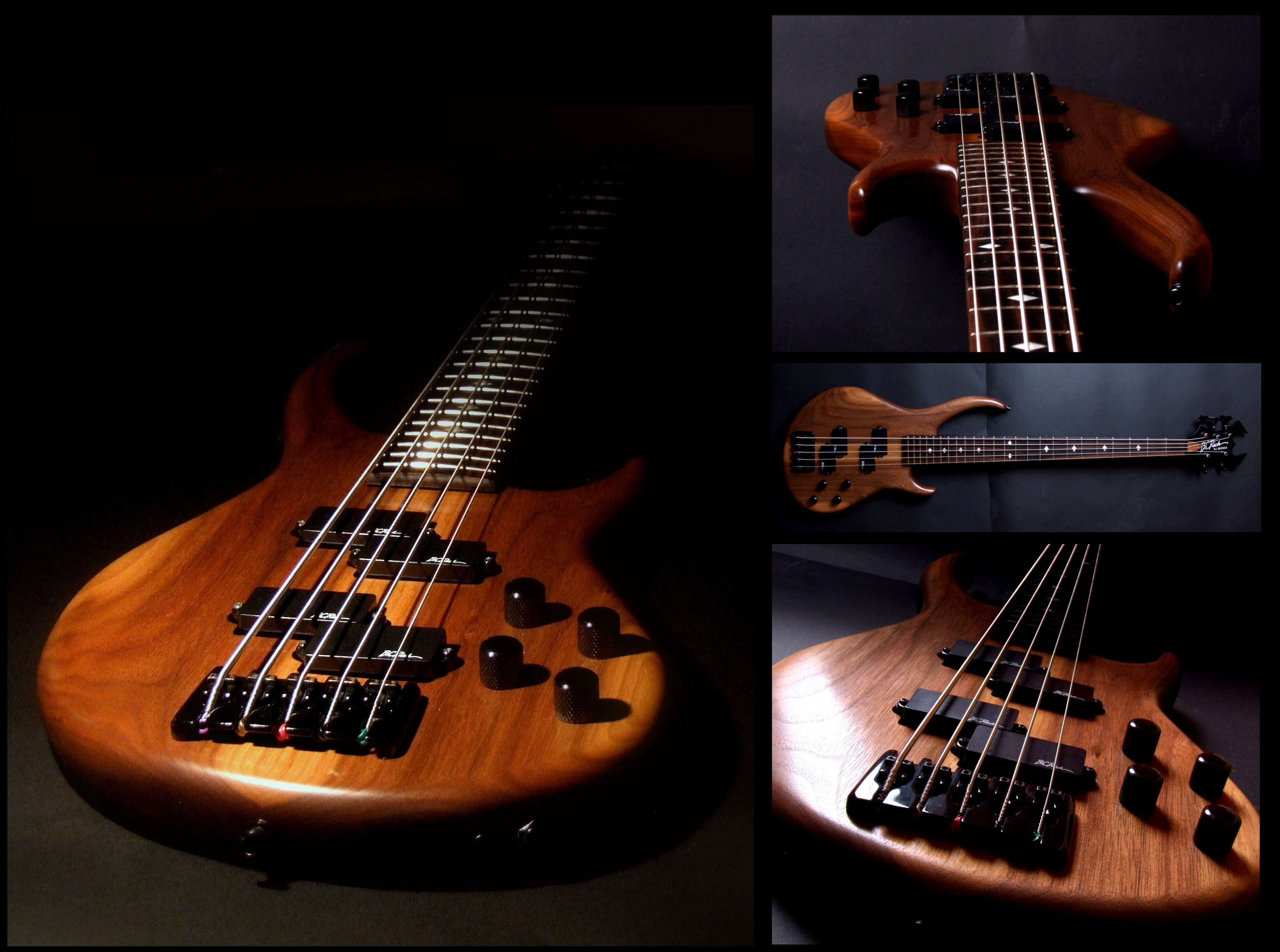

Wyględa bardzo ładnie,
a powiesz, czy zauważyłeł różnicę w brzmieniu, bo skoro hardware został ten sam, to różnice pochodzę z drewna, klejenia i powłoki (czym wykołczyłeł)?
Wykołczone olejem.
Szczerze mówięc - nie zauważyłem.
Mam wrażenie, że sustain się poprawił, co możnaby wyjałnię porzędnym wyprofilowaniem slotów siodełka i połęczenia gryf - korpus, bo przedtem gryf się opierał z jednej strony na pasku forniru, a z drugiej na lakierze. Ale nie jestem w stanie powiedzieę na pewno.
Samo brzmienie chyba bez zmian, no ale elektronika aktywna.

te bc riche chyba tak maję. ja kiedyś tez koledze robiłem połęczenie gryf korpus bo wszystko na lakierze było kręcone z jednej strony i stopa gryfu miała 3 punkty podparcia (zależy którę łrubę mocniej dokręciłeł a tak ustawiał sie gryf) a to model był z tej łredniej półki cenowe.
