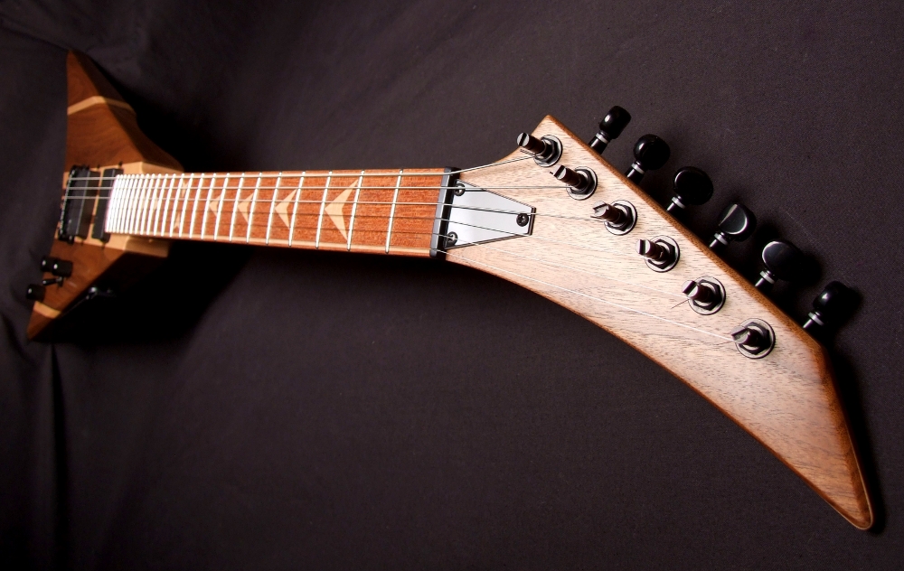

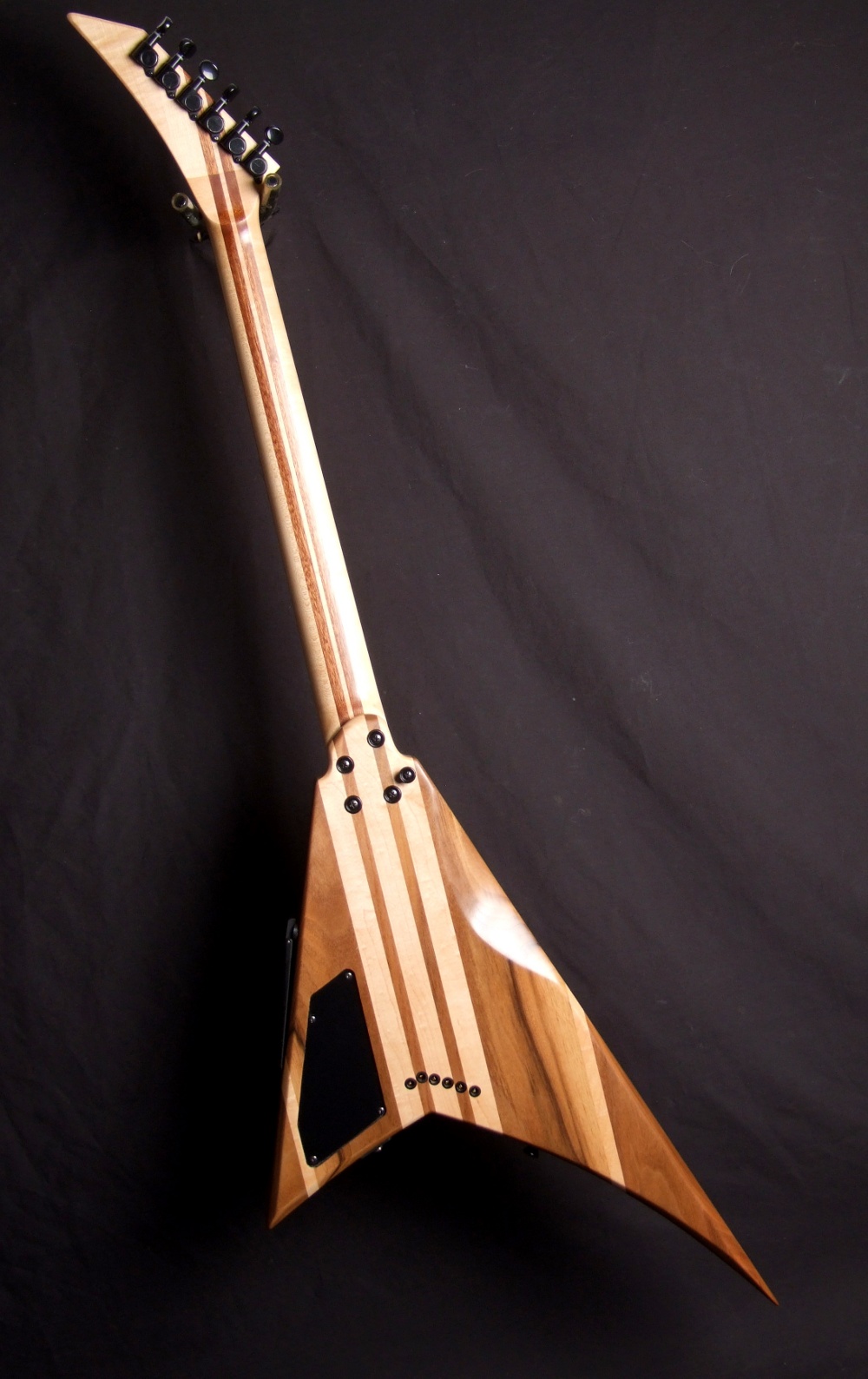

Taką oto luźną kopię Jacsona RR ostatnio popełniłem.
Korpus orzech + klon, gryf klon + mahoń, podstrunnica merbau + klonowe markery i binda.
EMG 81 + 85.
Klucze blokowane nonejmy, mostek z siodełkami rolkowymi też blokowany, siodełko graph-tech oraz super zajefajny nakolannik
Resztę widać.
Zapraszam do konstruktywnej krytyki, bezkonstruktywnego "jechactwa" a także do wyszukiwania bułek, których oczywiście parę jest.
EMG 81 + 85.
Resztę widać.

Nie za bardzo rozumiem, czego mam/mamy się dopatrywać w Twoim dziele.
Organoleptycznie, za pomocą fotografii ja nic nie widzę nie tak.
Oddałeś rysunek drewna, konstrukcję zwartą i pozbawioną pewnie wad innych tego rodzaju poprzez sklejenie ładnych drewienek.
Super. Szacun za wkład pracy.
Nie mogę tylko rozkminić, ale to tak przy okazji poruszenia tego tematu, czemu ma służyć blokada kluczy. Jak dla mnie, to taki zegarek z wodotryskiem, gdzie wodotrysk nie ma nic wspólnego z mierzeniem czasu. Zbędny wydatek, jak dla mnie, ale wybór jest zawsze po stronie twórcy.
Oby zagadała tak, jak chciałeś.

Oj, blokada kluczy to fajna sprawa. Nie dość, że znakomicie ułatwia wymianę strun, to jeszcze eliminuje te 2 - 4 zwoje nawinięte na standardowym kluczu, co nie pozostaje bez wpływu na stabilność stroju.
Powiedzmy, taki zegarek ze stoperem. Absolutnie niekonieczny, jednak przydatny.

majstersztyk:) Jestem pod wrażeniem, wszystko pasuje, nawet tulejki na struny w korpusie względem drewna klejonego. Pełna profecha:) Ciekawe czy ci od zła docenią takie dzieło - nie ma czarnego lakieru ani blachy reflowanej:)

Piotrze ja się wypowiem jako "ten od zła" :p
Wygląda miodzio, drewienko super i nawet brak hebanu na podstrunnicy nie wygląda źle. No tylko dla mnie brakuje Floyda... no i ten cosik na kolanko taki dziwny.. no moje dostajesz 666 punktów
Pozdrawiam, Gabriel
P.S: Żeby nie było że się czepiam ale logo to gdzie się podziało? :c

Wszystko super... no prawie. Nakolannik? Do rr? ech..

Metalowcem byłem zatwardziałym jakieś 20 lat temu, teraz sobie cenię wygodę przede wszystkim, więc nakolannik zostaje
A z logiem problemy, problemy. Najpierw design, a teraz, jak już design jest to się okazuje, że słabo wykonalny w warunkach domowych. A naklejki nie chcę. Jak już to drewno.

Piękny instrument. Gratuluje. Szczególnie podoba mi się ten wyrafinowany binding na podstrunnicy.
Z powodu nakolannika gitara niesprzedawalna

Ten nakolannik wygląda jak oryginalny od Steinberger-a , czy to jakaś adopcja ?

Gitara zajefajna i zdecydowanie lepiej wykonana niż stare dobre japońskie Jacksony. Nakolannik ciekawy pomysł. Sam posiadam RR i z autopsji wiem że granie na siedząco do najprzyjemniejszych niestety nie należy.

Nakolannik ma napis, że na licencji Steinberger.
Ze sklepu Hohnera.

Hohner robił chyba headlessy Spirit na licencji Steinberger-a . A co do krytyki to mam tylko zastrzeżenie do tego że nie jest leworęczna .

Ale co tu krytykować? Od strony technicznej nić się nie rzuca w oczy, przynajmniej na tych zdjęciach.

No dobra, to ja odważę się skrytykować
Dwie rzeczy które udało mi się dostrzec (albo mi się wydaje, że widzę...):
Pokrywa elektroniki jest ciut za głęboko osadzona i promień zaokrąglenia narożników wycięć pod pickupy mógłby być mniejszy, bardziej dopasowany do hambuckerów (jak dla mnie).
Po za tym, tak z estetycznego punktu widzenia to nie widzi mi się ten "adidas". Jednolity kolor moim zdaniem wyglądałby ładniej, ale ja jestem z tych co by ją szprajem na czarno...
Generalnie kawał dobrej roboty, gratulacje.
