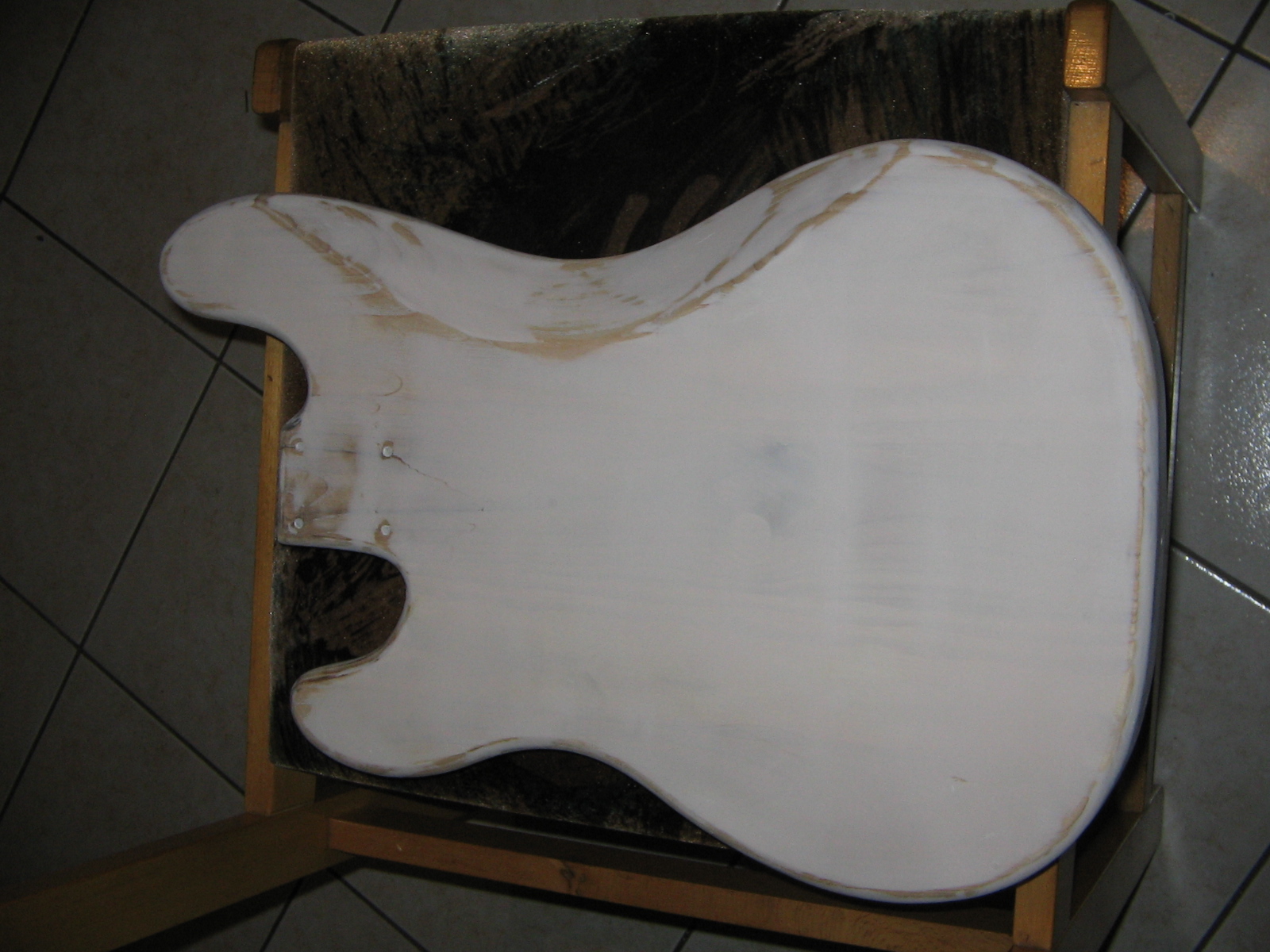

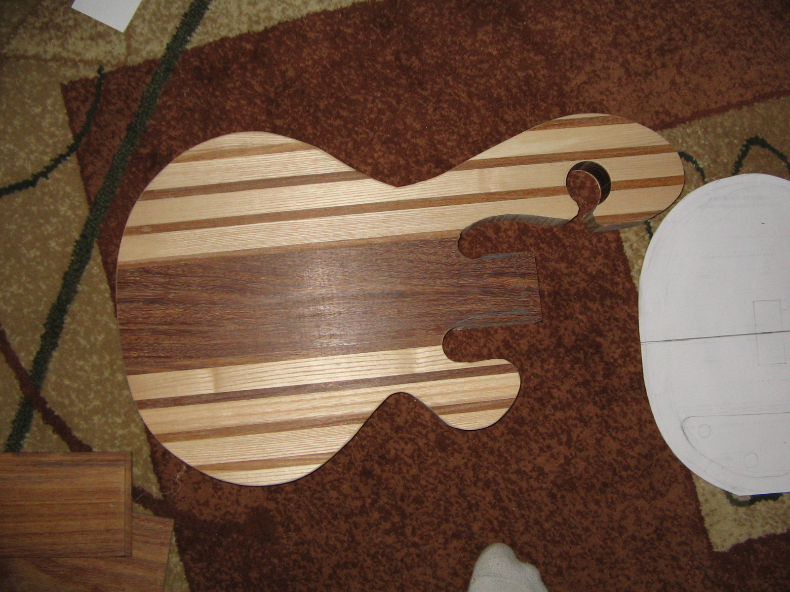

Dzisiaj bawiłem się w szpachlowanie i docieranie korpusu. Niestety jesion wymaga sporo pracy przed malowaniem :/ Poza tym miałem trochę kawałków jesionu więc postanowiłem stworzyć nowy projekt :) Kształt zaczerpnąłem gdzieś z internetu :)
