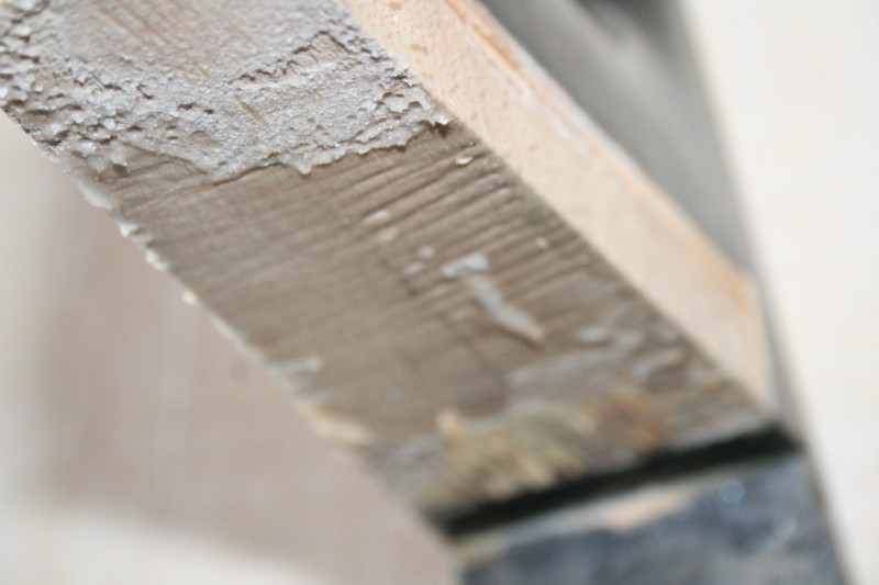

po zdjeciu bindingu okazalo sie ze odkleila sie rowniez deka wiezchnia. niezly poczatek.

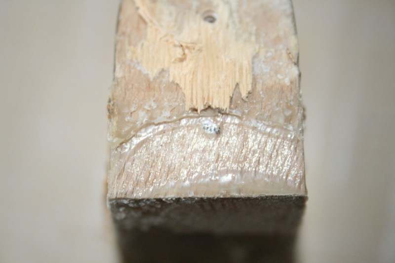

to klejenie wogole nie trzymalo, cala szyjka sie ruszala na boki.
brak słów...
dramat...
żal..

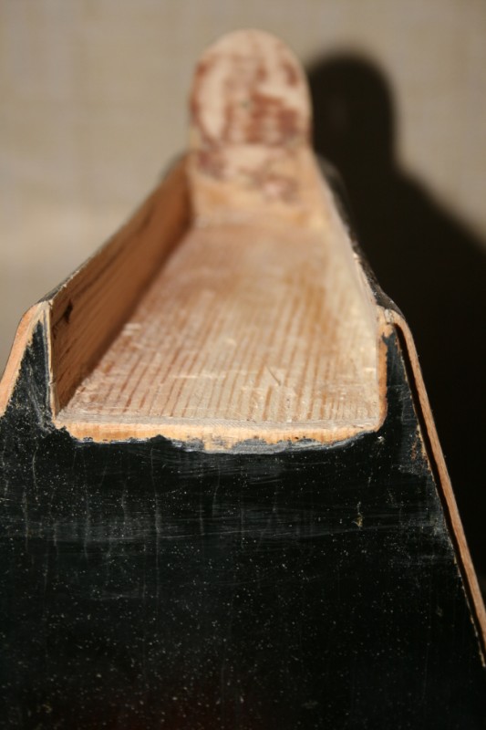

szkoda gadac, gruba warstwa kleju w kilku miejscach, gdzieniegdzie wogole bez kleju (zostawili komory rezonansowe?? )

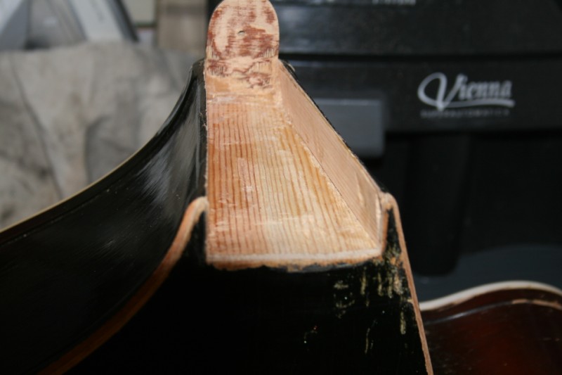

udalo sie nic nie zepsuc :)
kolanko gotowe do klejenia

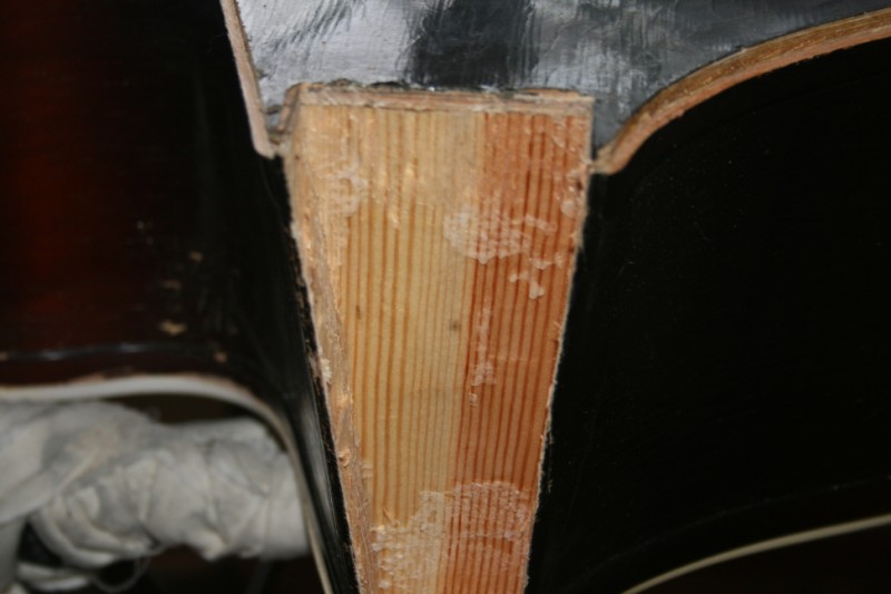

oczyszczone gniazdo
gniazdo oczyszczone z kleju z wklejonym klinem

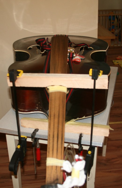

kolejne zdjecia. w racji ze kleilem klejem skornym na goraco nie robilem zdjec w trakcie samego klejenia. dopiero po scisnieciu odetchnalem z ulga :)
tak to wygladalo w trakcie schniecia.

w osi jest zlapany tasma. nie mialem takiego duzego scisku wiec tak sobie wymyslilem. scisniete mocno bylo nic sie nie ruszalo wiec uznalem ze wystarczy.

klej skórny na gorąco. zanim kleilem sprawdzilem jak sie zachowuje mocowanie tasma byla zaczepiona o mocowanie nozki. docisk "na oko" okolo 140kg. dodatkowo zlapane z gory nic sie nie ruszalo. jutro zakladam struny wiec bedzie wiadomo czy nic nie spartolilem.
