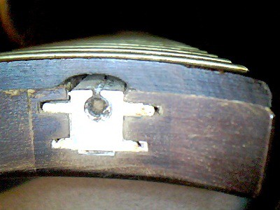

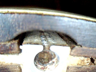

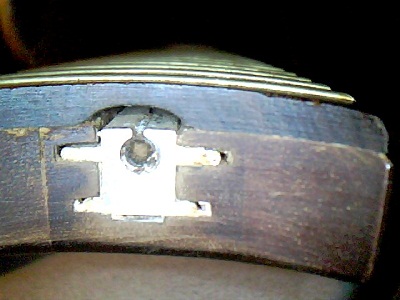

Witam . O ile do klejenia aluminium jest wiele klejów i niektóre po wyschnięciu można obrabiać pilnikiem tak jak samo aluminium , to sklejenie aluminium z drewnem jest już problemem (wiem bo sam szukałem takiego kleju i nic sensownego nie znalazłem) Czytałem kiedyś że mój ulubiony lutnik Jerzy Jakubiszyn dostał zamówienie na bas z aluminiowym gryfem wzorowany na Kramerze takim jak pokazał Zenek . W Latach głębokiej komuny znależienie kleju do tapet było nie lada wyczynem , a co dopiero kleju który by skleił ebanol z aluminium. Podobno jakoś sobie poradził ale projekt został niedokończony ze względu na zbyt wielki wpływ temperatury na ten instrument z aluminiowym gryfem . Choć brzmiał super to wystarczyło go przenieść do innego pomieszczenia gdzie temperatura różniła się o kilka stopni a już się rozstrajał . Swoją drogą zastanawiam się jak Kramer poradził sobie z tum problemem ,skoro gryf w ciepłym pomieszczeniu się wydłuża to teoretycznie boczki i podstrunnica z ebanolu powinny się odkleić . Miałem kiedyś Duńską 12 strunową gitarę Bjarton (został po niej tylko hebanowy gryf ) który ma w środku aluminiowy profil w kształcie litery H . Działało to super , przy dwunastu strunach gryf był idealnie prosty i gitara zawsze stroiła . Zastanawia mnie tylko po co w tym gryfie została wyżłobiona półokrągła komora między tym aluminiowym profilem a palisandrową podstrunnicą ?
ps:zdjęcia z kamery internetowej ,fatalne
To mi wygląda na rodzaj komory rezonansowej i to otwartej od strony korpusu. Można by było ocenić wpływ takiej konstrukcji na walory brzmieniowe gdyby można było nagrać coś w warunkach identycznych z otwartą, zamkniętą i wypełnioną czymś komorą. Mogli się w to bawić, bo nie przewidywali interakcji trusa na podstrunnicę. Teraz nasuwa mi się na myśl rozwiązanie z aluminiowym ceownikiem zastosowane w basach Defila. Też pusta przestrzeń pod nim mogła pełnić podobna rolę, ale to takie spekulacje tylko. Pozdrawiam, Ryszard
