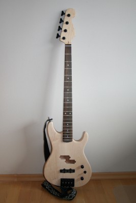

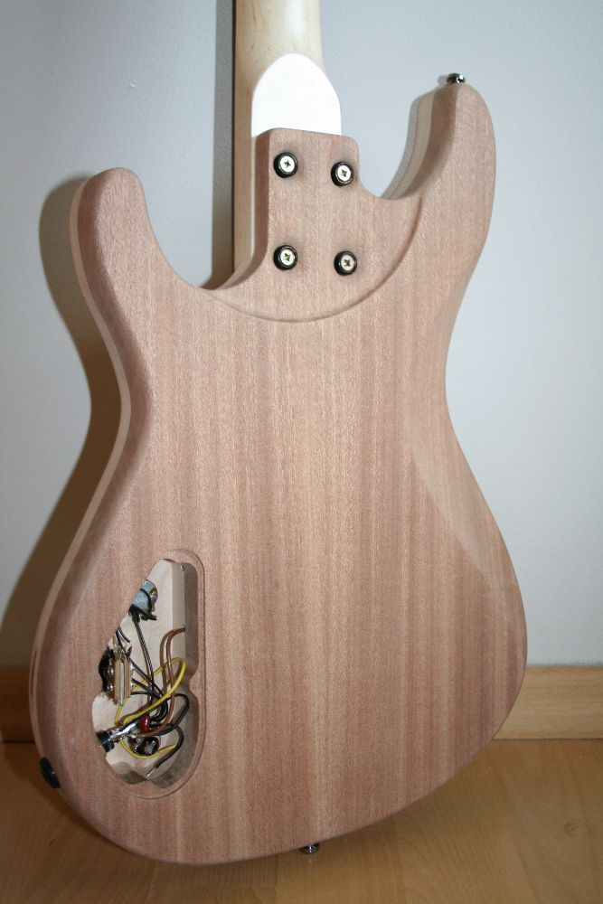

Nazywam się Piotr, od jakiegoś czasu w rożny sposób modyfikowałem gitary, jednakże w ostatnim roku postanowiłem zrobić gitarę basowa według własnego pomysłu (było to tez spowodowane tym ze w moim starym basie zepsuł się pręt regulacyjny i trzeba by dorobić nowy gryf). Ale do dzieła.
Mała specyfikacja:
Korpus - Góra klon, dół mahoń, w proporcjach około 50:50
Gryf - Gotowy kupiony, klon z palisandrową podstrunnicą, plastikowe siodełko
Progi - 20
Klucze - Jin Ho
Mostek - Sung Il
Elektronika pasywna - 1 volume, 1 tone, 1 przełącznik
Wczoraj odebrałem korpus od Pana Jarka (na forum Commel/Commelina), i wielkie ukłony i podziękowania kieruję w jego stronę! Choć nie obyło się bez problemów, ale się udało. :-)
W załącznikach dodałem małe zdjęcie podglądowe jak to wygląda na ten moment, ale jeśli jest za duże to dodam także linka bezpośredniego:
http:/www.forumlutnicze.pl/files/zdjecie_001_298.jpg
Teraz czeka mnie wykończenie korpusu, i tu pojawiają się pytania do Was:
1. W jaki sposób mogę ładnie zaokrąglić krawędzie? Myślałem nad podobnym promieniu jak w starym basie, tylko jak to wykonać w domowych warunkach? Stworzyć prosta frezarkę dolnowrzecionową?
2. Musze także zrobić otwory od przetworników do komory elektroniki, czy można gdzieś dostać długie wiertla o małym fi?I w jaki sposób wy wykonujecie takie otwory?
3. Jeden otwór od elektroniki będę musiał powiększyć, jednakże nie chce postrzępić drewna. Powiększyć wiertłem na wolnych obrotach?
4. Jakie wykończenie polecacie na takie drewno?
No, i to chyba wszystko. Mam nadzieję że dostanę szybką odpowiedz. ;-)
Pozdrawiam,
PJ Bass
Ostatnio zmieniony 2012-03-06, 09:16 przez Pitor, łącznie zmieniany 1 raz.
Post autor: poco » 2012-02-21, 20:24
Frezarka górnowrzecionowa (GW), frezy w komplecie, szablony pod osprzęt sam wykonasz i to załatwi wszystkie problemy. Jeżeli nie posiadasz, to weź zrób sobie drewniany klocek jako szablon z powierzchnia wklęsłą o łuku jakim chcesz zaowalić krawędzie , papier ścierny na płótnie i ognia. Wstępnie możesz przyłamać krawędzie tarnikiem. Pozdrawiam, Ryszard
Jacek
Posty: 124
Post autor: Jacek » 2012-02-21, 22:05
ad2. Takie długie wiertła do drewna są dostępne za niewielkie pieniądze w Castoramie (np. 4mm/500mm). Ja wiercę w taki sposób, że zaczynam lekko pod kątem prostym, żeby wiertło mi nie uciekło, a potem zwyczajnie skosem do celu.
ad3. Jeśli chodzi Ci o powiększenie otworu od potencjometru, to wiertłem nie ryzykowałbym. Lepiej użyć małego pilniczka, albo zwinąć w rurkę kawałek papieru ściernego i tak go ręcznie powiększyć.
Post autor: popik10 » 2012-02-22, 08:46
Co do wiercenia, to dobrze jest narysować sobie na topie kreskę skąd dokąd ma prowadzić otwór, i według niej osiowo prowadzić wiertarkę.
W ten sposób możesz wywiercić kanał dwustronnie krótkim wiertłem.

Post autor: Pitor » 2012-03-06, 09:24

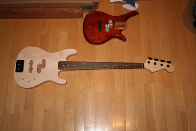

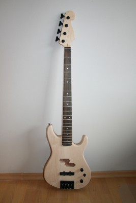

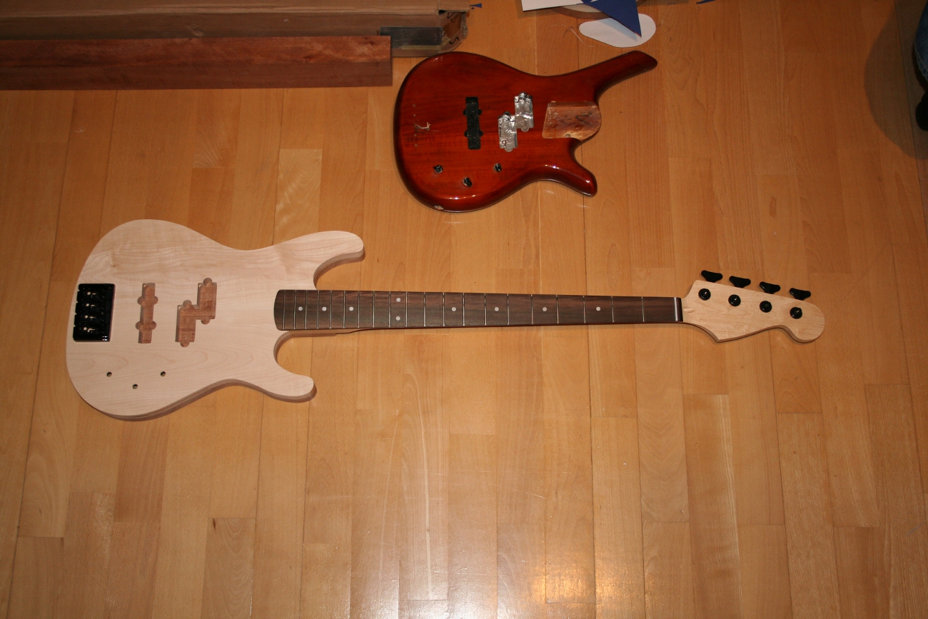

W ostatnich tygodniach popełniłem kilka prac nad gitara. Zostały zaokrąglone krawędzie za pomocą frezarki ręcznej, powiększyłem otwór na przełącznik, wywierciłem otwory od pickupów do komory. Pozostało zrobić otwór na uziemienie mostka, cały korpus ładnie wyszlifować, muszę także wyszlifować stopę gryfu żeby ładnie weszła w kieszeń. Załączam kilka zdjęć jak to wygląda na ten moment.
http://img690.imageshack.us/img690/360/zdjecie003n.jpg
http://img841.imageshack.us/img841/2900/zdjecie002.jpg
http://img4.imageshack.us/img4/4337/zdjecie004m.jpg
http://img26.imageshack.us/img26/6526/zdjecie005c.jpg
Pozdrawiam,
Pitor

Post autor: Pitor » 2012-04-05, 15:24
Po wielu problemach z gryfem przeszedłem do mocowania mostka, chciałem się was zapytać, jak poprawnie ustawić mostek na korpusie (menzurę mam zaznaczona na korpusie), tak aby strój dla każdej struny był zachowany (kompensacja), oraz żeby nie zabrakło możliwości regulacji menzury dla rożnych grubości strun?
Posty: 2943
Post autor: Piniu » 2012-04-06, 07:22
A już gdzieś było napisane. Tak mniej więcej na środku co by regulacja w jedną i drugą była.

Post autor: Pitor » 2012-05-18, 11:11

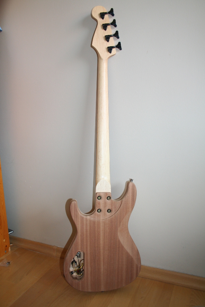

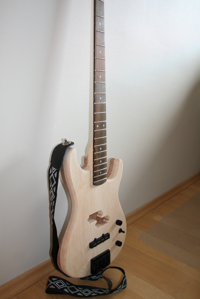

Mały update, po długim czasie pokazuje już częściowo złożoną gitarę, pozostało jedynie zabezpieczyć korpus, zaekranować i założyć struny
Post autor: popik10 » 2012-05-18, 11:15
No i bardzo ładnie to wygląda, gartulacje
Posty: 2943
Post autor: Piniu » 2012-05-18, 13:49
No elegancko i czyściutko. Czemu założyłeś już elektronikę jak ekranów w komorze jeszcze nie ma?
Pitor
Posty: 15
Rejestracja: 2010-06-21, 15:17
Post autor: Pitor » 2012-05-18, 14:13
Na początku polutowałem układ poza gitara, i po włożeniu do niej podłączyłem tak jak ma być. Potem polutowałem sygnał i uziemienie mostka na krótko do gniazda, wiec mogę teraz spokojnie wyjąc potki i przełącznik z gitary. Chciałem zobaczyć czy układ działa a także jak to wszystko wygląda. ;-)
