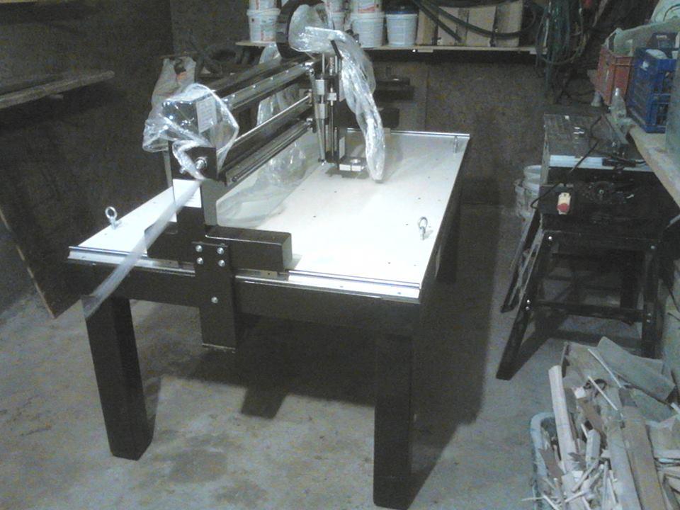

wisienka na torcie - maszyna cnc o polu roboczym 1400x600x150 zakupiona od tanie-cnc.pl
poniżej foto mojej maszynki.

Co to zacnc, i z jakich profili?

popik10, maszynka jest z profili 10x10 i 8x8, a grubość to bodaj 2 albo 2,5mm. Całe urządzenie waży ok 150kg.

Co do profili to trochę cienkie ścianki, jak przykręcałeś do nich prowadnice liniowe??

popik to cnc jest kupione od tanie-cnc.pl
Post autor: popik10 » 2013-12-09, 11:01
No.... to już wszystko wiem ;-)
