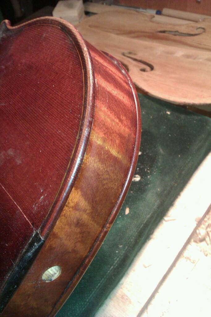

Boczek wychodzi w kierunku krawędzi płyty
Post autor: violinerpl » 2014-11-23, 23:00
Jak w temacie. Czy można jakoś na niego zadziałać by go wcisnąć z powrotem, chociaż na czas klejenia?

To nie będzie zbyt prosta operacja. Musisz odkleić boczek przy pieńku dolnym i odkleić aż do momentu gdzie widzisz, że boczek wychodzi poza krawędź i go skrócić, myślę, że tak ok o 1mm wystarczy, z resztą jak będziesz przypasowywać to zobaczysz czy tyle wystarczy.

A przy okazji spytam wiesz może jakie to drewno jest na boczku? Płyta spodnia taka sama
lutnik.pl
Posty: 292
Re: Boczek wychodzi w kierunku krawędzi płyty
Post autor: lutnik.pl » 2014-11-24, 00:13
Powinien być jawor falisty... i tak też wygląda
