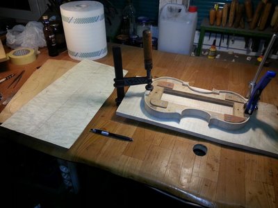

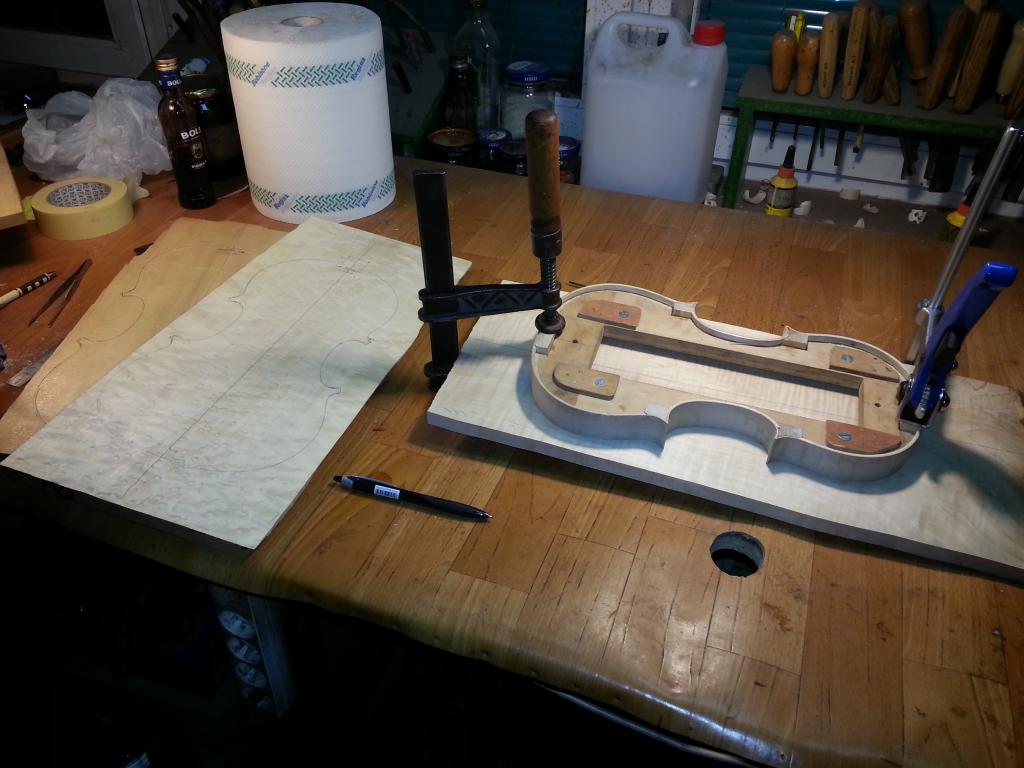

Dla zainteresowanych chciałbym umieścić post w którym co jakis czas będę wrzucal poszczegolne etapy budowy instrumentu barokowego:).
A oto pierwsze zdjęcia materiału z którego zostaną one zbudowane :)
Jutro dalszy ciąg tematu!:)

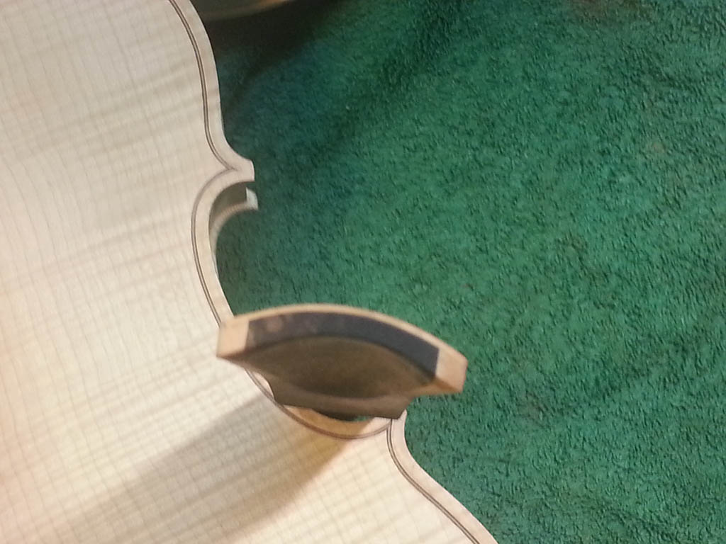

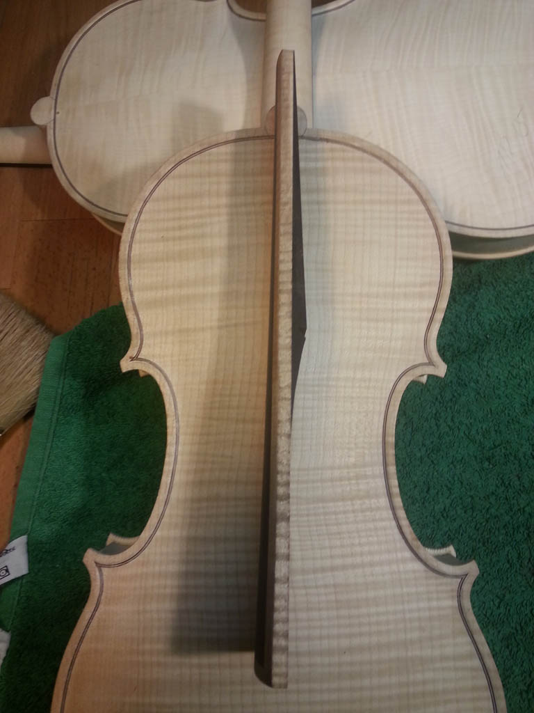

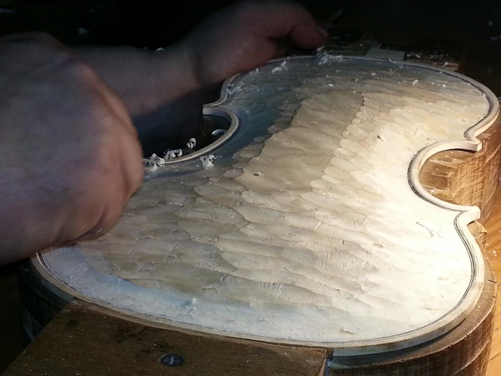

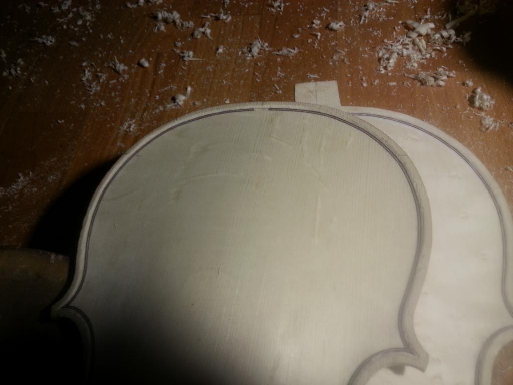

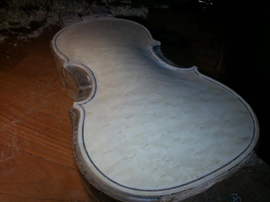

Budujemy instrument inspirując się modelem, który ostatnio widzieliśmy na wystawie w Cremonie, Andrea Amati Charles IX 1566. Dodamy jednak polski akcent, a mianowicie głowa będzie inspirowana dziełami Grobliczów. Przy budowie tego instrumenty napotkaliśmy kilka niespodziewanych komplikacji, ponieważ jawor oczkowy okazał się bardziej miękki niż się spodziewaliśmy, musieliśmy zastanowić się nad kształtem sklepień i grubościami płyt. Niżej kolejna seria zdjęć z powstającego instrumentu ;). W razie pytań proszę pisać pod tematem:).
Poproszę o wstawianie zdjęć w załącznikach. Z innych portali zdjęciowych one znikają po jakimś czasie i temat jest pusty.
W tym poście już poprawione.

Ryszard, temat drewna i jego akustyki w lutnictwie jest niejednoznaczny i nieschematyczny, jawor oczkowy nie jest zalecany w małych instrumentach, ale spotkałem się ze skrzypcami z tego materiału i grały tak że klękajcie,na barokowe wręcz zalecane ze względu na swoją ciemną barwę dźwięku i małą wagę co skutkuje łatwym odzywaniem się. Bez pewnego ryzyka i pewnej niewiadomej, ten zawód byłby nudny :) Pozdrawiam Tomasz

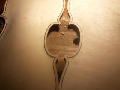

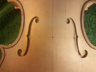

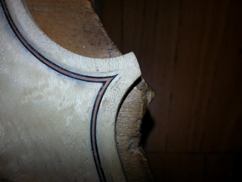

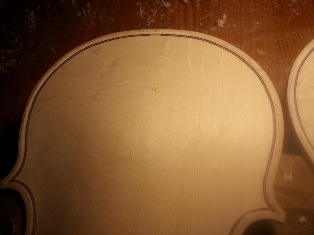

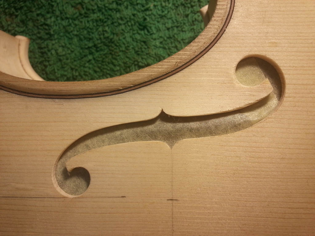

I kolejna porcja zdjęć!
Efy ;).
Ef.

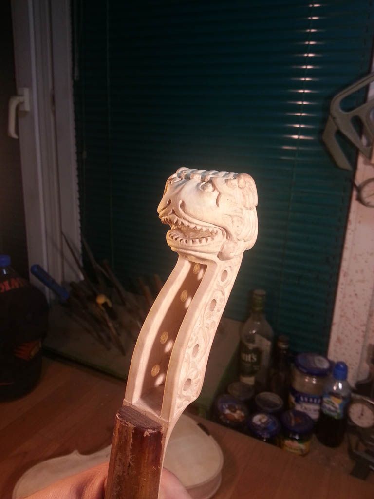

Głowa.
Głowa.
Głowa.

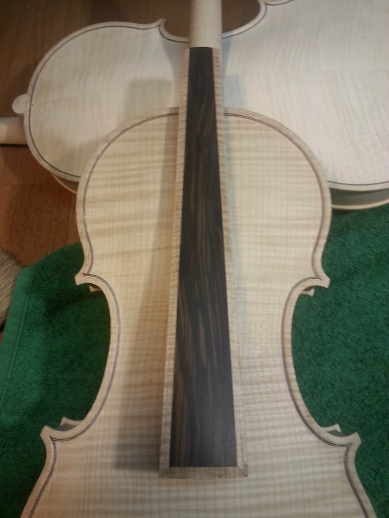

Podstrunnica, od góry.
Podstrunnica, od boku.
Podstrunnica, od dołu.

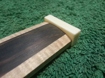

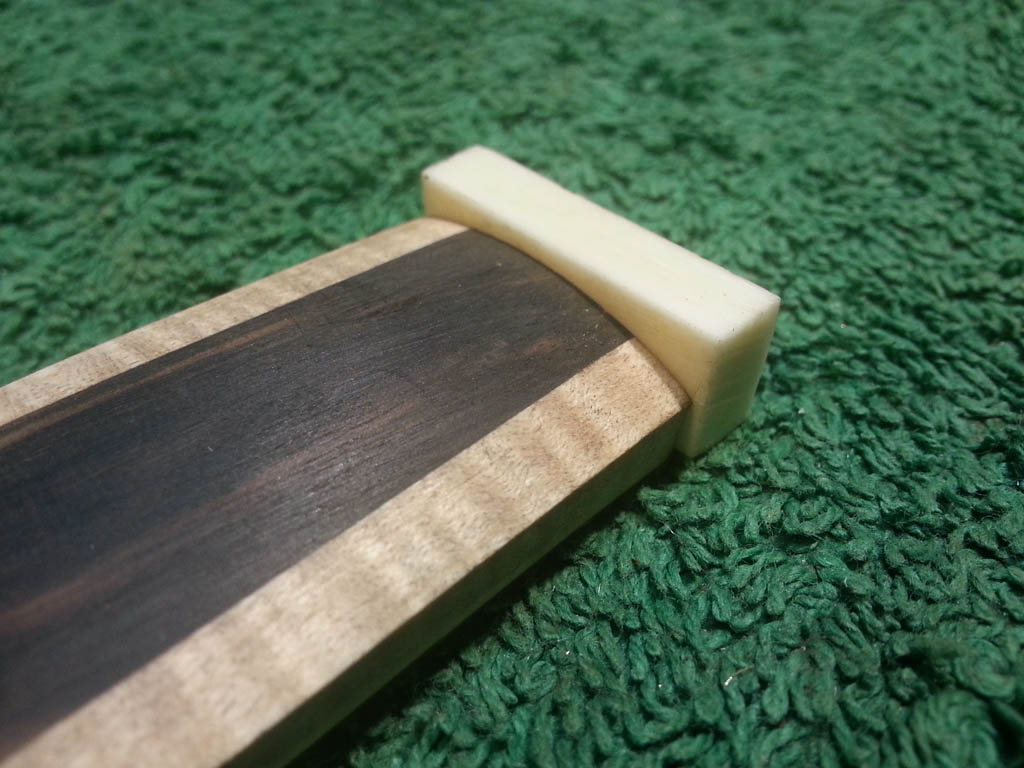

Tutaj zastanawiamy sie teraz jaki prożek dobrać. Na zdjęciu jest on z kości, lecz jego biel troche kuje nas w oczy... myslimy o wymoczeniu go w herbacie lub innym mocniejszym barwniku. Może wy macie jakieś pomysły.
Ostatnio zmieniony 2014-12-20, 21:58 przez ovation, łącznie zmieniany 1 raz.

Mi osobiście bardziej podoba się drewniany prożek, ale jak kość wypolerowana to też ładna. Czego częściej używacie na prożki?

Prożki wyłącznie hebanowe (do klasycznych), ale w Cremonie napatrzyliśmy się na barokowe i tam w większości były kościane.

W necie znalazłem coś n/t barwienia kości, ale sądzę, że tu potrzebny jest cały proces dający głębokie przebarwienie.
http://histopatologiczne.org.pl/?barwie ... ostnej,138
http://www.aptekarzpolski.pl/index.php? ... Itemid=109 tutaj może się znajdzie coś konkretnego, ale trzeba by książkę dorwać. Może być ciekawie.
Kontakt z tym rzemieslnikiem może zaowocować pozyskaniem stosownych informacji http://wiadomosci.ox.pl/wiadomosc,23817 ... kosci.html

Dzięki za linki, na pewno sprawdzę a wyniki przedstawię na forum :).
Również pozdrawiam
