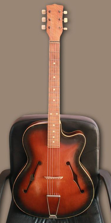

Posiadam niewielkie doświadczenie w ratowaniu zaniedbanych gitar, jednakże kiedy zobaczyłem tego Jazz'a nie mogłem się powstrzymać. Jest w takim stanie, że idealnie nadaje się do nauki trudnej sztuki lutniczej, a jak dobrze pójdzie, to i może "zaświergoli czasem"? On wręcz błagał, żeby go przygarnąć, a ja zawsze chciałem bliżej zaznajomić się z tym popularnym modelem. No i jest!
Pudło niestety miało najwyraźniej jakiś poważniejszy wypadek i było klejone powyżej zaczepu strunociągu. Również wierzch płyty ma takie miejsce, które wygląda mi na zalepienie dziury po jakimś ubytku. Tragedii jednak nie ma i jak testowo założyłem na chwilkę struny, to brzmienie mi się podobało już na starcie. Pomyślałem przez moment o nowym kolorze, ale na razie chyba nie znajdę na to czasu (i miejsca, gdzie takie prace mógłbym wykonać), więc pudło zostawiam na razie w spokoju.
1) MOSTEK
Mostek, jak widać, nie istnieje. Ktoś wsadził po prostu kawałek drewienka obrobionego scyzorykiem. Tutaj chciałbym zrobić coś w stylu tego, co zrobił w swoim Jazzie PINIU (czyli osadzić jakiś używany lub nowy mostek na drewnianej podkładce).
- Czytałem gdzieś, że menzura w wypadku Defila Jazz to 25,5 cala (czyli coś koło 64,7 cm). Czy to poprawna informacja? Rozumiem, że jeśli w gitarze jest tzw. próg zerowy, to tę odległość należy mierzyć od niego?
- Rozumiem też, że podkładki pod mostek nie należy w żaden sposób unieruchamiać? Po prostu struny dociskają podkładkę (oczywiście odpowiednio wyprofilowaną)?
- Jaki mostek byście tutaj wpakowali? Nowy odpada, za duże koszty. Myślałem o mostku używanym, np. z innego Defila (Tosca, Kosmos itp.) - taki by się nadał? Mam w domu Toscę, więc mogę sam sobie wypożyczyć do testów ;) Może jednak zrobić mostek zbliżony do oryginalnego jazzowego (albo wręcz podpatrzeć rozwiązania stosowane w klasykach)?
2) KLUCZE
Klucze zardzewiałe, niezbyt precyzyjne, jeden nie ma górnej nakładki i pięknie się buja. Do wymiany na bank. Na nowe raczej się nie skuszę. Będę szukał czegoś podobnego w lepszym stanie. Jakieś sugestie? Czy na coś powinienem zwrócić szczególną uwagę?
3) PODSTRUNICA I PROGI
Wyczyściłem wszystko najlepiej jak potrafiłem. Podstrunica na pewno nie jest zrobiona z palisandru (jakieś jasne, miękkie drewno, chyba zbyt miękkie, ale ja się nie znam). Mając na uwadze moje granie, powinna jeszcze jakiś czas posłużyć, ale w niedalekiej przyszłości do wymiany. Progi nabite "jak cię mogę", jakieś ostre krawędzie w paru miejscach - też do poprawki. Nie wiem czy będę w stanie wykonać te prace we własnym zakresie, ale to przecież nie budowa promu kosmicznego.
To chyba tyle. Myślę, że aby zacząć sobie na tym Jazzie grać (w końcu głównie do tego służy gitara, choć jak ładna, to i popatrzeć można), powinienem się skupić na mostku, kluczach i stanie progów.
Naturalnie proszę o rady i wskazówki! :)

Co do mostka, to powinieneś szukać takiego jak do gitar archtop, bo to co masz, to jest właśnie to. Zatem ruchomy, z regulacją wysokości. Przykładowo
http://www.grellier.fr/guitar.php?lang= ... slide]/11/
Można je kupić bez problemu lub/i wykonać samemu. :-D
Co do reszty pytań, to pośrednio i bezpośrednio znajdziesz odpowiedź na stronach forum, no może tematu kluczy tak mocno nie wałkowano.
Generalnie, sprawdź w jakim stanie są te, które masz, i można je w pewnym zakresie regenerować. Zdemontuj, rozbierz, wyczyść z korozji, wykasuj luzy złóż i będzie dobrze, Ważne, żeby nie były popękane główki, bo są niewymienne ,a naprawa zwykle źle się kończy.
Może kolega vintage będzie miał jakieś części Defila, bo on się głównie bawił w odbudowę marki Defil. Oczywiście inni koledzy także, m.in mirzar, ale poczekaj na odzew.

1) MOSTEK
Wykonać na nowo na bazie np. tom, wykonać w całości samemu korzystając z śrub regulacyjnych, lub kupić gotowy.
Wszystko jest np. tu >
Lub ebay.com taniej ale dłużej.
2) KLUCZE
Wyniana - linki jak wyżej
Wymiana - drewno polecam od Henglewskich
link >

1. Mostek na kształt jaki przedstawił w linku Ryszard. Jazz III posiadał podobny, czyli podstawek, dwie śruby regulujące wysokość i druga część podstawka z siodełkiem. Siodełko oryginalnie było z celuloidu. Ważne aby podstawek nie posiadał zbyt dużej powierzchni i był dopasowany do kształtu topu. Jeżeli zdecydujesz się na DIY najlepszy materiał to palisander ewentualnie heban, oryginał był wykonany z orzecha rzadziej palisandru. Przy dorabianiu można zastosować siodełko kościane i podjąć się kompensacji menzury, szczególnie na strunie g, choć i bez tego można żyć.
Mostek oczywiście trzyma się siłą docisku strun a od Tosci nie polecam, to mało precyzyjna konstrukcja. Ja nie poratuję Cię, bo sam mam ogromne potrzeby w temacie części defilowych, podjąłem się renowacji ponad 30 defili i to nie jest moje ostatnie słowo.
Menzura Jazza to 620 mm.
2. Klucze nie są mocnym elementem tej gitary, ale jeżeli zębatki nie są "wyjechane", można podjąć się próby ich oczyszczenia i ewentualnie spróbować zmiany ich położenia tak, aby luz był najmniejszy bez strun. Czasem się pojawiają na Allegro. Dobrze posmarować.
3.Podstrunnica Jazza była robiona z różnych gatunków drewna, najczęściej, buk, orzech, grab. Nie proponowałbym jej wymieniać, nie ma to większego sensu, jeżeli da się na niej grać. Progi to jak w każdej gitarze zużywają się i przychodzi na nie czas a z tymi ostrymi krawędziami to urok tych gitar, były one tanie i sprzedawały się na pniu, zatem nikt się nad nimi nie przemęczał.
Ogólnie, brzmienie mają dość ciekawe, lepsze niż dzisiejsze cuda z dalekiego wschodu. Zwróć uwagę na szyjkę, czy jest prosta, albowiem nie posiada ona pręta i jest wrażliwa na zmiany wilgotności.

Dziękuję wszystkim za dotychczasowe sugestie. W pierwszej kolejności spróbuję skonstruować samodzielnie mostek, a następnie wymienię klucze. Co będzie dalej, zobaczymy.

Regulacja/regeneracja kluczy, tak jak regulacja wszystkich przekładni ślimakowych polega na poprawie współpracy ślimaka i ślimacznicy. Zatem jeżeli ślimak "luźno lata" , należy delikatnie przygiąć jarzemka pełniące rolę łożysk ślizgowych tak, aby luz ten był minimalny - nie może być w ogóle bez.
Jeżeli trzpień do którego mocujemy struny jest zbyt luźny w gnieździe - ono także pełni rolę łożyska ślizgowego-, zmniejszenie średnicy otworu uzyskujemy metodą 'obciskania materiału zewnętrznego w kierunku otworu. W ten sposób np. regeneruje się gniazda łożyskowe mechanizmów zegarów -oprawianie kamieni itp.
Jak to się robi? Otóż potrzebne jest do tego celu narzędzie przypominające wycinak do otworów np. szewski, z tym, że krawędź tnąca -per analogia z wycinakiem, jest niezbyt ostra i ma kształt trójkąta równobocznego. Chodzi o to, aby nie przecinała, tylko przepychała materiał. Średnica tego "wycinaka" powinna być większa od średnicy otworu o max. 2 mm - 1mm na stronę.
Jeżeli teraz w otwór rozkalibrowany włożymy stalowy trzpień/bolec o wymaganej średnicy, prowadzony luźno w otworze wewnątrz naszego "wycinaka" ( dla porównania i wykorzystania jest końcówka wtryskiwacza silnika diesla) , to uderzając w wycinak spowodujemy spęczenie materiału i dosunięcie go do tego trzpienia kalibrującego. Tym samym nie musimy już dopiłowywać otworu. Możemy również otwór pomniejszyć stosując mniejszej średnicy trzpień prowadzący i potem dopiłować go do wymaganej średnicy.
Uderzać młotkiem należy z czuciem i kontrolować współosiowość trzpień-wycinak, aby nie spowodować przesunięcia otworu w przypadkowym kierunku. :-(
Myślę, że napisałem zrozumiale, ale dla pewności dobrze jest zapytać o tę metodę zegarmistrza. Oni w zestawach narzędziowych maja takie ustrojstwa. Pod warunkiem, że to jest zegarmistrz, a nie wymieniacz baterii. :-D
Efekt zbliżony można uzyskać przy użyciu punktaka, ale wymaga to doświadczenia i precyzji w zapunktowaniu materiału wokoło otworu. Przy wprawie daje się regenerować otwory eliptyczne do kołowych, ale trzeba uważać, żeby nie przeciągnąć.
Nie polecam tulejowania, bo to nie zda egzaminu w przypadku kluczy.
