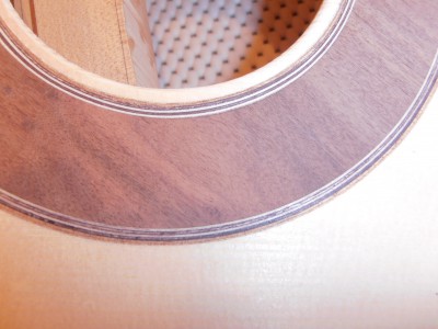

Tu jedna fotka z płytą wierzchnią i jej obelkowaniem oraz ,,surówka" gryfu. Więcej fotek w prywatnej galerii. Gitara którą przedstawiam to instrument o menzurze 650 ze świerkowym topem. Rozeta palisander santos z kremowym przerostem ( bielą) w ożyłkowaniu heban, klon, sapelli. Gryf klonowy z przeklejkami z mahoniu. Boczki oraz tył z jesionu. Z jesionu wykonałem również nakładkę na główkę gryfu z przeklejkami z foniru hebanowego i klonu. Żyłka przez oś główki to wenge i klon. Zainteresowanych zapraszam do mojej galerii. Pozdrawiam.

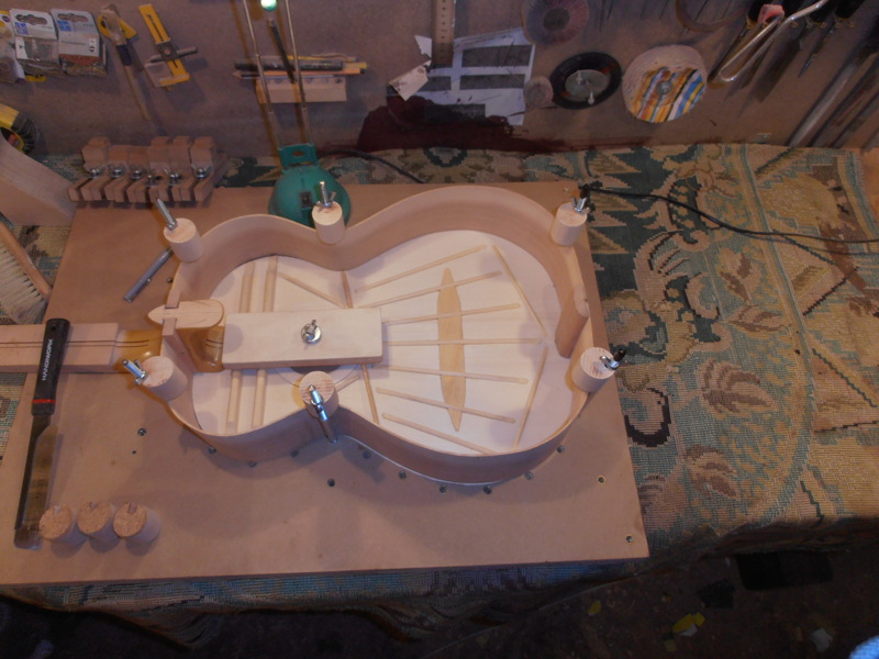

Czy główna belka za otworem od strony tyłu pudła jest celowo przestawiona dla uzyskania konkretnych korzyści akustycznych? Własny patent? Pytam, bo z planów innych lutników, nazwijmy ich youtubowych i planów Zenka wynika inne podejście do tego tematu, bardziej symetryczne. Wnioskuję, że ta asymetria skutkuje innym rozkładem alikwot i uwypukleniem którychś dźwięków, ale których nie potrafię sobie wyobrazić. Dla leworęcznego pewnie będzie przestawiona w drugą stronę? Wg mnie to będą raczej wysokie tony, bo one dla silniejszego wyartykułowania potrzebują większej amplitudy, a tą można wzmocnić większą wibracja płyty. Czy nie mylę się? I stąd to niby "osłabienie" poprzez przesunięcie żeberek? - płyta bardziej podatna na wibracje? Pozdrawiam, Ryszard

To trochę Tak jak napisałeś Ryszard. To zaadoptowany i zmodyfikowany Torres...
Belka harmoniczna pod odpowiednim kątem aby otrzymać nieco dłuższe belki w części basowej oraz krótsze w części wiolinowej. Tak pisząc potocznie. Więcej alikwotów wyższych na wiolinowych strunach i niższe alikwoty na strunach basowych. Płyta bardzo cienka... Im będzie drgać w bardziej granicznym naprężeniu , tym gitara będzie głośniejsza, selektywna i każdy podstawowy dźwięk będzie miał więcej składowych harmonicznych czyli alikwotów. To tylko jedna z konstrukcji i ustawienia obelkowania jakie wykonuje. Pozdrawiam.
Na poniższym zdjęciu pierwsze , wstępne pasowanie przed ustaleniem wartości docięcia boczków i spasowaniem do wpustów, dotarciem klinów mocujących oraz cała masa innych znaczników które są niezbędne do prawidłowego montażu instrumentu. Osiowość, i inne sprawy. Gryf nie połączony jeszcze z płytą wierzchnia, boczki jeszcze bez kerfingu i nie splanowane na stole z papierem na odpowiednią wysokość. Jeszcze masa pracy zanim dojdzie do montażu. No i oczywiście muszą trochę mrozy puścić ponieważ wilgotność powietrza spadła poniżej 20 procent i nawilżacze powodują tylko nieznaczne wahania i bardzo nie stabilne. Reszta fotek w prywatnej galerii. Pozdrawiam.
