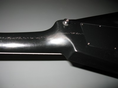

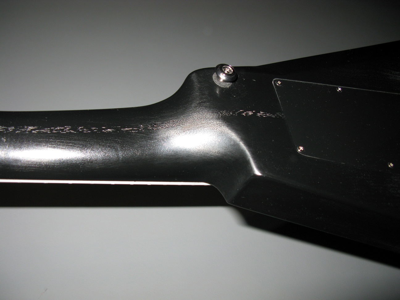

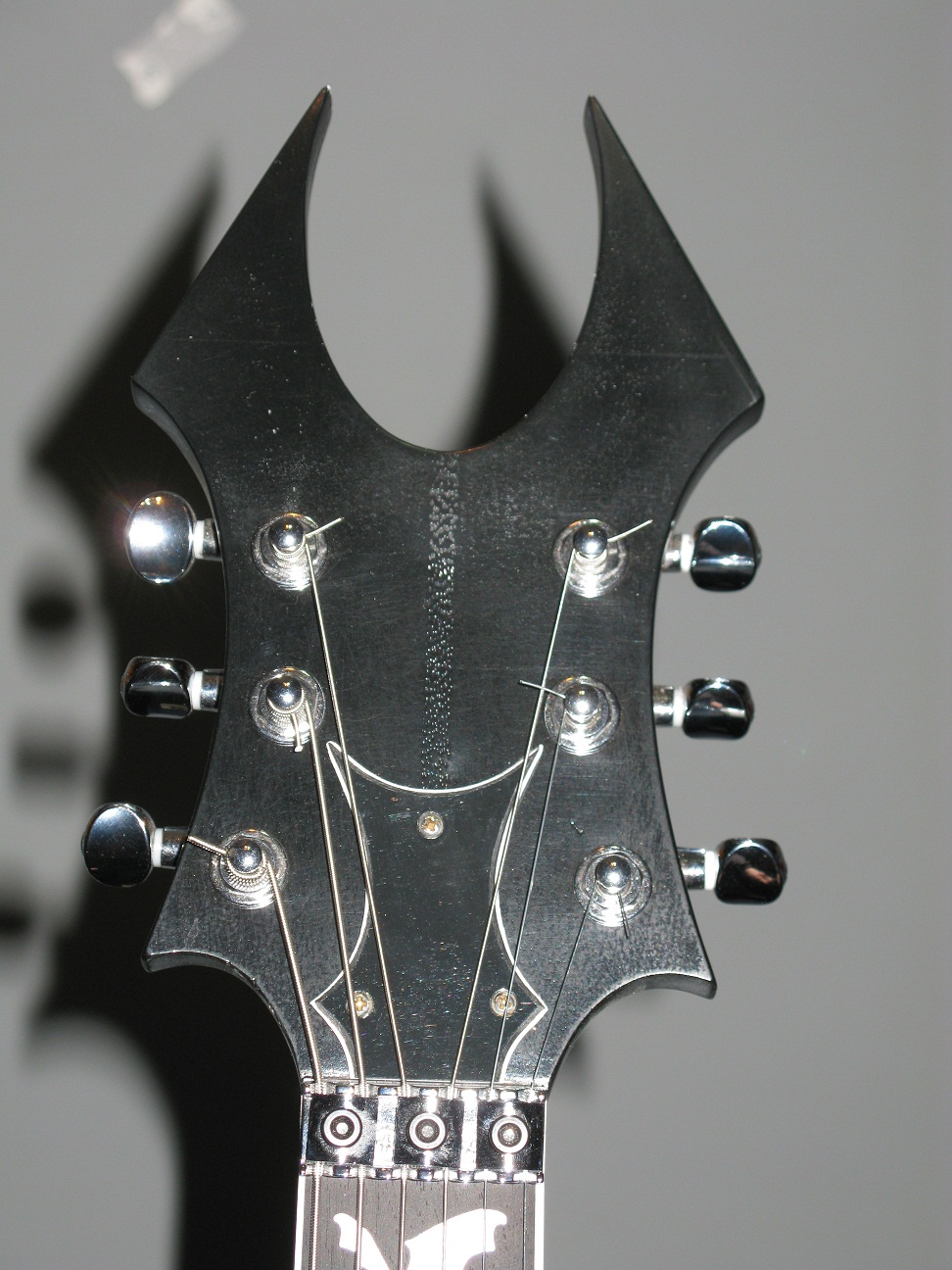

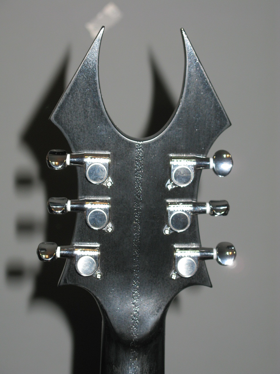

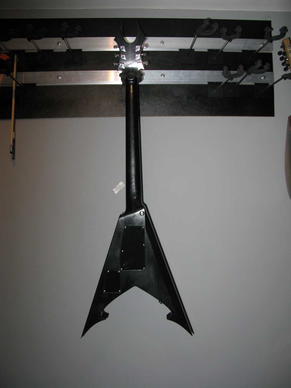

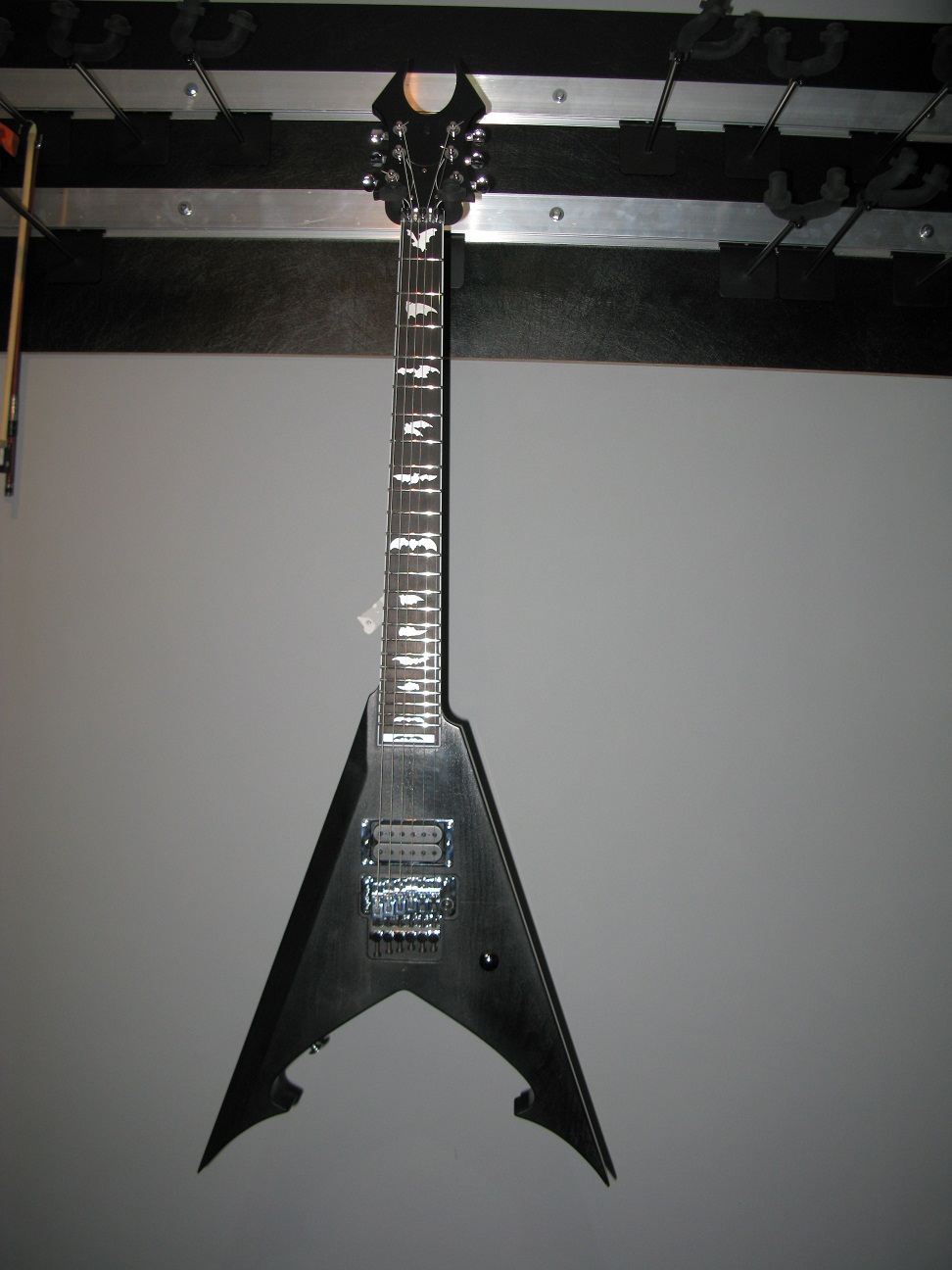

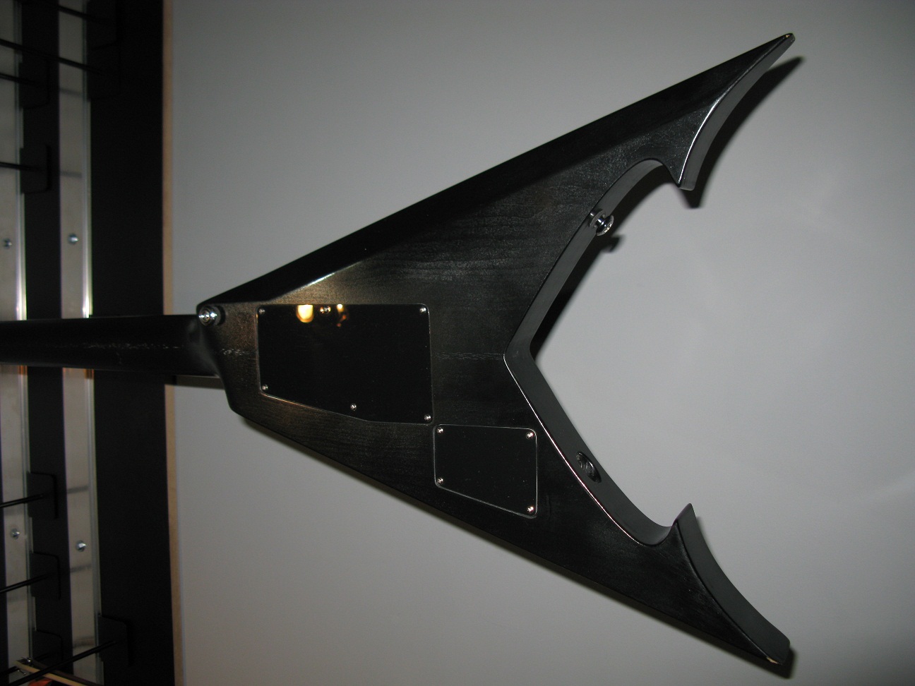

Gitara - polaczenie B.C Rich i Schecter Loomis
NTB, Klon, olcha, heban

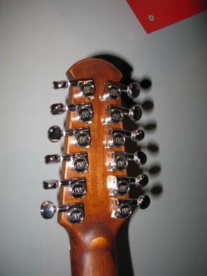

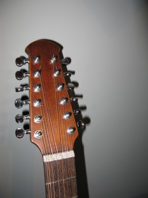

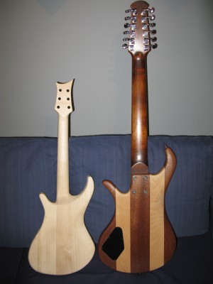

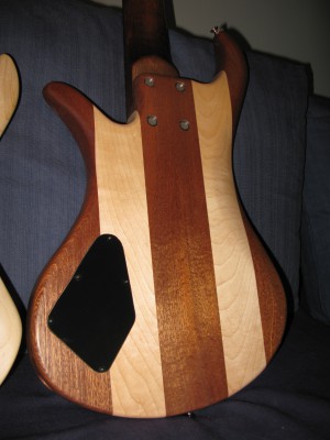

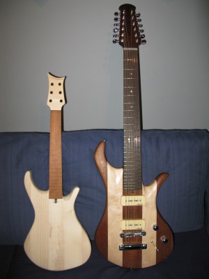

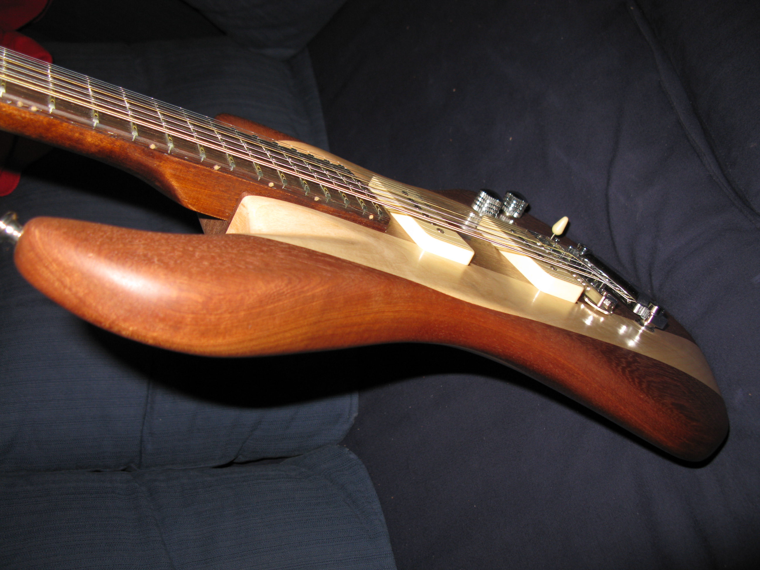

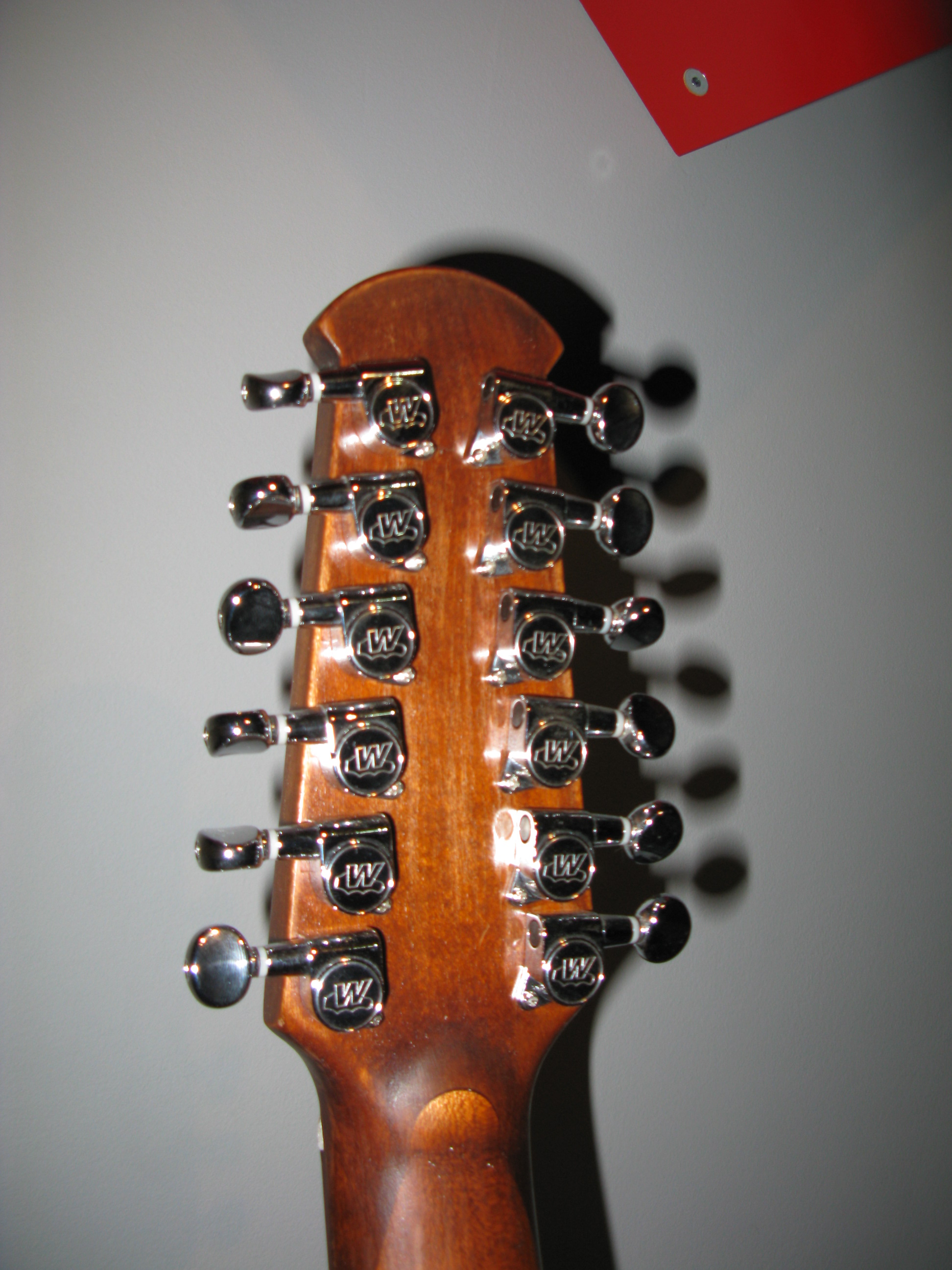

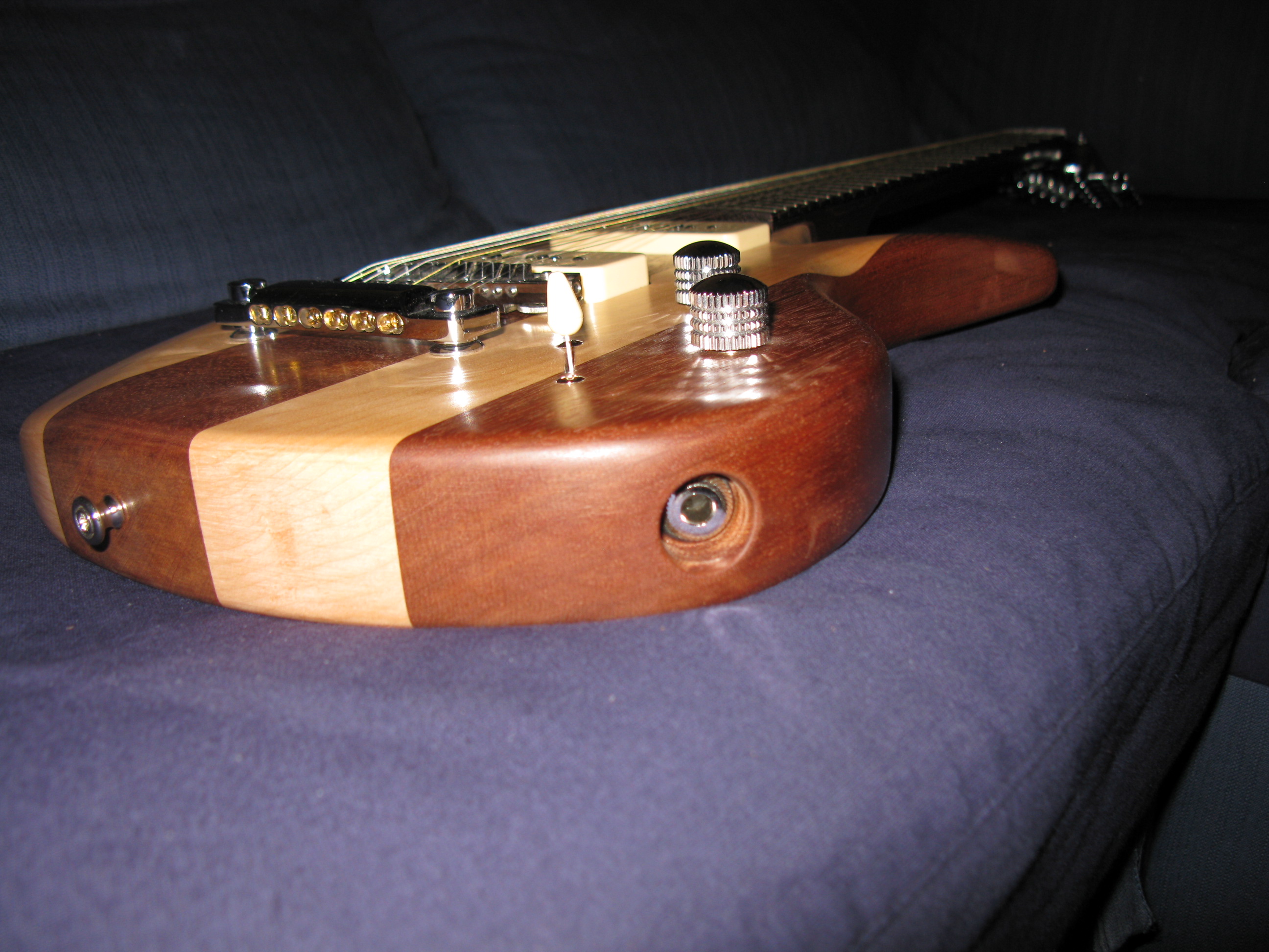

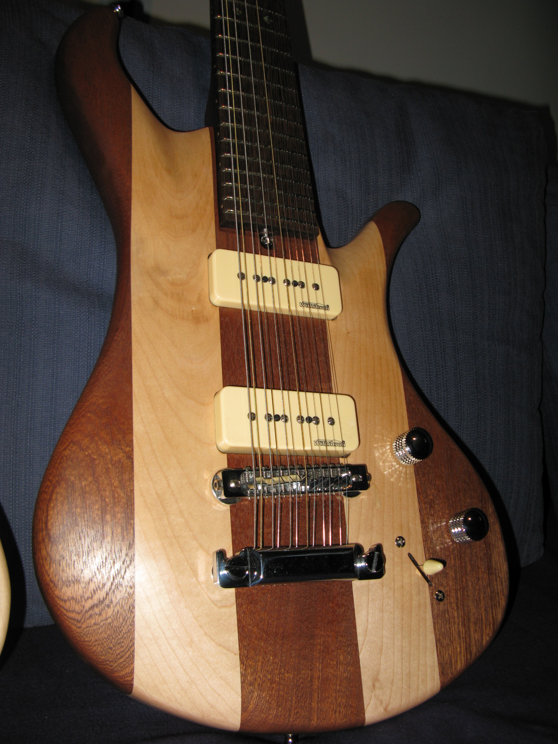

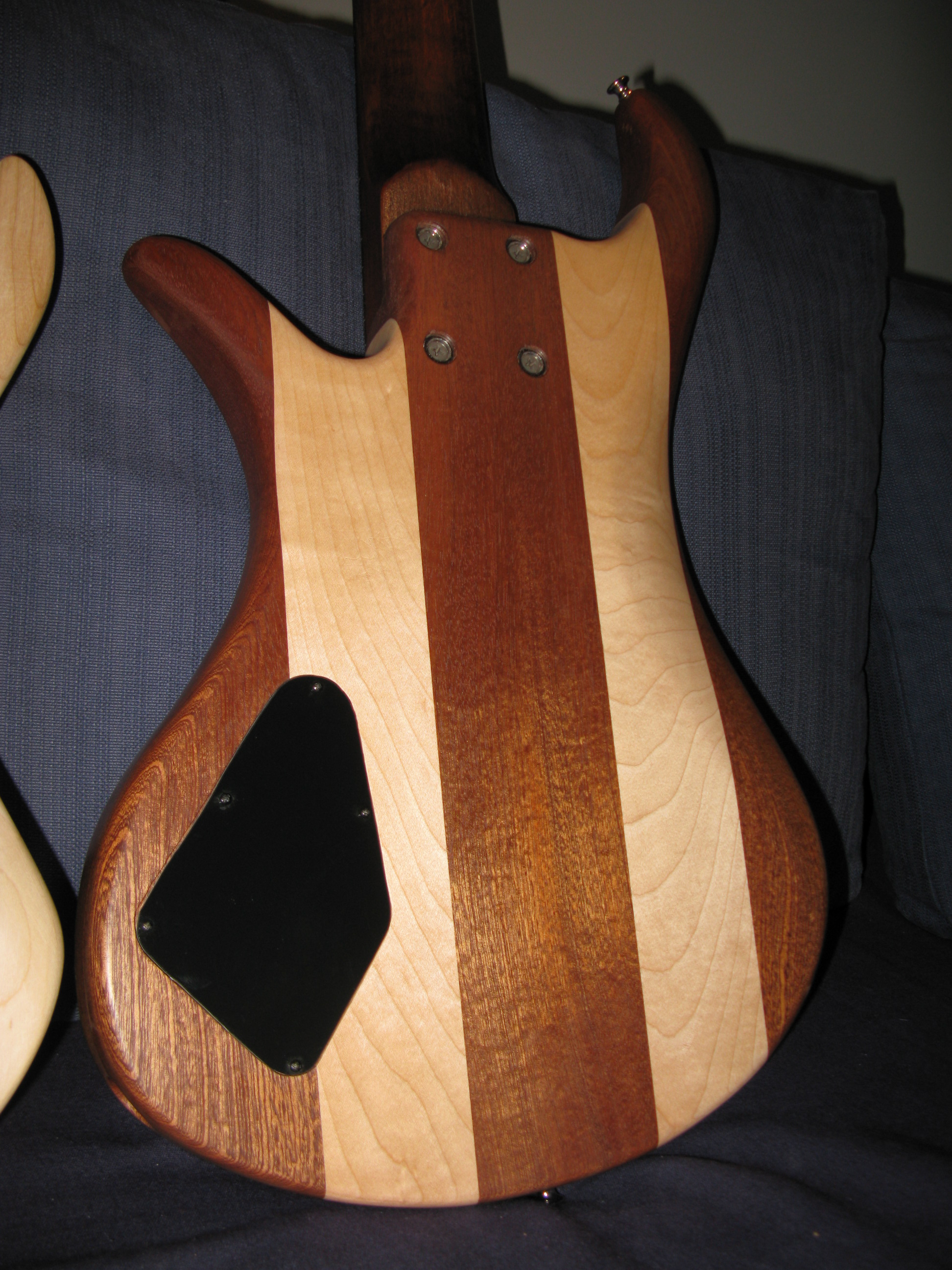

Gitara 12 strunowa.
Klon , sapeli, palisander

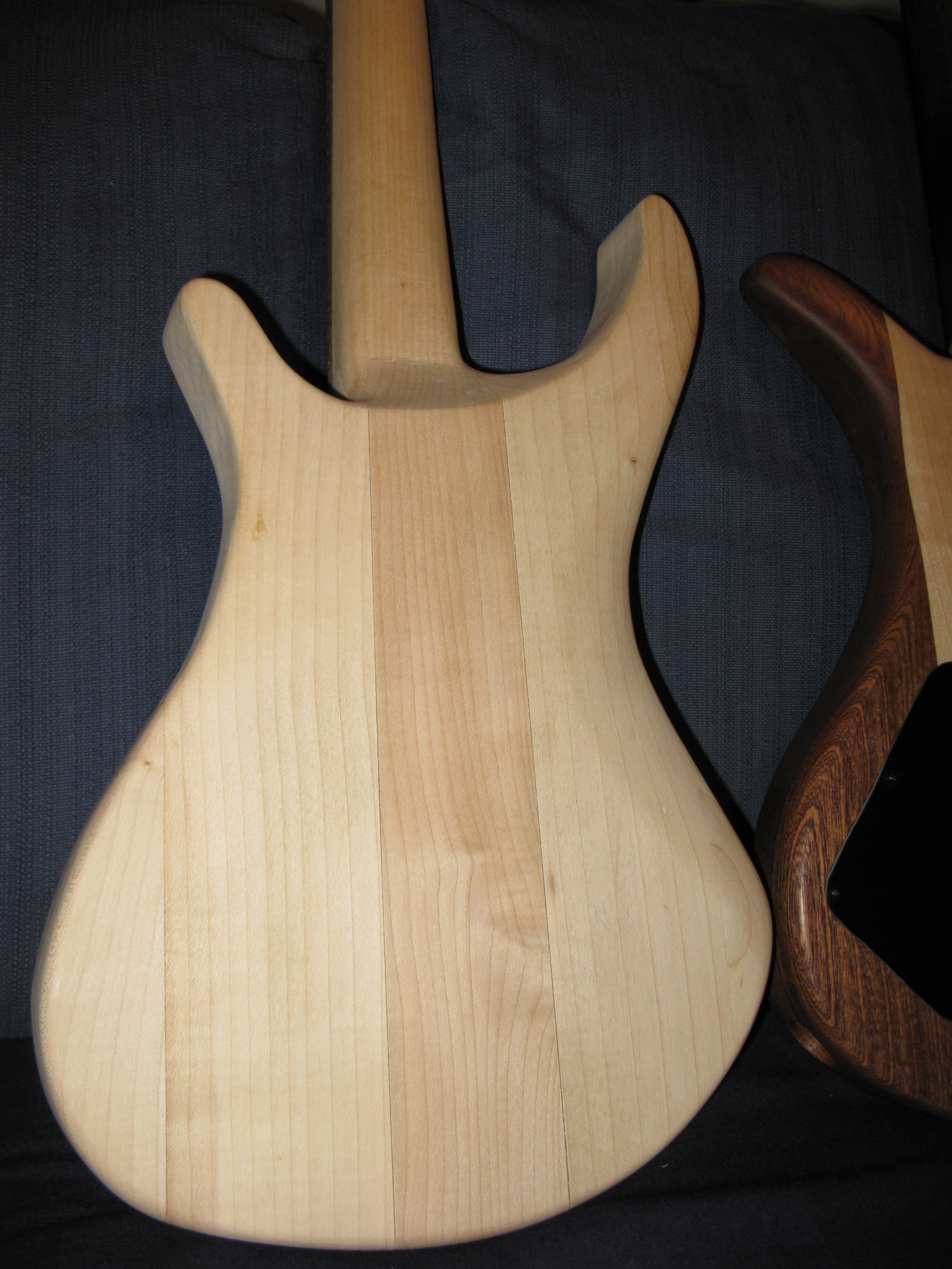

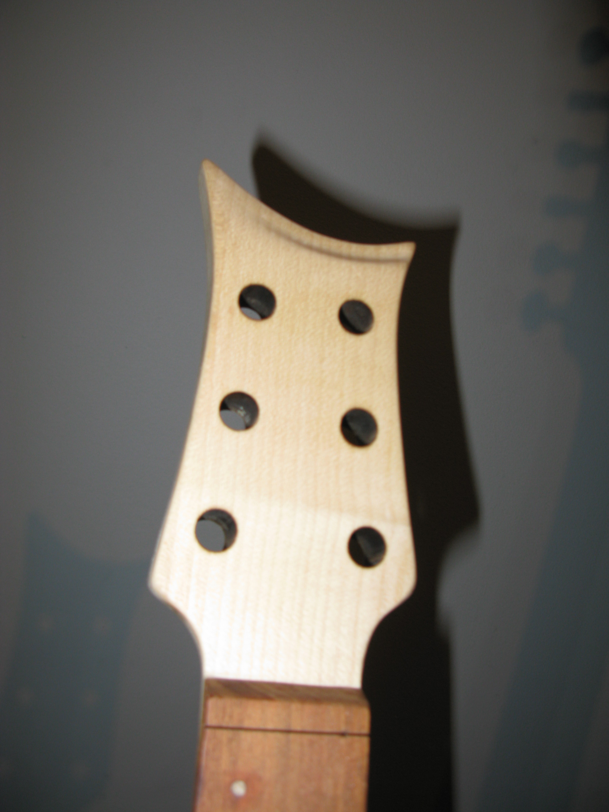

Mala gitara elektryczna - jeszcze w trakcie budowy
Menzura 440mm , NTB, klon, wenge

Super robota. Ten klon V :-P ma główkę jak scorpion London Burns. :-D .
Skęd hardware do tej 12-stki? Czy może sam przerabiałeł typowy do 6-tki?
ta pierwsza to specjalnie tak poprzecierana czy czeka na polerkę jeszcze?

Hardware do 12-stek można dostaę np. TU

Ta pierwsza nie jest poprzecierana - na "gole drewno" polozylem czarne nitro, potem lekko przepolerowalem..zeby zostawic widoczna strukture drewna.
I tyle :-)
ma fajny dziki i surowy wyglad - jak klient ja zobaczyl to stwierdzil , ze tak zostawiamy.
Miala byc czarna na wysoki polysk ale powiedzial , ze bedzie wtedy wygladala jak z marketu, a tak jest niepowtarzalna.
Do 12-ki kupilem kiedys mostek i zaczep na alledrogo i w koncu sie przydal
