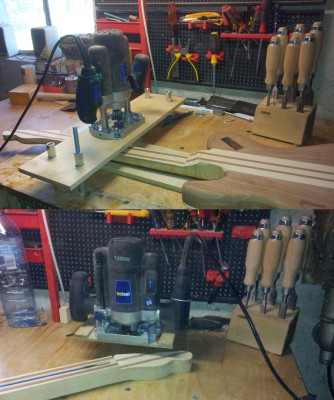

Frezarko-wyrówniarka
Tania wersja wyrówniarki
Link >
Trochę to czasochłonne ale daje radę, a pomocne kiedy nie mamy stolarza pod rękę
Link >
Ostatnio zmieniony 2013-11-08, 07:09 przez popik10, łącznie zmieniany 1 raz.
Trochę się namachał z tym stołem, wystarczyłaby zwykła sklejka przykręcona do podstawy frezarki.
Sama idea bardzo dobra.

Odnoszę wrażenie że gołciowi chodziło o złapanie bazy.
to znaczy - powierzchni nie będęcej " łmigłem ".
Dołę ciężko wyprowadzię tak na strugarce - w grubołciówce nie wspominajęc.
Po prostu deska ułoży się ( mniej - lub bardziej ) do stołu.
A po struganiu nadal będzie " łmigłem " - choę wygładzonym.

szlifek, każde łmigło czy łódkę można wyprowadzię na wyrówniarce (strugarce), o ile suma grubołci wypaczeł nie jest większa niż grubołę materiału. Wymaga to tylko pewnej wprawy i doświadczenia.
Ale... Jak się nie ma wyrówniarki albo jest ona zbyt mała na materiał, to patent stary i sprawdzony. Sam tak splanowałem dawno temu dechę 450x2000mm. Najpierw jedna strona dla bazy, jak piszesz, potem druga, równolegle do pierwszej.
witam.
no właśnie - doświadczenie i wprawa
tym nie mniej - ten sposób ( z filmiku ) jest prosty i skuteczny.
poza tym - otrzymujemy powierzchnie równoległe.
już widzę jak zanosisz deskę do pana stolarza a ON się bawi w wyprowadzanie kętów , równoległołci , itp.
a tu jest doskonały sposób dla Kol. jak wyprowadzię gryf , podstrunnicę , itp.
pozdrawiam.

Makowy. On miał gotowę frezarkę stołowę i tylko ję inaczej wykorzystał.
