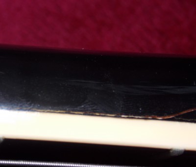

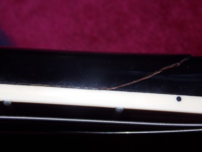

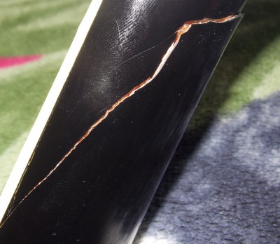

Witam, naszła mnie dził chęę żeby sobie trochę pobrzękaę ale niechcęcy upułciłem gitarę co poskutkowało nadłamaniem gryfu. Owę sytuację postaram się pokazaę na zdjęciach. I teraz pytanie: kleię jełli tak to jakiego rodzaju kleju mam użyę, czy może nowy gryf ?

Na przełomie widaę takę warstwę szpachlówki
, że nie wiem, czy przypadkiem nie będzie to kolejna naprawa w tym samym miejscu.

Ja tam nie widzę żadnej szpachlówki. Titebond za gęsty aby się dało przecisnęę go nawet przez grubę igłę strzykawki ale po minimalnym rozciełczeniu wodę się da. Nie musi byę Titebond ale wystarczy inny klej do drewna w klasie D2. Minimalnie rozciełczyę, zassaę strzykawkę, rozeprzeę lekko pęknięcie, zaaplikowaę klej strzykawkę z igłę, łcisnęę i po sprawie. Oczywiłcie pozostanie ostra krawędęšłpęknięcia i tu najwięcej roboty aby usunęę defekt estetyczny.

Taki trochę off, ale dla mnie zdjęcie nr 3 pokazuje szpachli od pyty. Chyba, że fotka przekłamuje. ale nie o to chodzi.
