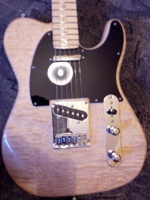

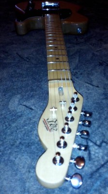

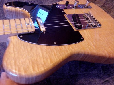

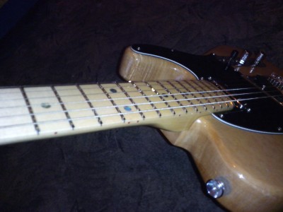

Chciałem Wam przedstawić kolejną gitarę wykonana dla mojego kolegi
Korpus-klon wzorzysty
Gryf-jawor falisty
Podstrunnica klon
Markery-abalone,boczne czerwone
Przetworniki pod gryfem Fender,pod mostkiem Ibanez z lat 80-tych
Progi wysokie stożkowe szer 2,7mm
Sorki za jakośc zdjęć ale aparat mi wysiadł i robiłem komórką
Dodatkowo scięty lewy brzeg (prośba kolegi)

Bardzo zacna gitarka, jakość materiału i wykonania lepsza-dla mnie- niż oryginał, ale walnę łyżkę dziegciu do tej beczki miodu :-D .
Patrząc na poświatę i odblask światła podający na progi, to jakość szlifu jest taka sobie. Widać nierówności sugerujące nierówno nabite lub wyszlifowane progi.
Tak jakby radius Ci się sp*** ... . I to nie jest sprawa obowiązkowego wygięcia gryfu.
Sprawdź ten temat, bo to może rzutować na różną wysokość progów. Wystarczy przyrząd na wzór Stewmaca - czworobok do sprawdzania wysokości progów lub coś podobnego.

Jak się przyjrzalem temu zdjęciu to faktycznie tak wygląda ale zludzenie przy świetle z komórki.
W Realu jest rowniutki
