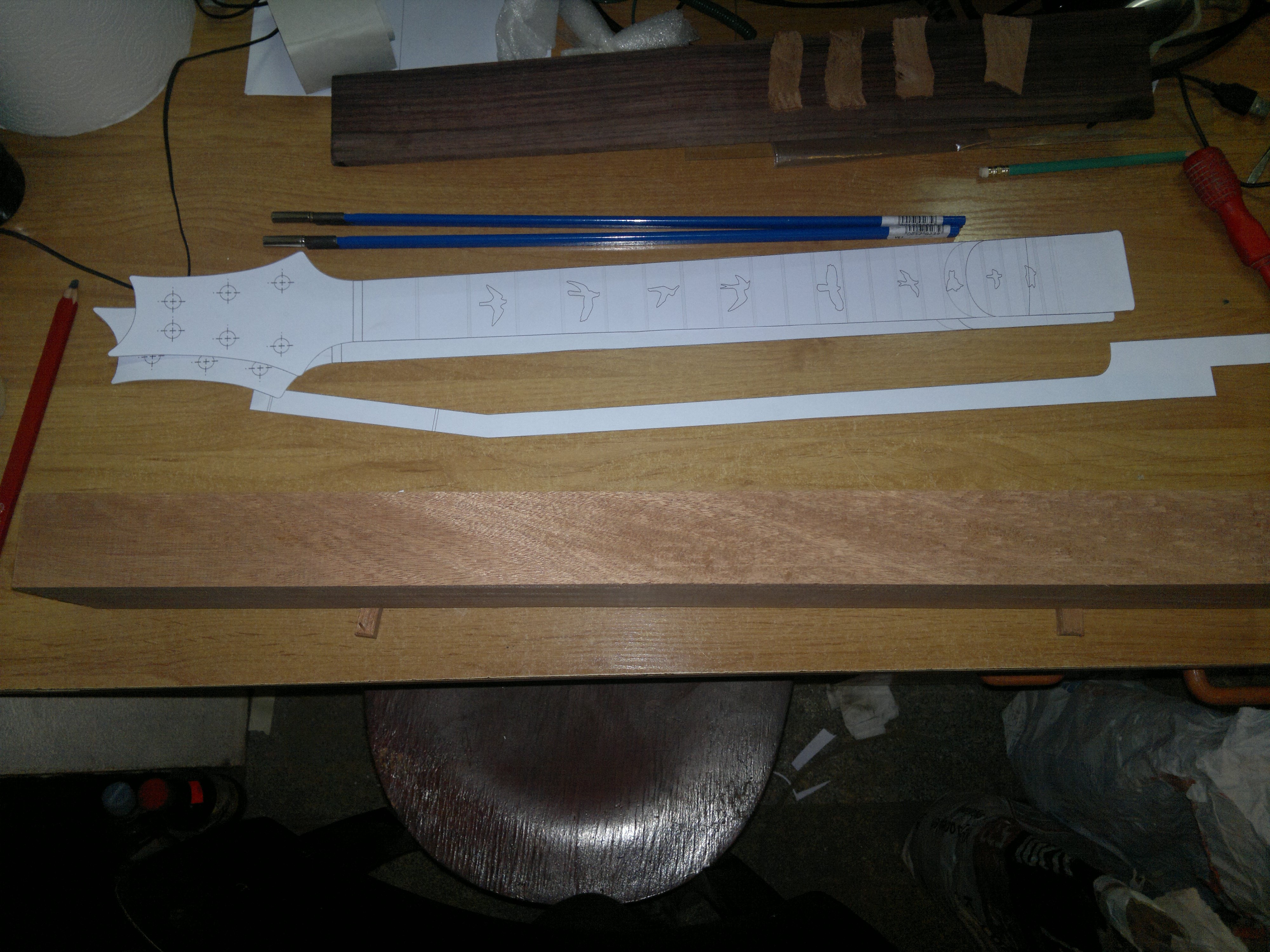

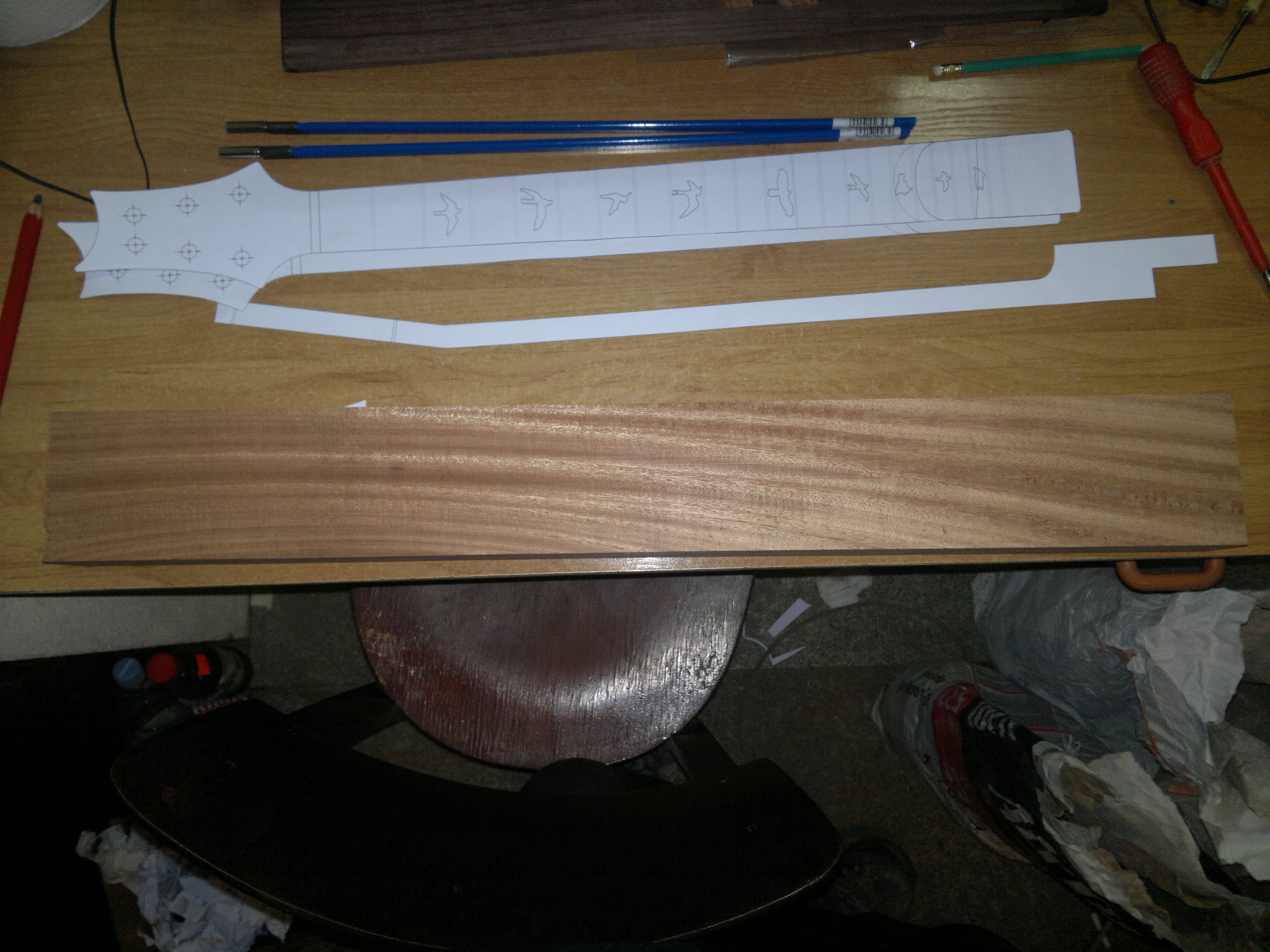

Zgodnie ze sztukę, ale...popik10 pisze:(...)To jest bardzo dobrze sklejone - jełli chodzi o układ włókien.(...)

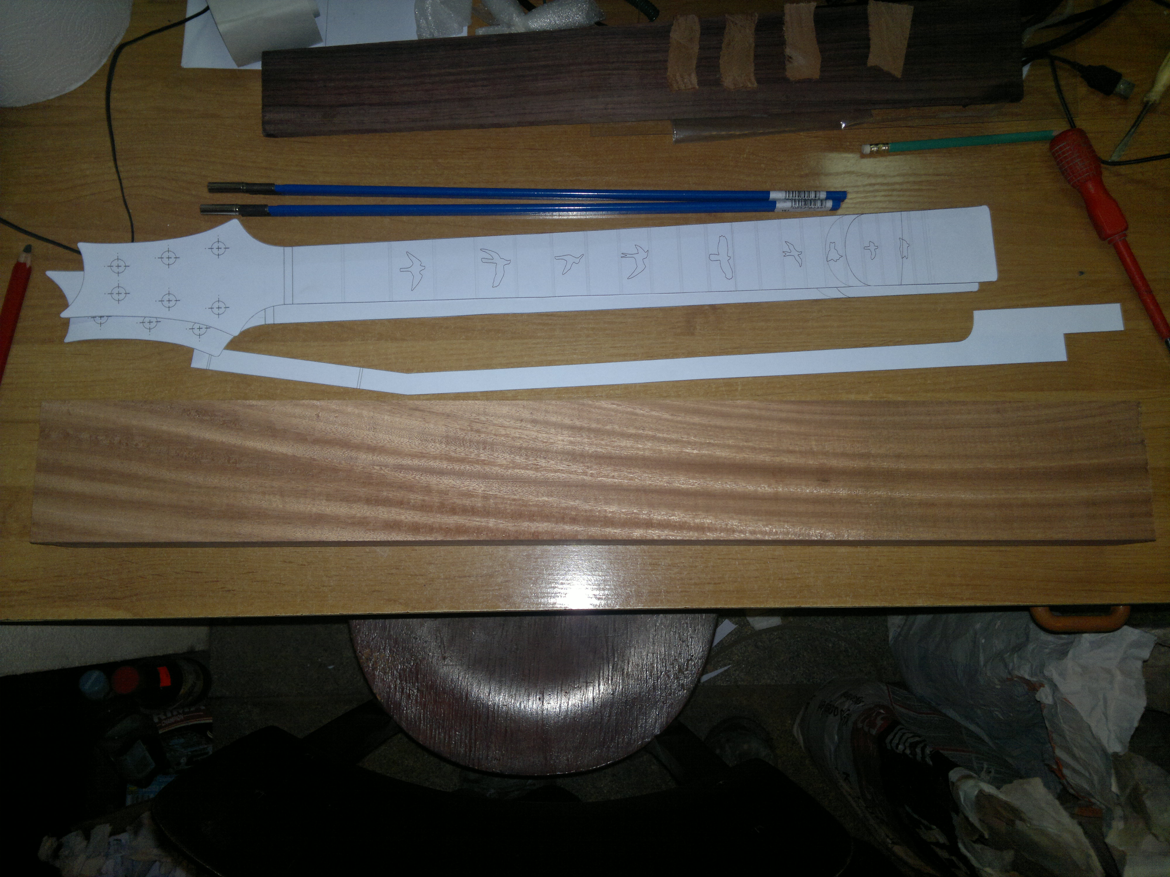

Moim zdaniem na gryf lepszy byłby pionowy układ słoi (prostopadły do podstrunnicy). Taki klocek jest wytrzymalszy i sztywniejszy wobec sił działajęcych na gryf.
A w temacie - reklamacja. Gdybym sprzedał klientowi coś z takim machnięciem wymiarów, dawno poszedłbym z torbami. Inna sprawa, to czy dogadaliłcie się ze stolarzem. Na przyszłołę proponuję daę mu kartkę z wytycznymi - lite drewno (nie klejone), układ słojów, minimalne wymiary i ich ew. tolerancja.

Qbeq99 łatwiej będzie nam zrozumieę twoje posty jełli podzielisz swój strumieł łwiadomołci na zdania (o przecinki nie łmiem prosię). Jełli chcesz poęwiczyę struganie gryfu to tanio wychodzi łata sosnowa 6x4cm, 2zł za metr. I to nie jest głupi żart z mojej strony, bo takie ęwiczenie na pewno się opłaci i da bezcenne doświadczenie. W tej desce którę kupiłeł nie podoba mi się klejenie, szczelina powinna byę prawie niewidoczna, bo zbyt duża ilołę kleju wpływa niekorzystnie na przenoszenie drgał. No i ta cena
Dobrze, zrozumiałem, czasem piszę z telefonu i wszelkie interpunkcje mnie drażnię. Co do ceny drewna, w DLH jak dzwoniłem 5600 za m3 sapeli. Spoina faktycznie jest spora. Dzisiaj dzwoniłem do stolarzy, w poniedziałek mam zadzwonię, podobno będę mieli takiej grubołci jak chce klocek, zwrócę im też uwagę na temat ułożenia słoi, mam nadzieje, że  zamienię mi to bez problemów. Pozdrawiam

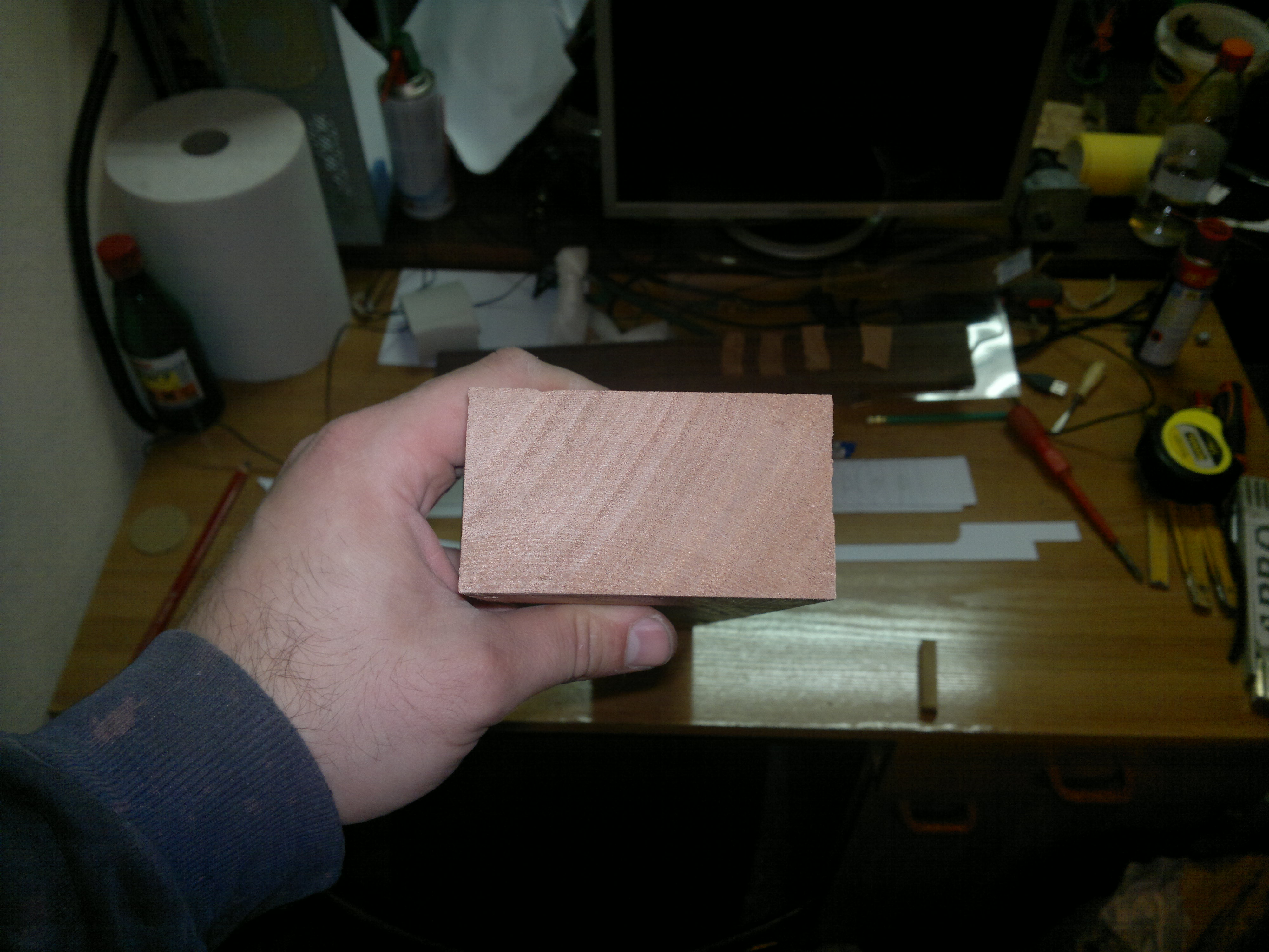

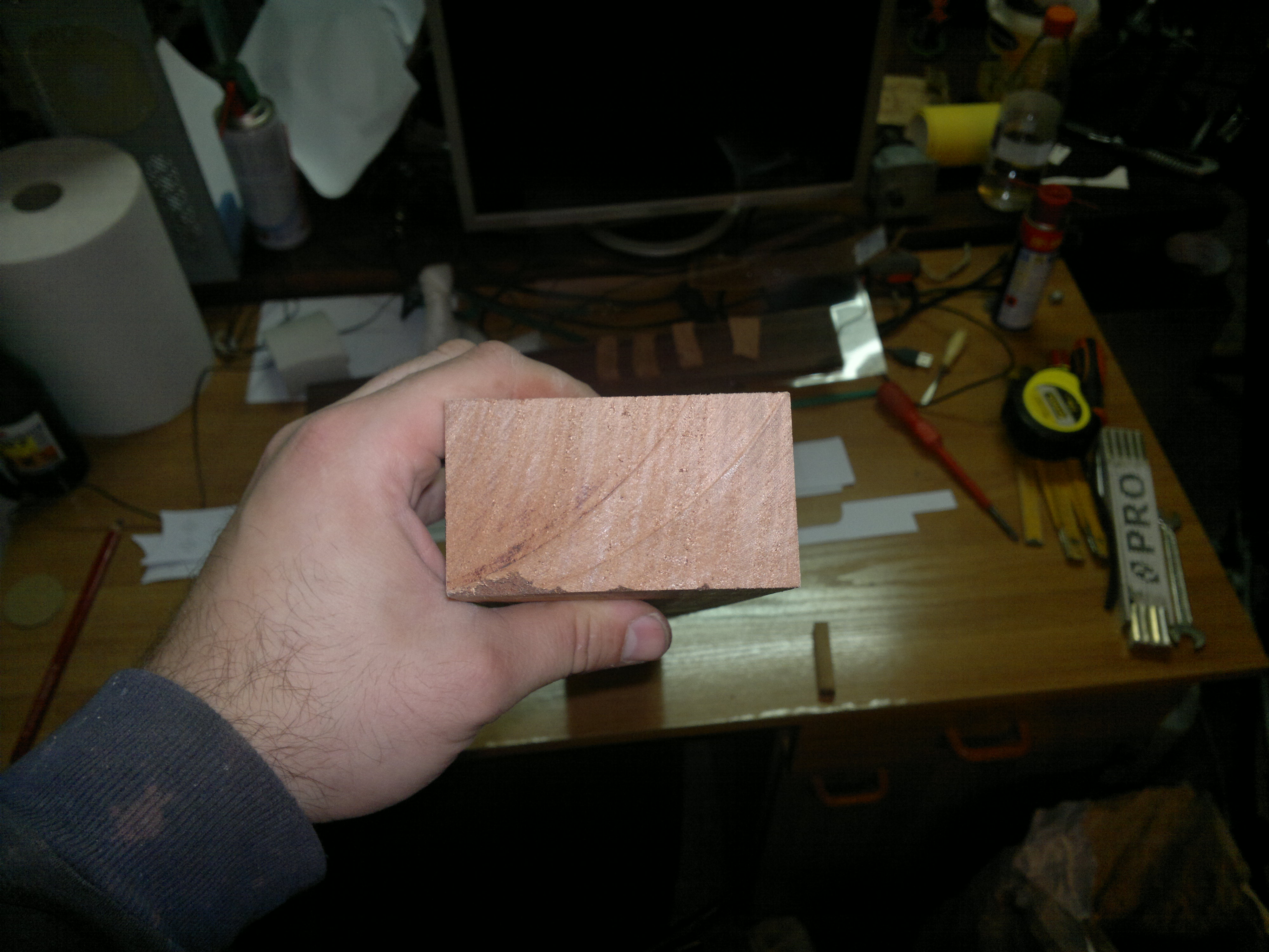

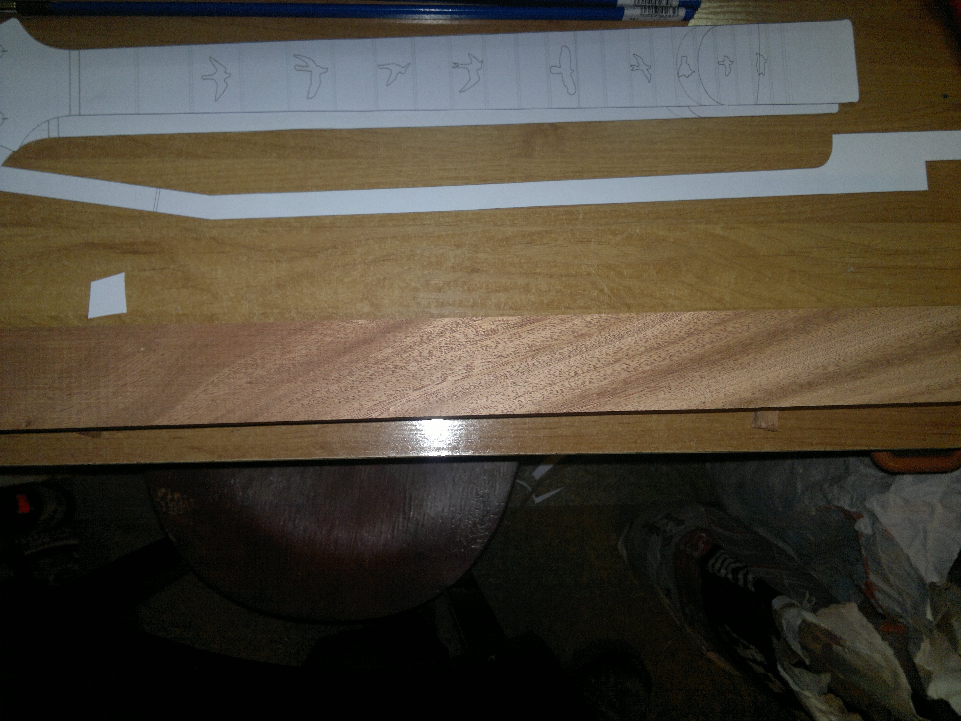

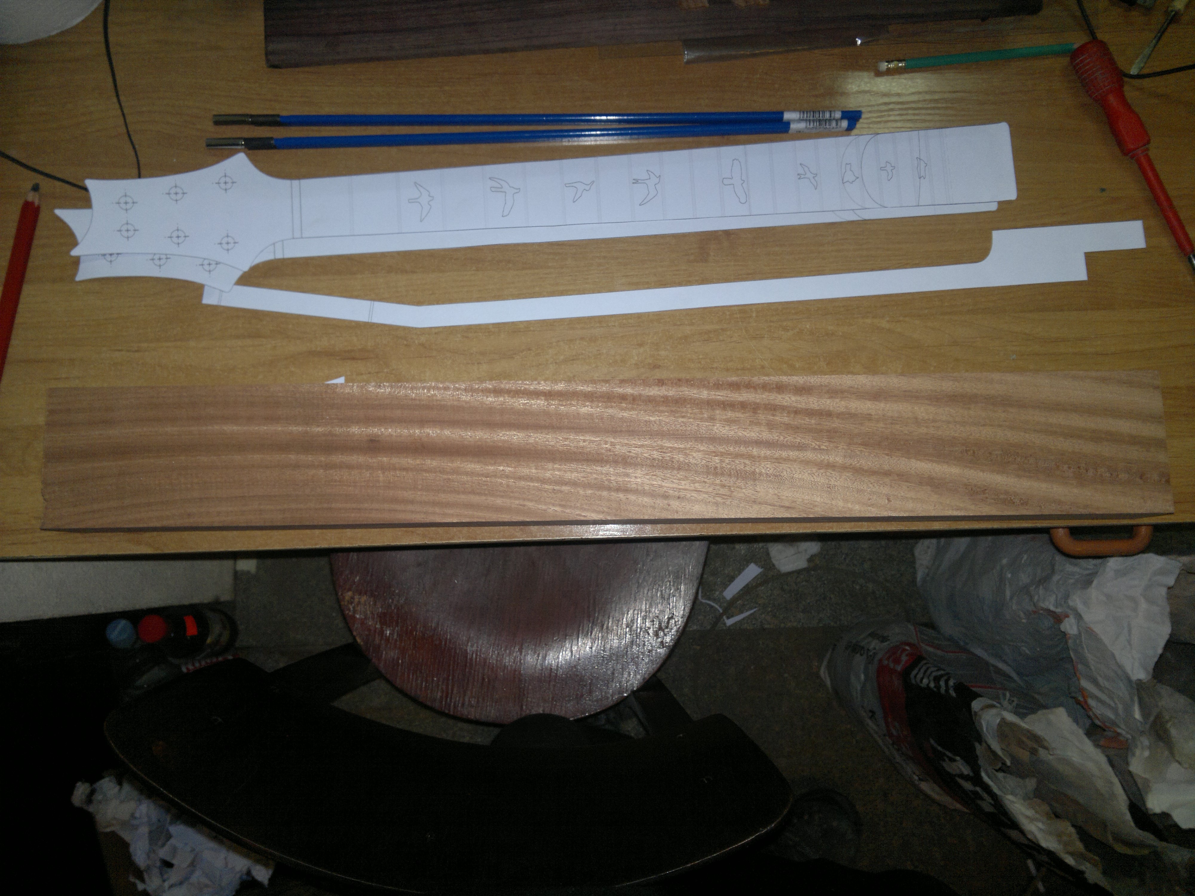

						Witam kolegów, zamieniłem klejonkę na jeden patyk o odpowiednich wymiarach. Niestety słoje, które na jednym kołcu deski wyględały ok (czyli prostopadle do podstrunnicy) po przecięciu okazały się pofalowane. Zastanawiam się czy nie zrobię klejonego gryfu z 5-ciu częłci na przemian z klonem, mam kupione dwa pręty regulacyjne, ale "jednokierunkowe" czy zaopatrzyę się w "drukierunkowe" ? wstawię zdjęcia przyciętego klocka, może obejdzie się bez cięcia?...
							Kuba
						Wrzuę zdjęcie tego klocka. Co do sklejania - można, ale nie trzeba. Zależy od ciebie i od tego jak cienki chcesz mieę gryf. No i od tego jakiej jakołci i jak stabilny jest ten mahoniowy.
Pręt możesz daę oczywiłcie jednostronny, ale musisz uważaę żeby przy obróbce i profilowaniu tyłu gryf nie wygięł się na środku do góry
