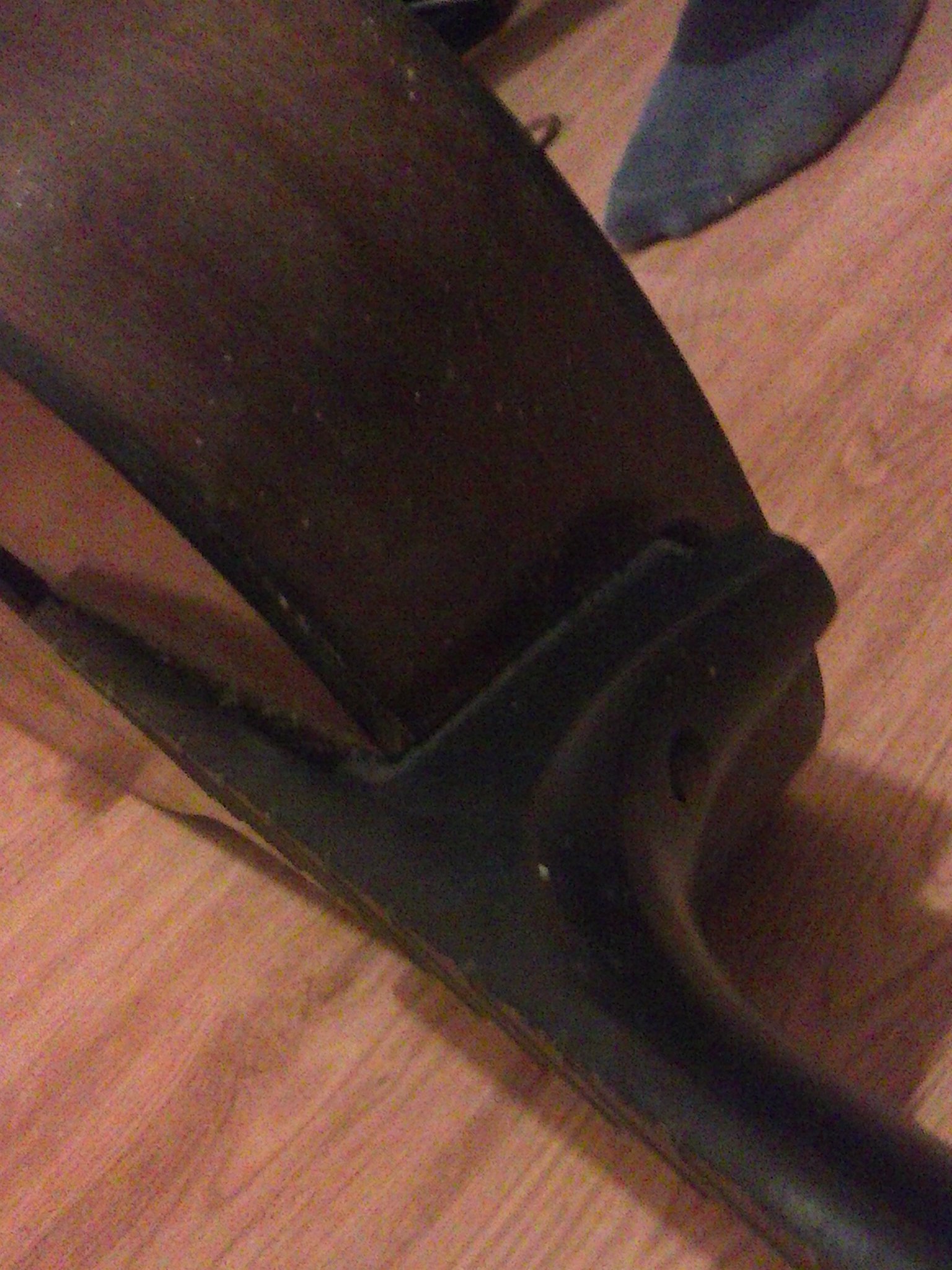

Kupiłem od kumpla gitarę za flaszkę. Stan jak na zdj. Opłaca się przeprowadzać renowację? Gitara jest coś warta? (Zdj mogę więcej dorobić jbc) Co do ulotki w środku gitary, wiem tyle że 77r bo nie umie ruskiego niestety
Mam podobną, tylko pudło mam z tworzywa, góra świerk lity, główka "gibsonowska" . Nabyta w roku chyba 1984 podczas pobyty w Leningradzie, w "supermarkecie" o nazwie Gostinnyj Dwor za 50 rubli, tj. połowa pensji urzędnika w tamtym czasie.
Brzmienie ma niezłe, ale gryf zrobiony z jednego kawałka i ta regulacja wk....a, bo gryf zaczął chodzić.
Drewno jest niezłe, akustyka znośna, do grania ogniskowego bardzo dobra. Piszę o moim wynalazku.
Tak jak napisał Popik opłaca się ją wyremontować i wkleić gryf na stałe. Będzie trochę zabawy z dopasowaniem gniazda, bo tamto jest "wahliwe", ale będzie za to głośne sprzęcicho.
Jeżeli już będziesz robił te remonty, to zrób jednak nową podstrunnicę, zestrugaj gryf, natnij kanał na pręt regulacyjny i będziesz full happy. Odwdzięczy się na pewno.
Wprawdzie główka jest taka "klasyczna", ale akustyk też może taką mieć.
Klucze widzę są dorabiane , więc zamień je na pojedyncze, bo te zespolone mogą mieć radziecki rozstaw i żadna cholera nie będzie pasować.
Dźwięk ma na pewno lepszy niż te dostępne u nas do 500 zł.

Ale lipa, to niestety będę się musiał bardzo wstrzymać. Moje narzędzia nie pozwalają mi na takie rzeczy teraz.
A jakby zestrugać ten gryf jak mówił, szanowny kolega poco i w stawił pręt. To swoimi narzędziami dałbym rade zrobić. Całe mocowanie też można by było ,,udoskonalić''.
PS; Mógłbym tutaj zrobić podstrunnice z radiu sem? Czy poza mostem musiał bym coś jeszcze zmienić w takim wypadku? Jak by się to miało do reszty?

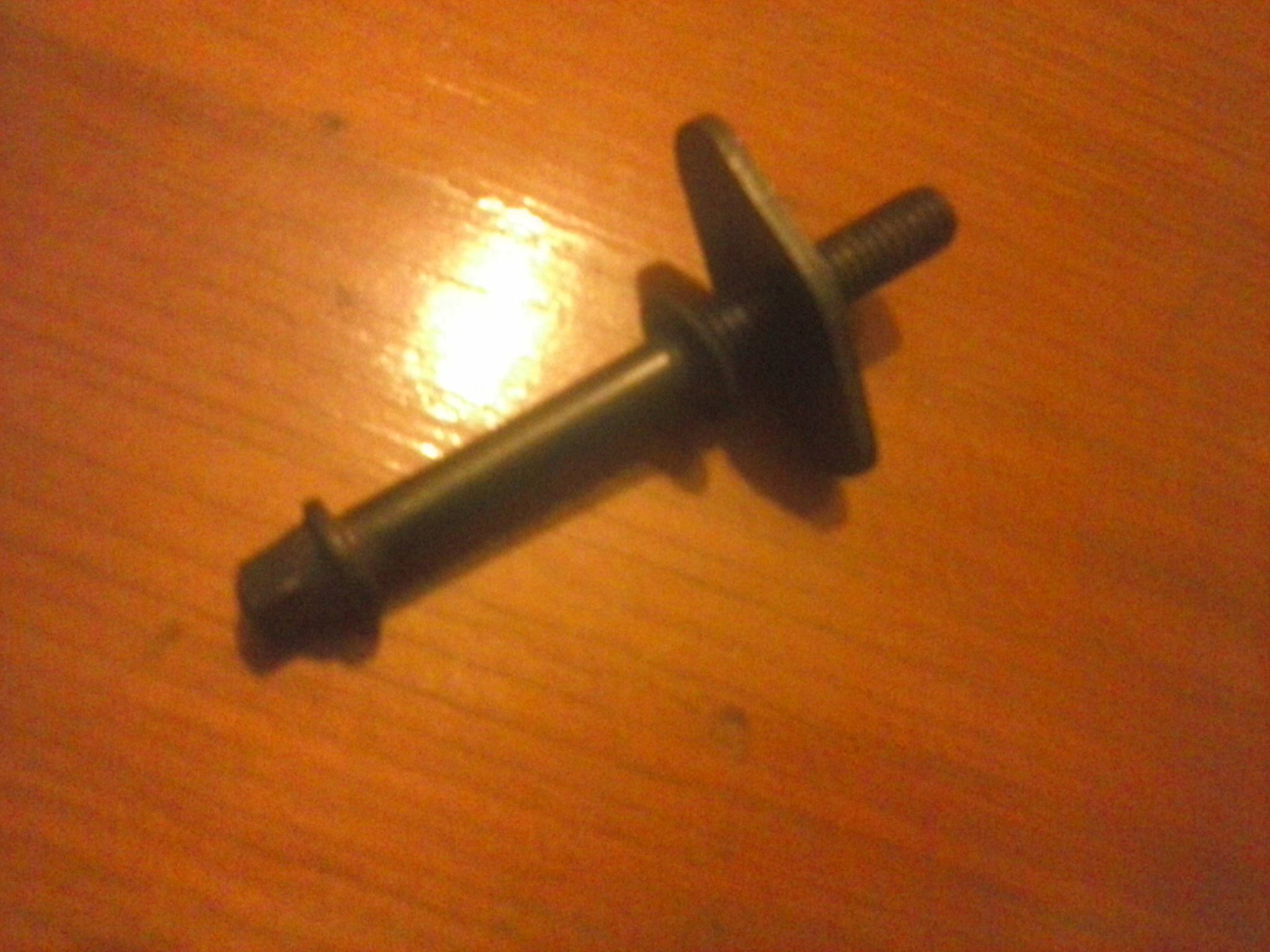

Oczywiście możesz zdjąć podstrunnicę i wstawić pręt. Wtedy można odchodzić gryf. Ale połączenie gryfa z pudłem wymaga szczególnej uwagi. Jeśli to ma być stale połączenie to trzeba zrobić to tak żeby była właściwa akcja strun. Bo z tego co wiem. W ruskich gitarach właśnie tą widoczną śruba regulowało się akcję. Dla tego twierdzę że łatwiej wykonać nowy niż reanimowac ten gryf.
Radjus podstrunnicyjak najbardziej.
Ps. Durny telefon. Nie będę poprawiał literowek

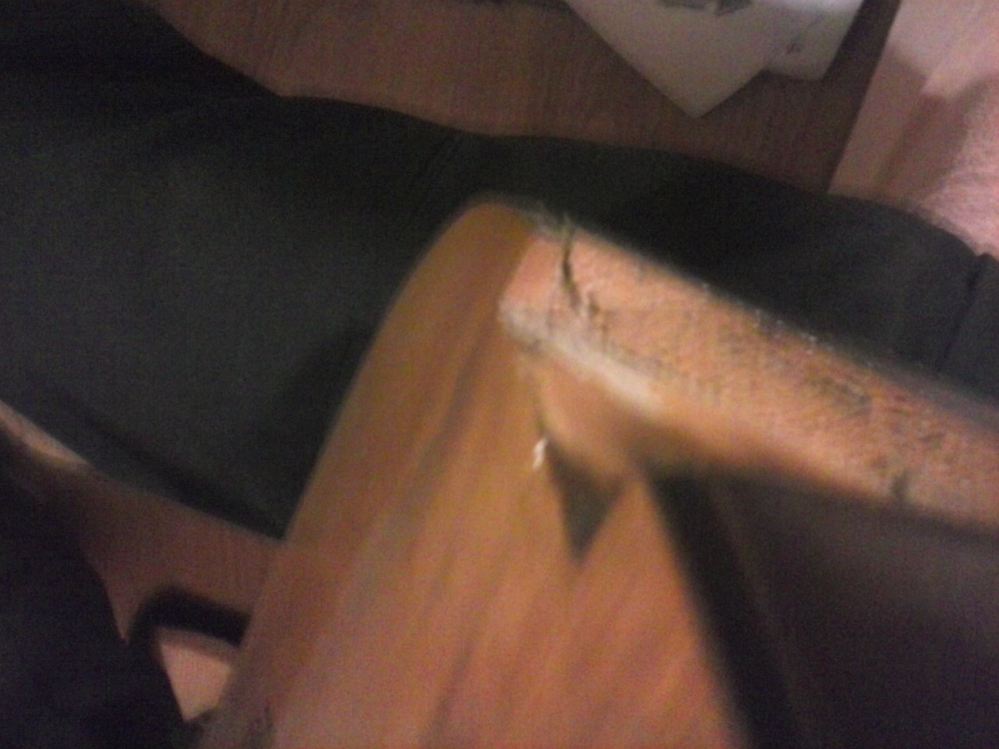

Mam takie małe pytanie, jak się zabrać za wypełnienie tego czegoś. Przy czyszczeniu gitary po prostu w dwóch miejscach odpadł mi ten kawałek paseczka, tzn ukruszył się. Skąd wziąć nowy / jak go wykonać?
Chodzi o zdjęcie 168 i 167. (dodawane w wcześniejszych postach).
Z góry dziękuje i Pozdrawiam miło kolegów

Pytanie moje jest , czy ten binding jest całkowicie brakujący, czy tylko uszkodzony - odklejony.
Prawdopodobnie będzie konieczne dokładne usunięcie kleju , a zatem odspojenie bindingu w całości (a może tylko na pewnym odcinku), podklejenie płyty wierzchniej i ponowne doklejenie bindingu.
Nie musisz koniecznie przykleić ten sam. Możesz użyć zamiast tworzywa okleiny i stworzyć własną wersję bindingu. Np. miksa jasny/ciemny /jasny. Łatwiej jest przykleić.
Sprawdź przy okazji czy nie ma wewnętrznych udspojeń wzmocnień i płyty z boczkami - kamera z komputera lub telefon pomoże w rewizji.
Chodzi o to, że takie niedoklejone detale będą zniekształcać dźwięk, a teraz gdy jest to rozebrane łatwo dokonać naprawy.
Nie widzę, czy Twój gryf ma osobną podstrunnicę, czy też progi są montowane na gryfie monolitycznym. Bo u mnie jest to monolit i w takim wypadku nie uda się wykonać zamocowanie na stałe do pudła - zmiana odległości siodełko/mostek.
Mostek /wkładka/ jest do wymiany na oryginał z innego materiału niż ten drut progowy, co wiąże się z nacięciem szerszego kanału i wpasowanie wkładki mostka.
Zwróć uwagę, że to była gitara stylizowana na klasyka, zatem i ta wkładka jest inna niż do akustyka.
Przy zmianie rodzaju gitary i np. wykonaniu innej podstrunnicy po wklejeniu gryfu i naklejanej na niego trzeba by wcześniej ustalić jaką menzurę będziesz wykonywał.
Znając zasady tworzenia menzury możesz wykonać jaką chcesz. Nie musi być typowa. Byle by się zamknęła pomiędzy mostkiem, a siodełkiem.
