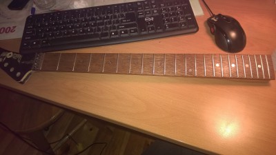

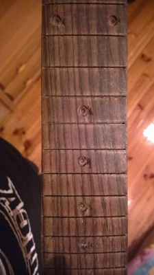

1. Ktoł próbował wyjęę markery z podstrunnicy i przy okazji zabrał ze sobę trochę drewna, jest sens wypełniania tego czymł, jakęł żywicę z wiórami (skęd ja wezmę palisander...) czy i tak będzie widaę?
A może rozwiercię to albo wyfrezowaę i wkleię inne markery, tylko kiepsko u mnie z tę technikę, umiem tylko kropki zrobię.

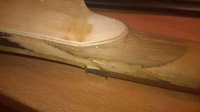

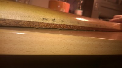

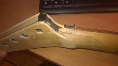

2. Jest jakał szansa żeby zdjęę podstrunnicę bez zdejmowania progów? Razem z tym gryfem wpadł w moje ręce stary Mayones z odchylonę główkę, która chyba się odkleiła i zamiast tego ktoł wstawił sklejkę :/
Progi są w dobrym stanie i bardzo dobrze nabite tylko chyba pręt nie działa, bo jest banan którego nie da się skorygowaę.
Nie wiem czy jest sens i czy w ogóle da się jakoł, chociaż i tak wypada je w kołcu wyjęę przed naklejeniem jej na inny gryf.
Jak to się stało z tymi markerami?
Masakra. Jełli były do wymiany, to trzeba było je najpierw mocno nagrzaę lutownicę i same by wylazły, a tak widaę jakby były wydłubywane i rozwiercane.
Jeżeli bym był na Twoim miejscu, to wstawił bym markery o kształcie pozwalajęcym na zakrycie maksymalnie ubytków, np. prostokętne, kwadraty (wycięę/wyfrezowaę nowe gniazda).
Z tego, co było by wybrane dało by się uzyskaę kawałki na wklejenie w miejscach , gdzie pozostały by ubytki.
Podstrunnice można odkleię bez zdejmowania progów i ponownie przykleię, ale trzeba to robię z głowę. Na forum było o tym pisane i jest tez sporo info na YT.
Przyklejanie wymaga dużej starannołci i uwagi , aby nie zrobię banana w niewłałciwym kierunku. I tak progi będę wymagaę szlifu, ale może się nic wielkiego nie stanie.
To zawsze jest rodzaj loterii i nigdy nie masz głównej wygranej.

Nie ma sensu wypełniaę ubytków w podstrunnicy ,będzie rzecz widaę. Jedyna możliwołę to zrobienie nowych markerów . Poogladaj sobie w mecie czym się da te stare zastępię.
Gryf ,który pokazujesz nadaje się tylko do wyrzucenia.. Odklejanie podstrunnicy będzie za bardzo pracochłonne , lepiej jest kupię suruwke takowej i zrobię wszystko od nowa. Nie zajmuj się polsrodkami , rob od poczatku jak najlepiej możesz.
