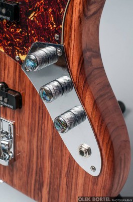

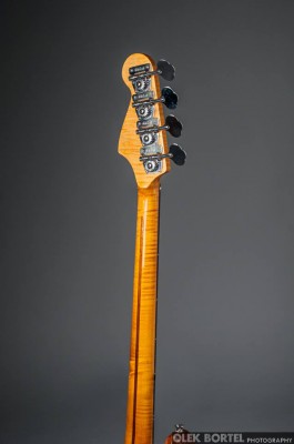

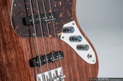

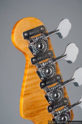

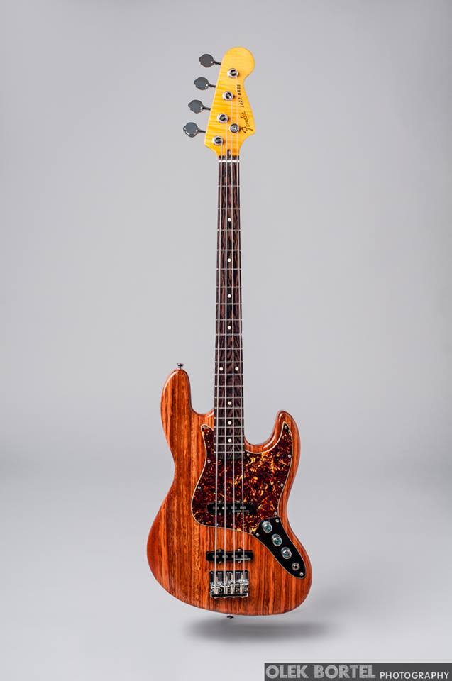

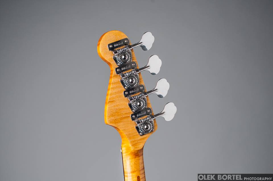

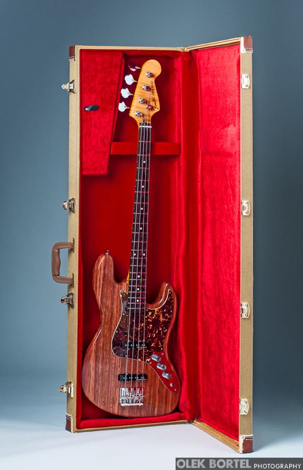

Jak w temacie jazz bass ,a może raczej wariacja na jego temat.

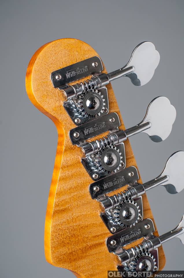

Gryf:
jawor falisty, podstrunnica wenge kropki i siodełko kołę wółowa (od tej samej krowy) markery boczne grab, progi Jescar srebrne, klucze Wilkinson 200, pręt regulacyjny obsada i nakrętka kwasiak, płaszczyk termokurczliwka.Wykończenie bejca "stare wino" lakier akrylowy, podstrunnica olejo-wosk od strony chwytni lakier na boczkach. Logo tymczasowo wielkie F ale już własne się drukuje.

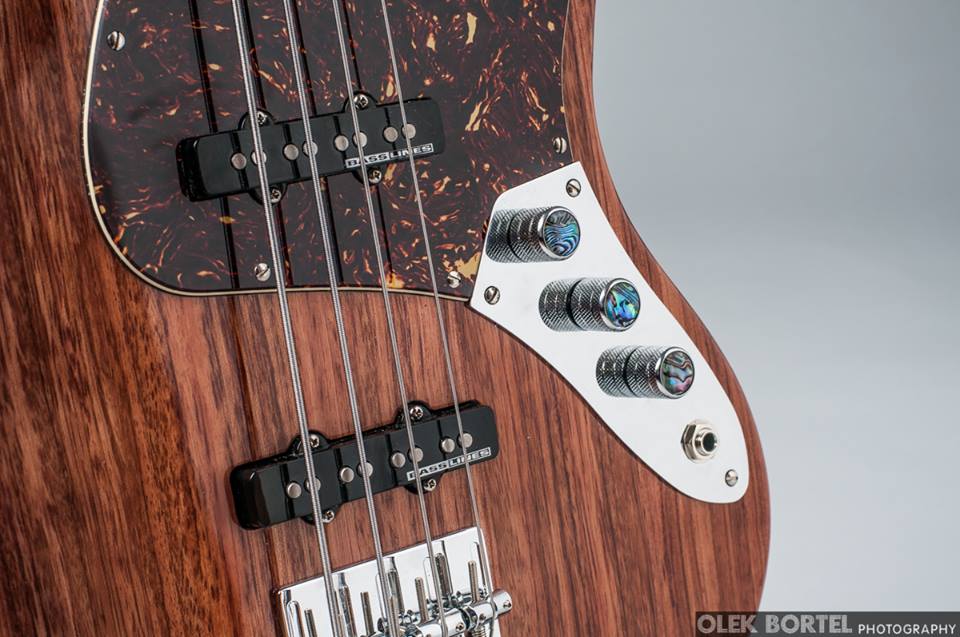

Korpus:
Bubinga pozyskana z kuchennego blatu słojowanie prostopadłe do płaszczyzny.

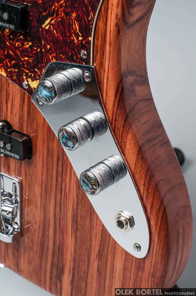

most, jin ho mosiężny chromowany niestety przykręciłem go o 1 cm za blisko gryfu i ledwo ustawiłem menzurę. picguard turtoise, płytka montażowa uzbrojona potencjometrami Goldo 500kohm BBA kondziu Orange drop, pickupy set SD STK-J2. Wykończenie akryl.
Foto najlepszy na łwiecie Olek Bortel
Gryf:
Korpus:
Piękne wiosło.
Chociaż nie przepadam za tym kolorem płytki, to ładnie się komponuje z całołcię... i z tymi miodnymi gałeczkami
Jak ta bubinga spisuje się brzmieniowo i wagowo?
Jedyna uwaga, to mostek - nie wiem czy dobrze widzę, ale wydaje mi się, że nie nie ma on wkrętów mocujęcych od strony przetworników. Jełli tak jest, to chyba nie ma przeszkód, żeby przesunęę mostek centymetr do tyłu - nie trzeba by było maskowaę starych otworów, wystarczyłoby wywiercię nowe.
