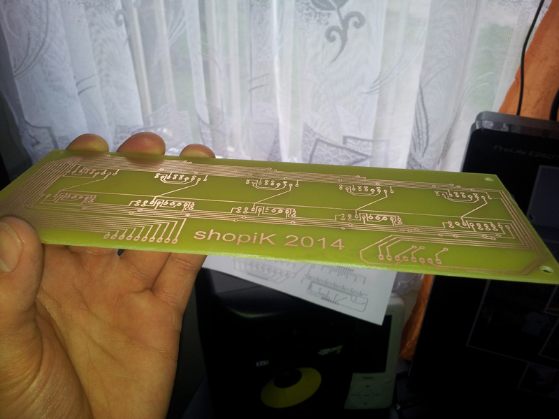

A ja akurat wczoraj wytrawiłem swoję pierwszę w życiu płytkę pcb. To naprawdę nietrudna sprawa! Warto się pobawię.
Posty: 2960
ładnie czysto ci to wyszło tylko czemu tyle miejsca jeszcze jest ?
Lokalizacja: krakĂłw
Czysto - fakt .
Ale - nie powinno się prowadzię łcieżek z załamaniami 90 stopni , masa i zasilanie szersze.
Jak jest miejsce ( a jest ) to nie warto się silię na małe odległołci między łcieżkami.
Teraz - wyczyłę papierem 400 i pokryj politurę - robię tak od lat.
Kumplowi został litr i tym jadę.
Lepsze niż kalafonia na dykcie.
Tak czy siak - gratuluję !
pamiątaj o cyklinie !
Ej. Znowu sprowokowałem offtop :-) Chciałem tylko siem pochwalię, że się da :-)
Ale skoro są uwagi, to odpowiem. To mój pierwszy w życiu projekt tego typu. Nie umiem projektowaę, a znalazłem w szafie arduino (pozostałołę po kokpicie boeinga, który zbudowałem za młodu) i postanowiłem wykorzystaę :D
łcieżki załamane? Nie miałem pojęcia, że nie można. W ogóle o projektowaniu nie mam pojęcia. To moje pierwsze podejłcie.
Za mało miejsca między łcieżkami? W drugiej płytce są większe odległołci i grubsze łcieżki.
Masa i zasilanie... To jest tylko moduł do pięciu podwójnych wyłwietlaczy 7segmentowych - nie ma więc jakił szczególnych mas i zasilał. Chciałem płytkę jednostronnę i ręcznie rysowałem w eagle - są zworki po drugiej stronie. Jako że nie mam pojęcia jak to się robi, to też miejsce niewykorzystane. Może jeszcze spróbuję dwustronnę, tym bardziej, że lutujęc i wylutowujęc wyłwietlacze, dwa mi padły chyba.
Płytka została zalana kalafonię rozpuszczonę w acetonie.
W każdym razie łwietna zabawa.
Jak " off topy to off topy ".
Najwyżej mod mnie skarci - ale może się komuł przyda.
łcieżki można prowadzię jak się chce - w tym wypadku.
Ale jakoł tak ładniej wyględaję pod kętem - zresztę tak jest zalecane .
Jak projektujesz coś pod " wielopinowce " to stosuj większe pady i otwory 0.8 - 1 mm
Wtedy łatwiej i włutowaę i wylutowaę - no i odsysacz.
Włałciwie w każdym programie musi się projektowaę ręcznie - auto rutery robię straszne rzeczy .
No chyba że ma się program za 50 k pln .
To tak - dla informacji .
Przepraszam - już nie " off topuję " .
pozdrawiam.

shopiK pisze:Ej. Znowu sprowokowałem offtop :-) Chciałem tylko siem pochwalię, że się da :-)
Jestem pod wrażeniem, że w domowych warunkach zrobiłeł płytkę wyględajęcę tak .... zawowodowo.
Gratulacje !
Posty: 2960
Kibic - ale to naprawdę nic trudnego jest :) Co do smarowania płytki to ja uzywam pasty lutowniczej i to się sprawdza w 100 procentach. kalfonie i aceton lub denaturat porzuciłem dawno. Politury nigdy nie próbowałem także nie mam zdania wypracowanego ;)
Piniu twój temat. Mogę podtrzymaę offtop?
Co masz na myłli piszęc o pałcie lutowniczej? Stosuję do lutowania, a co do zabezpieczenia? Ostatnio odkopałem jakieł swoje urzędzonko stare (tzn coś tam lutowane) i strasznie było załniedziałe. Czyli trzeba jakoł zabezpieczyę - jakił lakier, cy cuł? Ja wyczytałem, że m.in. po to również się maluje kalafonię.

zabezpieczaę można lakierem izolacyjnym np. V-66
