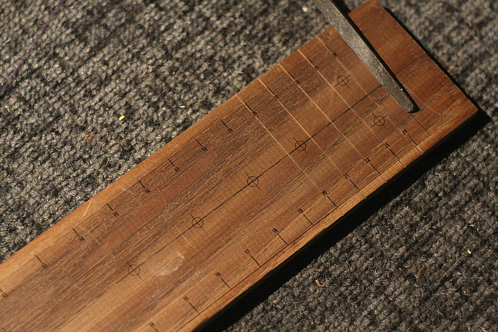

Pomysł nie jest zbyt oryginalny bo nawet tu na forum ktoł pisał o drukowaniu takiego szablonu na papierze. Ja również postanowiłem ułatwię sobie życie, jednak aż za dobrze wiem jak niedokładne są drukarki i plotery wielkoformatowe, trzeba było znaleźć inne rozwięzanie. Kombinowałem, kombinowałem... i nagle mnie olłniło jak musiałem coś zmierzyę i sięgnęłem po linijkę którę sobie kiedyś zrobiłem.
Linijka była przygotowana w programie graficznym, a następnie nałwietlona maszynę do wykonywania filmów/klisz do poligrafii. Ten sprzęt ze względu na przeznaczenie daje idealne odwzorowanie geometrii i dokładnołę, niektóre modele 'drukuję' z rozdzielczołcię 5000 punktów na cal (standardowe drukarki laserowe maję 600 lub 1200 dpi). Niestety w zwięzku ze zmianami technologicznymi w poligrafii normę jest nałwietlanie bezpołrednio na matrycach, a nie na filmie, co skutkuje mniejszę ilołcię firm które to oferuje i niestety wzrostem cen w porównaniu do tego co było jeszcze kilka lat temu.
To by było tak ogólnie o tym 'jak to jest zrobione', teraz najprzyjemniejsza częłę programu - 'co'. Efektem finalnym jest pasek folii o szerokołci 5 cm z 'nadrukowanymi' punktami w których znajduję się progi dla danej menzury, oł symetrii i dodatkowo lokalizacja markerów. Zasada działania jest prosta - na podstrunnicy wyznaczamy oł symetrii, przykładamy do niej szablon, wyrównujemy osie symetrii, przyklejamy tałmę jego kołce do podstrunnicy (żeby nic się nie przesunęło). Po tym pozostaje już tylko pozaznaczaę lokalizację progów.
Oczywiłcie to tylko półłrodek przed wykonaniem szablonu do nacinania progów, ale jest wygodniejszy, obarczony mniejszym ryzykiem błędu i dokładniejszy od mierzenia linijkę lub suwmiarkę (folia praktycznie się nie rozcięga). Zrobiłem w ten sposób podstrunnicę do 'Jolki' i jestem pewien że jełli są jakieł niedokładnołci, to wynikaję one z nieprecyzyjnego nacinania, ale nie oznaczania odległołci.

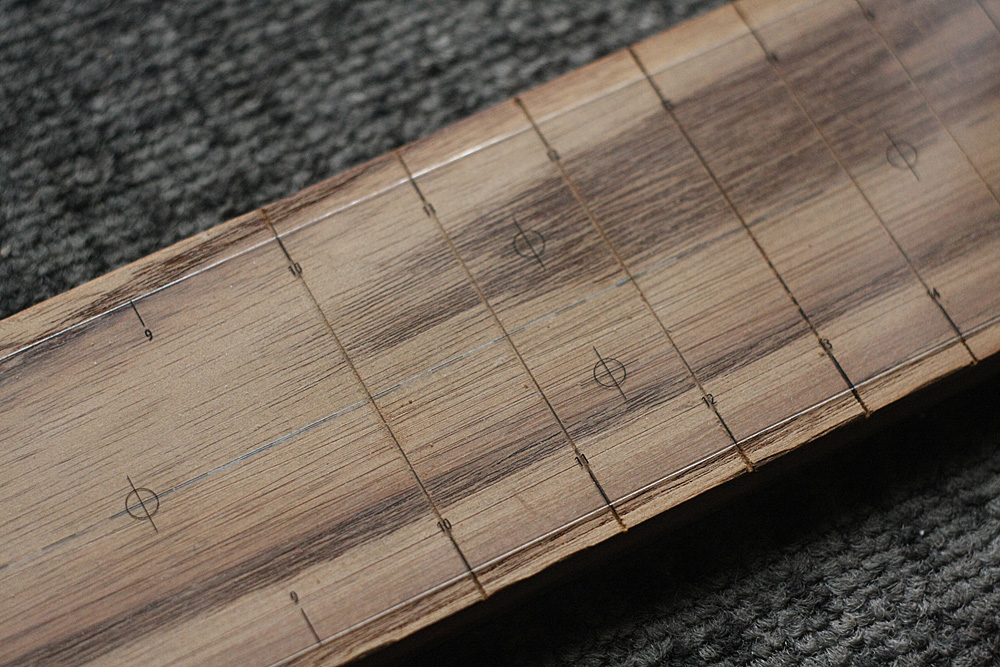

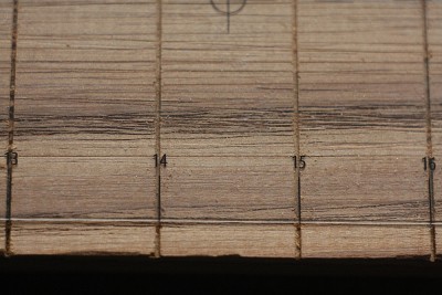

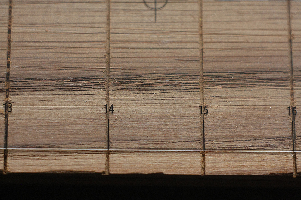

Szablon przyłożony do naciętych rowków na testowej listewce. W ten sposób można skontrolować poprawność nacięć - w tym przypadku przesunięcie na 16. progu. 'Kreski' mają grubość 0,15 mm, omyłkowo bo miało być 0,08 mm, ale może to i lepiej bo cieńsze linie

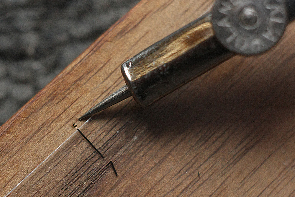

Porównanie grubości linii do czubka cyrkla. Umiejscowienia progów nie zaznaczałem ołówkiem tylko nakłuciem. To wydawało mi się dokładniejsze.
Widok ogólny na listewce o szer. 6 cm

Eeee... tak jak napisałeł - półłrodek. Przykladnice do nacinania progów robi sie z dokladnołcia 0.01mm. Jakał opcja z ta folię jest jak nie masz takiej przykładnicy. Na pewno to lepsze od wydruku na papierze. jakbył jeszcze dokładnie nacinał.... bo jak patrze na to drugie zdjęcie... :shock: .. raz z lewej, raz z prawej... i to ma potem dobrze stroię?

Drugie zdjęcie to nie podstrunnica tylko listewka na której były robione testy, a zdjęcie było robione żeby pokazaę proporcje pomiędzy grubołcię linii i nacięcia. Przy okazji załapało się nacięcie nie pasujęce do odległołci.
