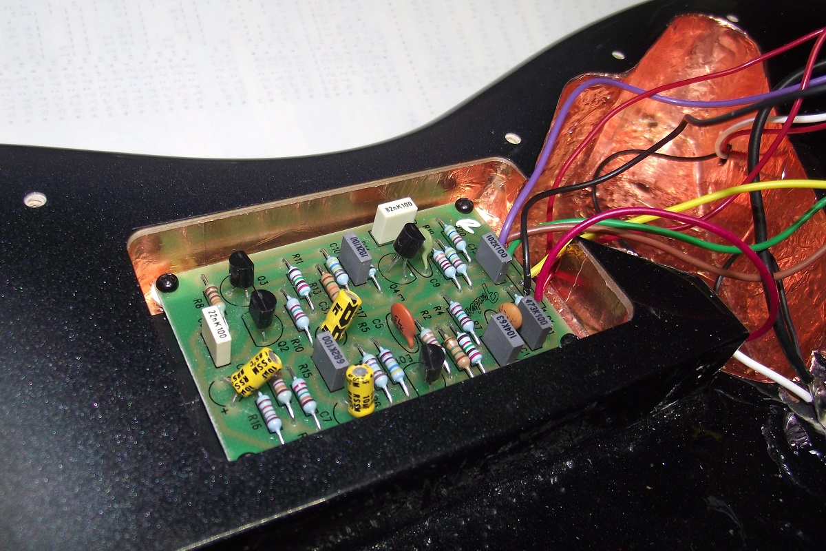

Wiele osób pytało mnie jak zainstalowaę w gitarze układ "Eric Clapton Mid Booster". Zrobiłem małę dokumentację fotograficznę z montażu. Wbrew temu co piszę w sieci trzeba wyfrezowaę komorę dla płytki. I najlepiej dołożyę oddzielny pojemnik na baterię.
Więcej detali jest tutaj: http://eagle-audio.eu/eric-clapton-mid-booster/?lang=pl
Po montażu gitara faktycznie uzyskuje brzmienie Claptona. Nawet mi udało się uzyskaę to brzmienie mimo, że nie gram na gitarze. Jest to bardzo mocne podbicie łrednich tonów - najlepiej używaę ze wzmacniaczem lampowym, który ładnie wchodzi w przester.

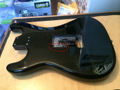

Od pewnego czasu zgłębiam ten temat bowiem mam w planach zrobienie Claptonowskiej "Blackie". Zakupiłem już nawet mid booster wraz z potencjometrami i przełęcznikiem. Oczywiłcie układ jest motowany w specjalnie wyfrezowanej komorze ale bateria powinna znajdowaę się pod płytkę maskujęcę sprężyny. Tak jak na zdjęciu poniżej.

Ja miałem na celu względy praktyczne - łatwołę wymiany baterii i łatwołę sprawdzenia, czy jest wyczerpana. Z praktyki wiem, że jak dostęp do baterii jest trochę trudniejszy, to uzytkownicy nie sprawdzaję baterii - czekaję aż padnie, co przy koncercie na żywo może się zemłcię. Widziałem również wersję gdzie wszystko wciłnięto pod płytkę maskujęcę od przodu gitary i wtedy aby wymienię (albo sprawdzię) baterię trzeba zdjęę struny - masakra.
