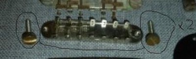

Rzechu - spoko, nie ma sprawy. mam nadzieję, że dam radę dobrze wstawię standardowy mostek.
Wojtek - niestety nie mam - po orginalnym mostku zostały tylko dziury.

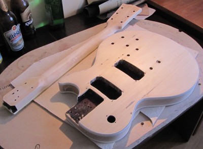

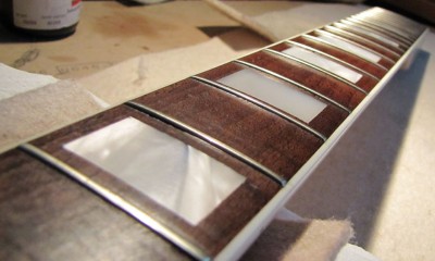

Ołrajt. Uporałem się z podstrunnicę. Resztki lakieru przeszlifowałem lekko między progami papierem 240, potem watę stalowę. Na koniec filc i olej lniany. Nie jest ęšłle. Progi udało mi się oszczędzię. Myłlę, że nadaję się do szlifu. Stary podkład z dech zeszlifowałem 180-kę do gołego drewna (240 okazał się nieco zbyt drobny). Zostało tylko kilka drobnych wgniotów. W kołcu zaczęło to przypominaę coś z czego da się zrobię gitarę.

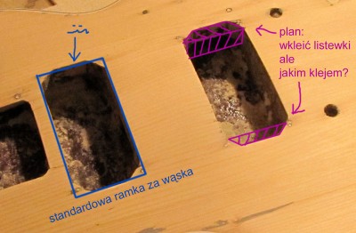

Teraz muszę zwęzię otwory na przetworniki, żeby nie wystawały spod standardowych ramek, zaszpachlowaę co trzeba i wypełnię dziury po oryginalnym mostku. Otwory przetworników chyba najlepiej zwęzię listewkami doklejonymi do krawędzi, co nie? A w dziury wkleję po prostu dostrugane do wymiaru kołki od mebli.

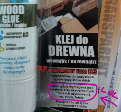

Nie jestem tylko piewien jakę szpachlę i klej kupię. Wolał bym użyę standardowych materiałów, niekoniecznie lutniczych specyfików. Poszukałem na forum i niewiele kumam. Trociny z akrylem, klej kostny z pyłami jakimił... a rzeczy z Castoramy się nadadzo? Ostatecznie to nie Gibson.
Malował będę akrylem, więc na rozum, dla zachowania jednej bazy szpachle też powinienem akrylowę kupię. Na stronie od renowacji mebli polecali LIBERON, ale chyba musiałbym się za nię trochę nachodzię. Za to klej od stołków do zadał specjalnych wyględa przekonujęco

była strasznie obita i jest teraz cała łaciata od szpachli, więc i tak trzeba to zakryę. otwory były za szerokie o ok 2 mm. mogłem więc tylko nałożyę na krawdzie trochę szpachli i już, ale i tak musiałem wzmocnię brzegi, bo wkręty ramek wypadały zbyt blisko nich i mogły rozszczepię drewno. udało mi się to zrobię nawet precyzyjnie. wrzucę foty, jak kupię czytnik kart.Doklejanie plomb w otworach na przetworniki ma sens, jełli gitara będzie malowana, ale pod lakier nie bardzo, bo będzie to widoczne.
Skoro korpus będzie kryty, to ok, plomby wstawiaj niemal w dowolny sposób.
