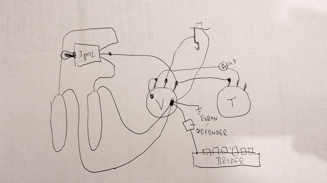

Hej. Mam tu gitarę z takim oto połęczeniem. Wymieniałem potencjometr volume tylko. ktos mnie ołwieci na szybko czemu volume nie łcisza się do kołca tylko tak ze 30%???
Re: Nie wycisza się volume
Witam.Najprawdopodobniej powodem jest połęczenie potencjometru volume z masą(obudowę potencjometru ) albo uszkodzony potencjometr. Na twoim miejscu poprawił bym luty a masą dał bym w jednym miejscu na potencjometrze.

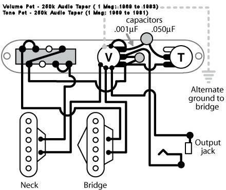

Masa jest w jednym miejscu na obudowie tylko tak narysowałem - wiadomo o co chodzi. No ale na schematach jak patrzę jest ta noga z obudowę połęczona. Chociażby tutaj:
Pewnie jakił problem z masą. Przecież w tym układzie, jakby daę volume na maksa zgodnie z kierunkiem wskazówek zegara patrzęc na schemat, to łrodkowa nóżka (czyli goręcy na jacku) jest zwarty do masy, musi byę nic. Posprawdzaę luty, ewentualnie pota omomierzem, jak lukasz napisał.
