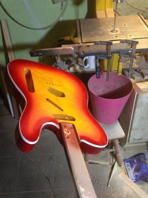

Lakierowanie ;-)
Czerwony z barwnikiem od StuMac

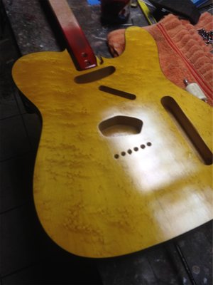

Lakierowanie  najpierw trochę miodu

Idea tej gitary jest taka, że chciałem sam jak najwięcej próbowaę zrobię, zrobię binding, spróbowaę nakleię fornir, poczyłcię polakierowaę, pofrezowaę ( niestety lakieru nie odważyłem się sam robię) osprzęt kupiłem łredni pickupy łrednie - nie bardzo z tę gitarę więżę plany na przyszłołę.
Wiele spieprzyłem gryf 3 razy skrobałem, przypaliłem fornir co będzie widaę z tyłuâ?ł
Ale tak czy siak gitara jest coraz piękniejsza i wymacana , wypieszczona - lada Dzieł zagra i będzie sesja ;-)

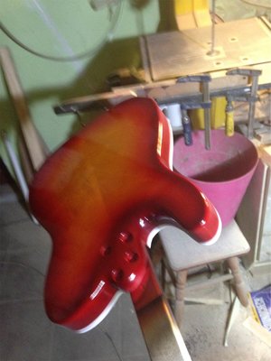

100 procent się zgadzam - fornir to gâ?łwno. Zobaczycz zdjęcia balony się robiły popękał. Ten korpus był bardzo nijaki i na taki pomysł wpadłem - ale był to zły pomysł ;-)
Re: PIERWSZY Telecaster - pod okiem surowego Mistrza Fej-cho
To, że fornir zrobił, co zrobił, to nie jego wina, tylko fornirujęcego.
Należało zgłębię stosownę wiedzę, także dostępnę tu na forum przy okazji różnych projektów i nie tylko, nie używaę żelazka do przyklejania, używaę kleju kostnego (może byę mocznik, uretanowy ),itd., itd. :-D Nauka nie idzie w las :-D , ale koszty rosnę, a do kołca jeszcze hohoho.
Po to, aby uniknęę naprężeł od strony przyklejonego forniru -wyginanie, skręcanie itp.-należałoby taki sam przykleię z drugiej strony, bo to są zasady sztuki stolarskiej. Ewentualnie dołożyę z góry krzyżowo drugi-trzeci listek. Tworzy się sklejka dajęca możliwołę zabawy w odcienie, kolory na załamanych krawędziach przy kolorowym fornirze.

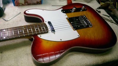

Kołcówka - jutro zagra ;-)
Noo - uwinęłeł się:) ładnie łwieci lakier:)
