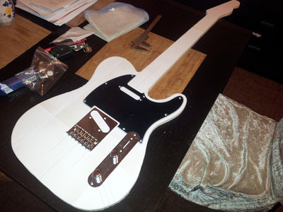

Po lekturze forum, artykułów wygrzebanych w necie, księżek (w tematyce lutniczej to skromnie;-), obejrzeniu tuzina filmów na YouTube rusza mój pierwszy projekt. Na wstępie kilka informacji:
Dawno, dawno temu popełniłem coś na kształt gitary. (mniej więcej, jełli ktoł pamięta â??wyrób czekolado-podobnyâ?? z czasów komuny, to tak mój wyrób miał się do gitary elektrycznej, jak tamto do czekoladyâ?ł). Wygrzebałem toto zza szafy, dokonałem oględzin i zapadła decyzja. Gryf idzie precz, bo do niczego się nie nadaje (topornie wystrugany z kawałka jesionu). Zostaje korpus (z jednego kawałka jesionu), który jest dołę gruby, bo ma 4.5 cm. Plus jest taki, że tenże kawałek ma za sobę jakieł 19 lat sezonowania (za szafę) więc chyba jest już dostatecznie wysezonowany. Minus taki, że ma podziobany wierzch (np. baaaaardzo topornie wyrywanymi otworami na pickupy i potencjometry) i spód (jama na potencjometry i sprężyny mostka).
W zamyłle, ma to byę pierwsze â??Dziełoâ??, na którym będzie się dało graę (co jest całkowicie wykonalne, tak uważam).
Korpus odchudzę zdejmujęc po pół cm z każdej strony. Komorę potencjometrów poprawię frezem (bo strasznie połupana od łrodka), tak samo jak mocowanie mostka i sprężyn. Górę zakryję topem z klonu (ok. 1 cm, chyba, że są inne sugestie?), co pozwoli również zakryę wszelkie zniszczenia wczełniej popełnione.
Gryf zostanie uczyniony od nowa. Planuję trzy częłciowy z klonu + podstrunnica z zebrano. Do samego gryfu może jeszcze dokleję jakieł wstawki z ciemniejszego drewna, ale raczej się nie zanosi.
Elektryka to docelowo dwa humbuckery, każdy z opcję rozdzielania cewek i potencjometry tone i volume.
Zdjęcia będę wrzucaę w miarę postępów w pracy (choę zastrzegam, że będę powolne) a cały projekt traktuję jako wprawkę przed następnymi, poważniejszymi przedsięwzięciamię??
I już z góry dziękuję za rady i konstruktywnę krytykę.

Korpus ma kształt podobny do typowego Stratocastera, czyli dwa niesymetryczne wycięcia. Nie jest to dokładna kopia, bo kształt wyrysowywałem na podstawie zdjęcia, bodajże Jacksona albo Washburna (to było prawie 20 lat temu i pamięę już mnie zawodzi). Komór akustycznych robię nie zamierzam, więc solid-body, gryf przykręcany.
i mały edit, bo zapomniałem:
Gryf 21 progów, menzura fenderowska, główka w układze 4+2

Przepraszam, że tak powoli to idzie, ale mamna karku i remont i przeprowadzkę więc muszę trochę po partyzancku działaę. Zdjęcie słabe, bo robione telefonem, kolejne etapy będę mam nadzieję mógł już lepiej udokumentowaę.
Korpus będzie miał jeszcze trochę kształt poprawiony, a poniżej jest kawałek Zebrano na podstrunnicę i klon na gryf.
Re: pierwsza gitara-reaktywacja
natrix pisze: Korpus będzie miał jeszcze trochę kształt poprawiony
Chyba dobrym zwyczajem jest zrobię sobie szablon np. ze sklejki - jego poprawiaę, a potem już na gotowo obrabiaę docelowy materiał.
Z mojego przebogatego doświadczenia z budowy 2 (słownie dwóch) gitar wynika, że robięc szablon lepiej widaę niedocięgnięcia (niż na rysunku), można sobie wzięę do ręki takę sklejkowę gitarkę, sprawdzię jak leży itd. Można postawię sobie pod łcianę i popatrzeę, czy wszystko ok. Można wreszcie przymierzyę dostępny hardware. Nie trzeba potem za dużo poprawiaę :-)

Tak, zgadza się, tyle, że to jest gitara, którę zrobiłem prawie 20 lat temu, kombinujęc całkiem po omacku. Korpus, taki jaki jest jest już wycięty i wielkich zmianw nim nie będzie, bo się nie da. Ale oczywiłcie pierwsze modyfikacje będę wprowadzane na sklejce :)
