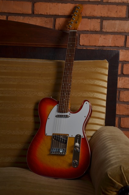

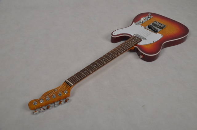

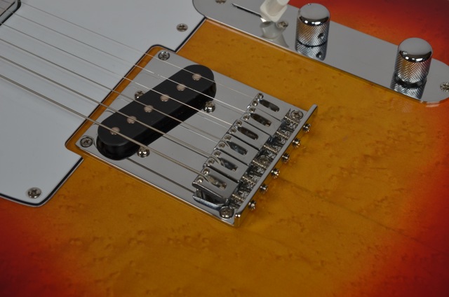

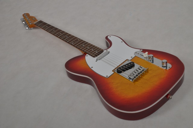

Profesjonalna sesja na pamiątkę

no i fajne fotki,
