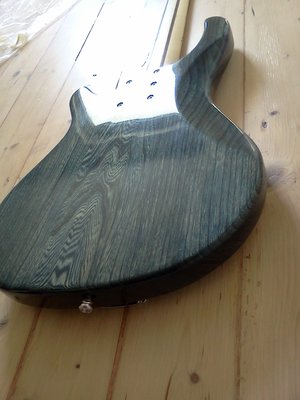

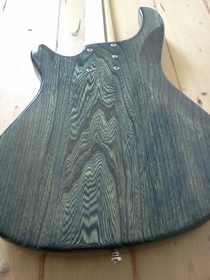

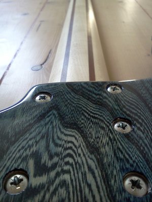

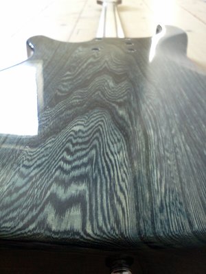

I parę zdjęę jak wyględa drewno z tyłu. No i łruby... I bardzo proszę bez hejtowania, orientuję się dobrze do czego są te wkręty, dla nikogo bym takich nie założył, ale skoro gitara jest moja, to trzeba eksperymentowaę :->

E tam wkręty, mi bardziej przeszkadzaję otwory pod nimi, a raczej wewnętrzna częłę, ta niepomalowana..
Re: Bas pięciostrunowy (inspirowany Fernandesem Tremor)
Nieładnie wyględa układ wkrętów. Jakby jednego brakło :-)

A ja się powtórzę - łwietnie wyględa ten Więz!
Powiedz o nim coś więcej? Jaki jest w obróbce mechanicznej (bo że łmierdzi to już wiemy), czy jest mocno porowaty tj. czy bardzo chłonie lakier ?

Rzeczywiłcie, chciałbym żeby otwory były trochę płytsze i ich łcianki pomalowane. Połpiech, połpiech...
@ shopiK - też miałem takie wrażenie, ale mi się to spodobało :) pewnie na czterech wkrętach gryf trzymałby się tak samo dobrze jak na szełciu.
A jaki jest więz? jest miękki, szczególnie młodsze słoje (jałniejsze i bardziej żółtawe od 'twardzieli') dlatego twardy podkład i lakier jest według mnie najlepszym wykończeniem dla tego drewna. W obróbce nie jest zły, nie strzępi się aż tak jak olcha np na bocznych powierzchniach. Drewno pije lakier dosyę mocno, trzeba daę sporo podkładu żeby zapchaę pory.
