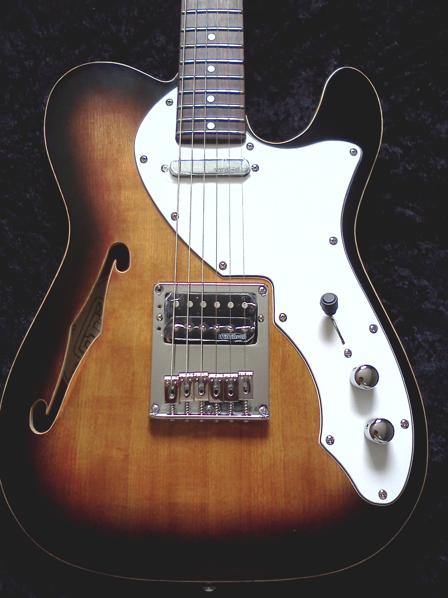

Kolejny powód do bezwstydnego chwalenia się :D

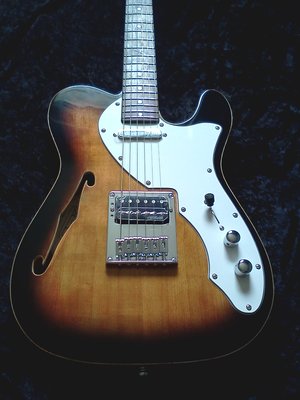

Gitara zrobiona na zamówienie dla znajomego, pierwszy telecaster jaki popełniłem, i pierwszy jaki trzymałem w rękach :) Muszę przyznać, że jest to bardzo fajna konstrukcja, byłem pozytywnie zaskoczony wygodą i balansem gitary. Brzmienie z deski jest nieco głośniejsze i bardziej akustyczne niż w solidnej gitarze. Brzmienie przetworników jest dosyć uniwersalne, od delikatnego i miodnego przy szyjce, przestrzennego na obu singlach, ostrego na singlu mostkowym do... sporego zapasu mocy do przesterów na humbuckerze :-D
Rozłączanie cewek humbuckera w potencjometrze push-pull volume.
Specyfikacja:
Korpus - olcha, top klonowy, ok 47mm grubości razem
Gryf - klon, podstrunnica palisander
Osprzęt - przetworniki Wilkinson, klucze Schaller, reszta w większości WSC

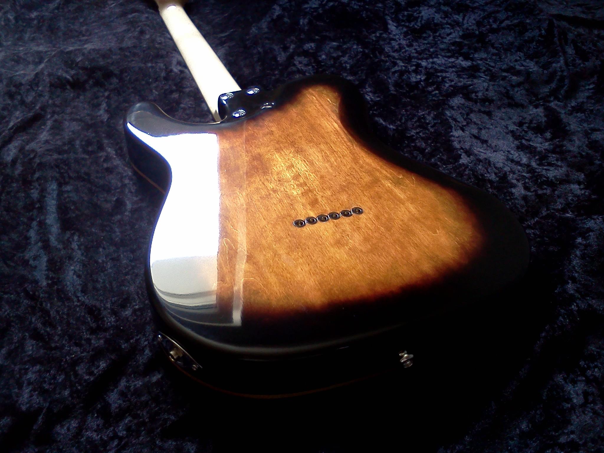

dla miłośników tyłów :)

wow śliczny, jest jakiego lakieru użyłeś?

Odi - super wiosło! Jeszcze jakby kolega zamawiający wstawić zażyczył sobie lepszy osprzęt to w ogóle lux:)
Napisz coś więcej jak bursta robiłeś. Malutki minusik za łby efa, ale to o kształt chodzi - nie o jakość wykonania.

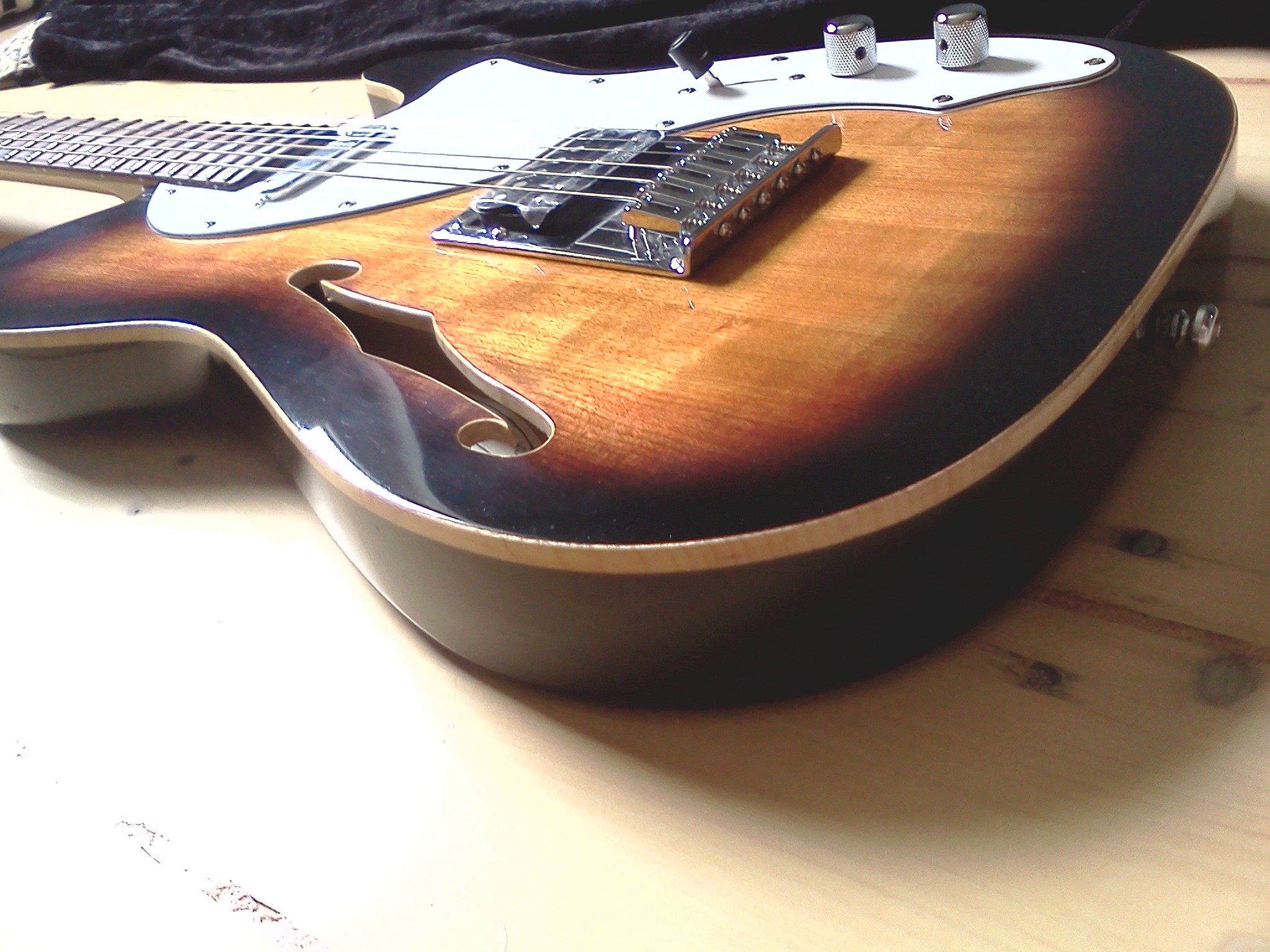

Ładny guitar :) Binding drewniany czy imitacja?

@Qbeq - barwa jest z bejcy wodnej mieszanej, lakier podkładowy poliestrowy, poliuretanowy z czarnym na burst i bezbarwny poliuretanowy na finisz.
@PiotrCh - osprzęt miał być budżetowy, bo kolega gra raczej nie profesjonalnie :) Wiadomo, że fajnie byłoby do każdej gitary dawać najlepsze części, ale trzeba też podchodzić z rozsądkiem do kupowania. Jak mawiał mało sławny twórca gitar "And the pickups in this guitar are... wire over the magnet" :D
Burst czerwony robiłem na surowym drewnie, czarny pistoletem tak jak na każdym filmiku o robieniu burstu. Tyle że z moim pistoletem i umiejętnościami musiałem potem czyścić delikatnie żółty środek z czarnej mgiełki która tam chyłkiem osiadła. Inna sprawa, że i kolor i burst wyszedł inaczej na klonie niż na olsze.
@Piniu - binding naturalny maskowano-skrobany :D czyli imitacja, widać na przedostatnim zdjęciu. Skoro jest top klonowy, to po co przepłacać!

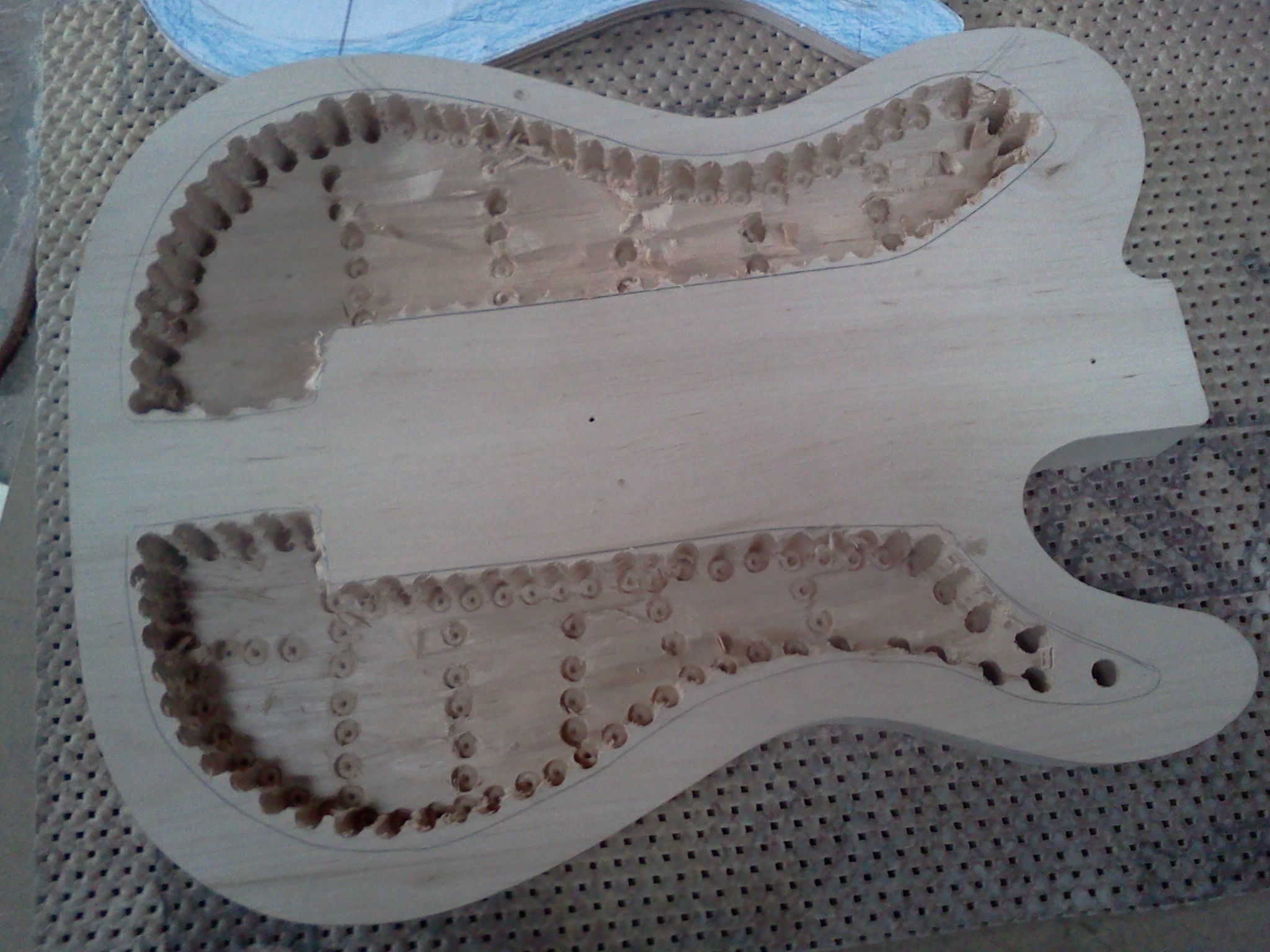

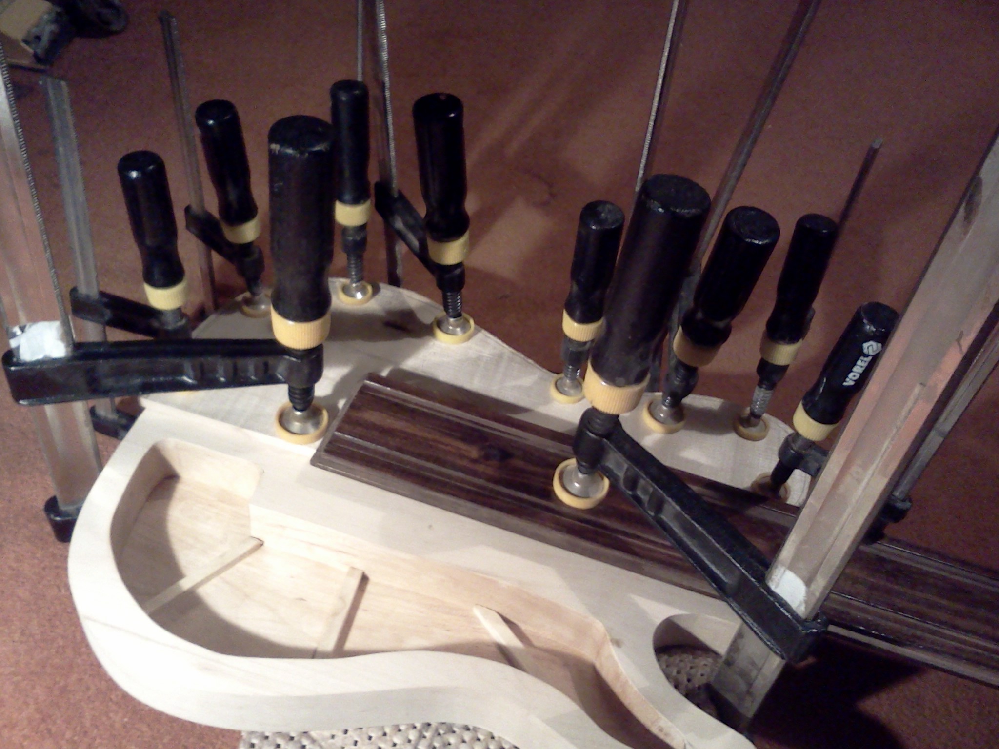

Odi - jak gruby top zrobiłeś? Komory są symetryczne względem środkowej belki? Za mostem też jest komora?

Top ma niecałe 6mm grubości. Komory - na zdjęciu, ołówkiem odrysowany szablon frezowania.

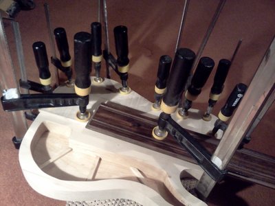

Eksperymentalne było też w tej gitarze klejenie topu, przynajmniej ja wcześniej nie widziałem takiego sposobu. Klejenie cienkich deseczek na płaskiej powierzchni dużymi ściskami ręcznymi wydawało mi się niewygodne, nie chciałem też budować jakiegoś przyrządu, dlatego przykleiłem połówki topu pojedynczo do olchowego spodu korpusu. Efekt jest bez zastrzeżeń, linia łączenia niewidoczna a samo klejenie bezstresowe.
