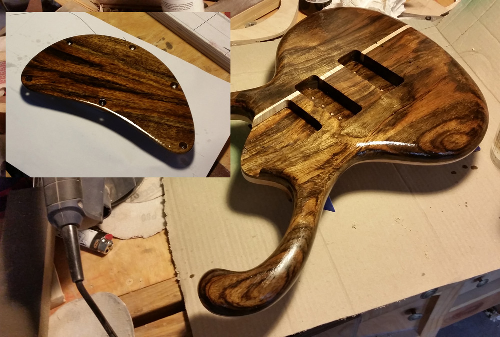

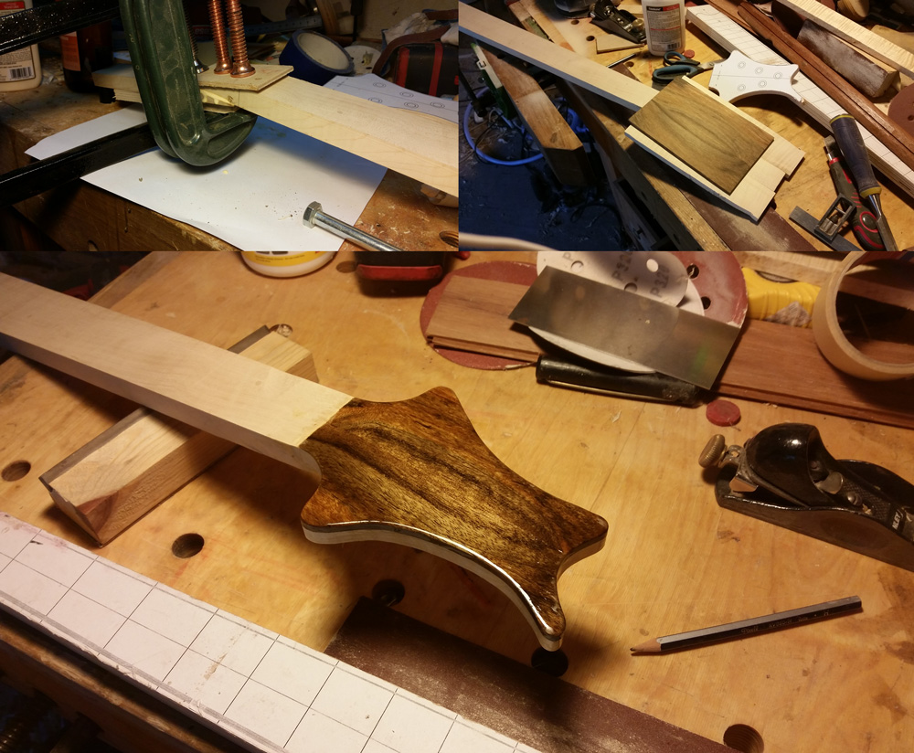

No już mogę bo wszystko ustalone :) Będzie to mahoniowo-klonowy siedmiostrunowy telecaster barytonowy z topem i główkę Spalted :)
Miał byę szpadel, wyszło co wyszło :-) Pierwszy w życiu scarf joint :-)
I w tym momencie powinniłmy kontynuowaę dawnę dyskusję brzmienie drewna w gitarze elektrycznej :-)
shopiK: ładne drewno na główce - co to jest?
Sprzedano mi to jako ovangkol / shedua :-)
Na zdjęciu zapaękane podkładem. Będzie jeszcze piłcet razy szlifowane. :-)
ovangkol, bardzo ładne. Kształt korpusu autorski czy jakił template znalazłeł w necie?
Wzorowany na ritter roya. Rysowałem ze zdjęcia.

Z tym dostawcę łmieszna sprawa. Niedaleko moich rodziców jest mały sklep "drewienko". Facet ma zwykłe deseczki listewki itp. Ale bawi się też w renowacje mebli. Wchodzę patrzę, a tam taka ładna decha ze 2cm grubołci, ze 25 szerokołci i z 1,2m długołci. A co to jest? Ovangkol - mówi. A za ile? A za 130 czy cuł. No ładne, chociaż skazy ma. I poszedłem. Ale po jakił 3 miesięcach wchodzę... Panie Tomku, jeszczeł pan tego nie sprzedał? Za 80zł wezmę. Eeee za mało. No przecież i tak Panu nikt tego nie kupi. Mam 8 dych w kieszeni - biorę deskę. No i mam. Potem była kombinacja. Rozcięę na księżeczkę szkoda było (bo nie wiedziałem czy podołam). To kombinowałem -jak to najlepiej wykorzystaę. W sumie mogłoby byę na dwa topy do gitar. Ale przy tym basie żadnych kompromisów. Wybrałem najlepsze kawałki i zrobiłem w kołcu taki gruby top. Drewno czadowe. Twarde i ciężko się szlifuje - trochę dziwnie łmierdzi - tak słodko. Ale frezuje się łwietnie. A wyględa rewelacyjnie. Pod samym podkładem nitro łwietnie się mieni...

Tak główka i klapka elektroniki już na księżkę - mniejszy kawałek to na pile łatwo poszło. A w międzyczasie podszkoliłem się trochę w rozcinaniu szerokich desek.
Ale w tym pasowaniu "na księżkę" jeszcze sporo muszę się nauczyę - poęwiczyę. Problem z wyrównywaniem... Trochę za dużo materiału traciłem i idealnie "na księżkę" nie jest.
