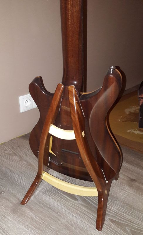

Jak obiecałem tak wrzucam... jakołę zdjęę jest kiepska, proszę o wybaczenie ;) ...CDN.
na stojaczku
na stojaczku
a to mój mały projekcik, żeby gitarka godnie się prezentowała ;)
