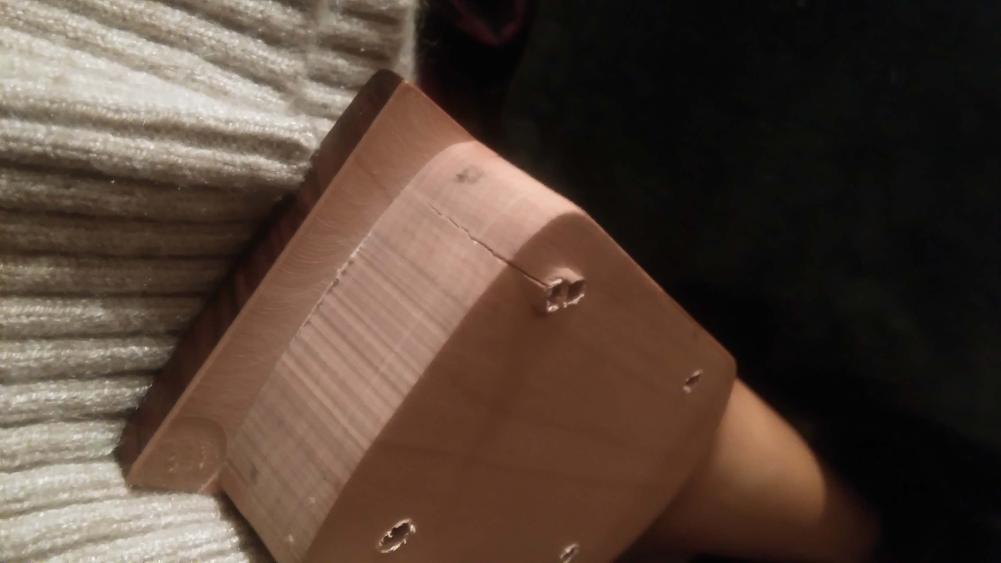

Witam. Zwracam się z prołbę o pomoc w sprawie w/w gitary.
TST
Posty: 2
Rejestracja: 2015-10-21, 17:06
Re: Bc rich pęknięcie obsady gryfu
Nieprzeczytany post autor: TST »
Co proponujecie w kwestii naprawy tego pęknięcia ? Dodatkowy problem wynika także z tego że jak widaę na foto, jest podwójnie rozwiercony otwór na łrubę. Niestety taki bubel powoduje luęšłna " prace " łruby w tym otworze. Proszę o wszelkie sugestie.
Rzadki klej cyjanoakrylowy w pęknięcie i łcisnęę. Póęšłniej rozwiercię otwór, wkleię kołek i nawiercię od nowa.
