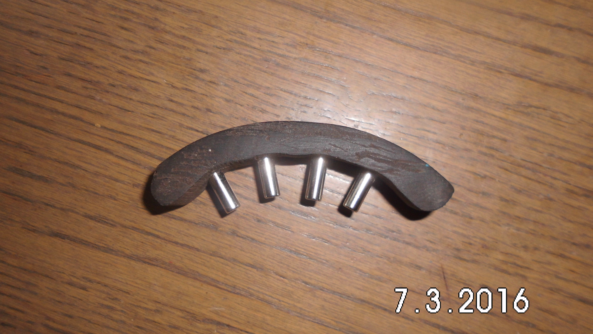

Realizuje wlasnie projekt gitary basowej z kontrabasowym gryfem.
Zastanawiam sie nad pickapami. Zanim kupie cos gotowego, postanowilem pobawic sie samemu
Wpadlem na pomysl zeby wykorzystac kawalki oryginalnego gryfu, ktory i tak musialem skrocic. Wstawilem na razie cztery magnesy alnico i planuje owinac drutem o,o5mm lub o,1mm.
W obecnej formie widocznej na zdjeciu, magnesy wystaja 11mm i sa ustawione jak widac pod roznymi katami. W razie potrzeby mozna zeszlifowac drewno, zeby wystawaly wiecej.
Moje pytanie dotyczy po pierwsze kata magnesow. Da sie nawijac tak jak jest, czy lepiej umiejscowic je bardziej rownolegle do siebie? I ile mniej wiecej razy da sie owinac tego typu konstrukcje?.
