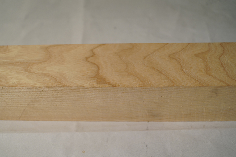

Witam Serdecznie, zdobyłem trochę drewna i chciałbym się dowiedzieć czy się nadaje.
1. jesion - na gryf
2. jesion - na tył pudła
3. wenge - na podstrunnicę, mostek i siodełko
4. świerk - na płytę rezonansową. I tutaj mam największe wątpliwości:
drewno to ma na pewno koło 180 lat. jest to klejonka z trzech elementów.
martwi mnie układ słoi, ponieważ jest on dość rozbieżny, najmniejsze słoje mają między twardzielą a bielą koło 0,6-1mm a w innych miejscach aż do 4mm .
Pomijając estetykę (bo na pewno mogłoby być lepiej gdyby było to z dwóch jednakowych deseczek klejone) czy będzie to bardzo źle wpływać na akustykę?
Poniżej zamieszczam zdjęcia:
1. jesion - na gryf

Podpowiem tak.. w fortepianach, gdzie płyta rezonansowa jest dość duża stosuje się następujący układ: im wyższe dźwięki tym mniejszy rozstaw słojów. Tyle, że gitarolutnia ma skale zbliżoną do gitary, a fortepian trochę (dużo) większą. Reasumując - na pewno będzie to miało wpływ na brzmienie, ale jest jeszcze dużo innych czynników, które to brzmienie mogą popsuć lub (oby tak było) polepszyć

Świerk 180 letni traci elastyczność,drewno na gitarę wystarczy 10 letnie a na skrzypce 80 lat.Robiąc próbę łamiąc stare ukruszy się ,10 letnie trudno złamać a jak się uda to pociąga długie włókna.Pozdrawiam Jacol.
