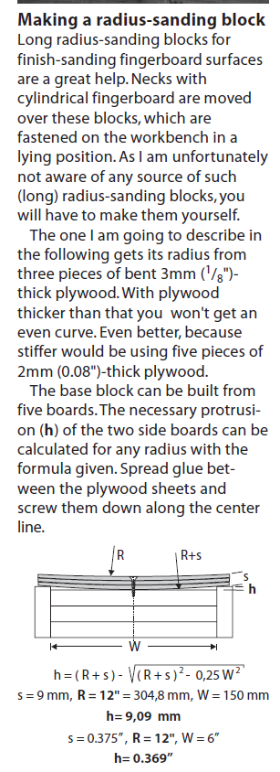

Dzisiaj zrobiłem klocek do szlifowania podstrunnicy o radiusie 12 cali. Skorzystałem z tego planu: Cięłem ręcznie więc jest niezbyt dokładnie ale następny zrobię już od machiny
						Re: Budowa pierwszej gitary elektrycznej
Dobrze skomentowane - cwane, ale z radiusem o zadanej krzywięšłnie ma niewiele wspólnego. To jest taki ersatz , którym popsujemy podstrunnicę.
Nie ma takiej opcji, aby cokolwiek podparte w dwóch punktach poddane naciskowi punktowemu w połowie rozstawu podpór wygięło się po ustalonym promieniu! I to jeszcze 2-3 elementy
To co zaprezentowane jest na rysunku, to tylko teoretyczne odwzorowanie zależnołci geometrycznych - wycinek koła. To bardziej będzie przypominaę "trójkęt" równoramienny rozwartokętny o "wygiętych" bokach.
Po jakiego grzyba kombinujesz jak koł pod górę!? Jak masz frezarkę, to zrobisz sobie klocki o jakim chcesz radiusie.
To co wykonałeł , to wykonałeł, tylko ja bym gryf z uformowanę za jego pomocę podstrunnicę przeznaczył na opał.
Robisz coś, co ma byę narzędziem do wykałczania ważnego detalu w gitarze, to niech to będzie narzędęšłwykałczajęcy , ale nie użytkownika i instrument! To ma byę klocek radiusowy, a nie "coś" tam!
Wyrzuę to "cudo" na łmietnik, a unikniesz problemów.
Ja bym jednak to sprawdził. Oczywiłcie, że taki schemat podparcia i obciężenia nie daje łuku kołowego, jednak w jakimł stopniu zbliżonę.
Borsuk - narysuj w CAD wzorcowy radius, wytnij szablonik na jakiejł sztywnej kartce i przyłóż do klocka - sam zobaczysz ile i gdzie odbiega klocek od szablonu, albo szablon od klocka:)
Myłlę, że ważniejsze jest to czy na długołci klocka jest to samo w każdym przekroju, bo jak nie jest - to wyszlifowana tym podstrunnica będzie miała w każdym przekroju przebieg krzywizny wynikajęcy z rozkładu najniższych punktów (styku z podstrunnicę) rozłożonych na długołci klocka - a to może byę już różnie i przede wszystkim niesymetrycznie względem osi podłużnej podstrunnicy. Kurcze może to zawiłe. Prołciej zrobię chyba próbę na jakiejł deseczce i ocenię szablonem wzorcowym co się dzieje na jej długołci po szlifie tym klockiem.
