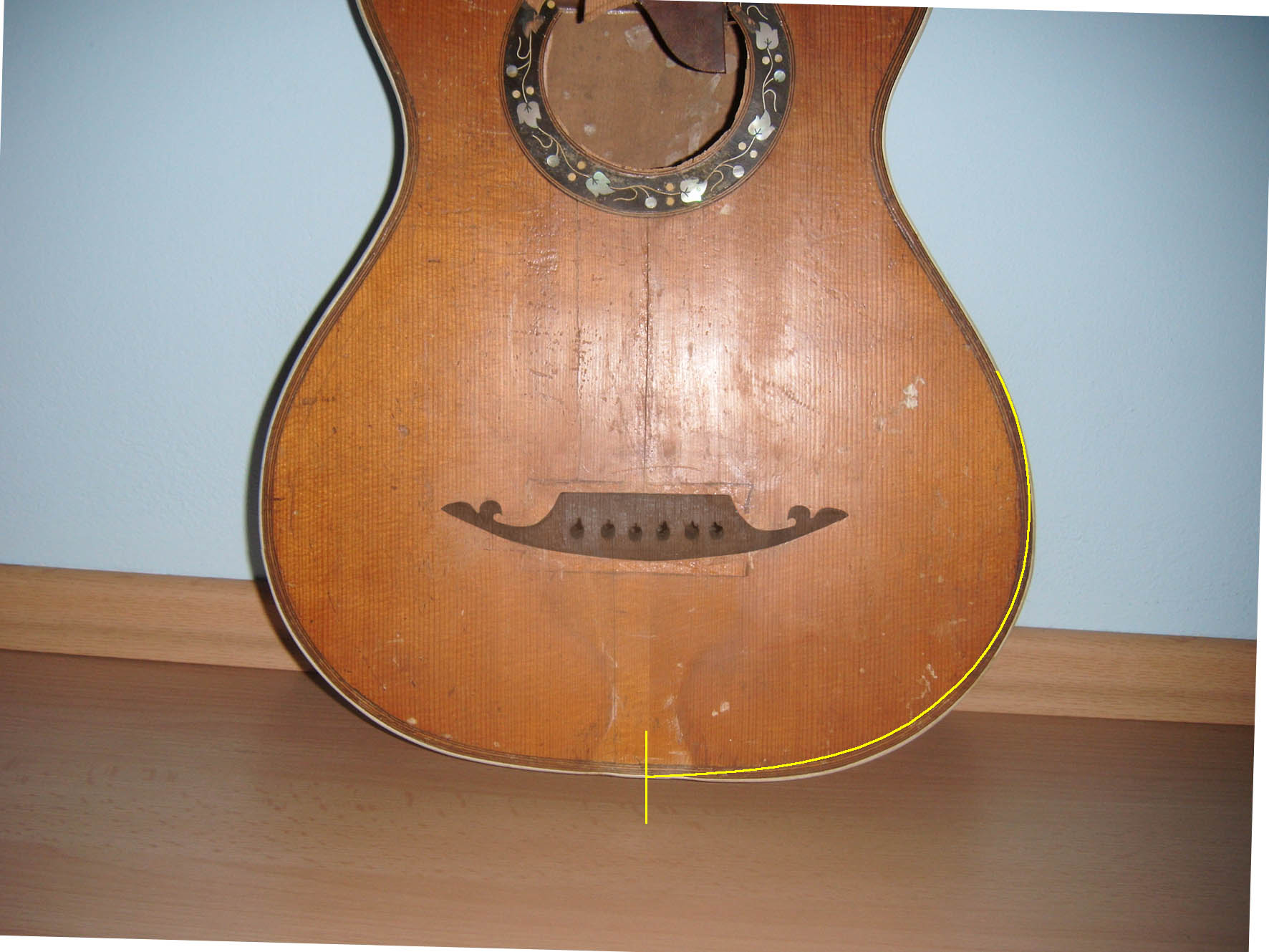

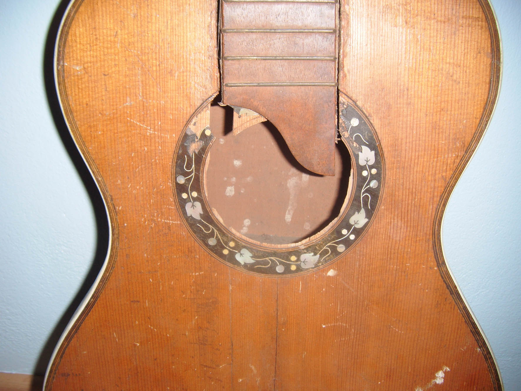

Zupełnie niedawno przez przypadek wpadła w moje ręce gitara.
Zamieszczam stosowne zdjęcia oraz kilka dodatkowych informacji.
Długołę całkowita tego instrumentu wynosi 890 mm, szerokołę pudła rezonansowego wynosi 320 mm, menzura to 630 mm. Gitara doznała poważnego uszczerbku na zdrowiu ponieważ jest złamana w miejscu łęczenia gryfu z pudłem rezonansowym. Cechę charakterystycznę tego instrumentu jest jego niesymetrycznołę co pokazuje jedno ze zdjęę.
Nie mam pojęcia czy tak lutnikowi wyszło czy jest to zamierzony efekt. Brakuje mostka, jednak wyraęšłny łlad po nim pozwolił mi graficznie odtworzyę jego charakterystyczny kształt. Widaę również że gitara miała póęšłniej dorobiony inny mostek bo jego łlad również się odcisnęł. Dziwię mnie te otwory po kołkach bo ta gitara pierwotnie zbudowana była niemal na pewno pod struny jelitowe (nylonowe). Ta piękna rozeta wokół otworu rezonansowego budzi podejrzenia, że nie jest to jakił tani wyrób dawnego rzemiosła. Moję ambicję jest przywrócię do życia ten uroczy instrumencik. Będę wdzięczny za pomoc w ustaleniu co to za gitara i gdzie szukaę odpowiednika na którym można by się wzorowaę.

Re: Zabytkowa gitara - ale jaka?
Ale nie rozumiem.
Co chcesz osięgnęę umieszczajęc post w tym dziale?
Szukasz nazwy lutnika czy chcesz pokazaę jej naprawę, z postu nie wynika...
Jełli to drugie zapraszam w inne - włałciwe miejsce.
Dodam tylko, jełli nigdy tego nie robiłeł, postaraj się zbudowaę podobny instrument, najlepiej kilka, potem bierz się za naprawę.
Myłlę, że jest to włałciwe miejsce na rozmowy o tej gitarze, albowiem autor wętku ma zamiar dokonaę renowacji.
Roboty masz sporo i będziesz musiał przygotowaę plan działania, ale po dokładnej inspekcji od strony wnętrza.( kamera i komp, ew aparat fotograficzny i dobre światło)
Już widaę, że najwygodniej jest zdjęę podstrunnicę i podziałaę z płytę wierzchnię, a jest co robię.
Odspajanie płyty wierzchniej nie ma sensu, bo nie dasz sobie rady - tu odnoszę się też do uwagi popika10, skędinęd słusznej, bo żeby cokolwiek naprawiaę trzeba dobrze poznaę tego budowę i zależnołci pomiędzy elementami składowymi. Inaczej, to ... lepiej nie mówię.
Jest trochę naszych postów n/t różnych napraw, ale dobrze jeszcze jest looknęę na YT.
Nie wiem czy odważę się własnoręcznie dokonywaę renowacji tego instrumentu.
Na Dzieł dzisiejszy najbardziej palęcę dla mnie kwestię jest ustalenie pochodzenia tego instrumentu (autor, wytwórnia, data powstania) oraz ewentualnie dotarcie do siostrzanego egzemplarza tej gitary by mieę materiał poględowy do odtworzenia brakujęcych elementów. Niestety wnętrze instrumentu nie kryje żadnych inskrypcji nalepek itp. Z dużę nadzieję liczę na fachowe i dołwiadczone oczy kolegów i koleżanki z tego portalu.
