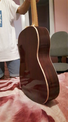

MXChange
Posty: 77
Rejestracja: 2015-06-30, 21:52
Re: Niemiecka 45 letnia gitara klasyczna
Nieprzeczytany post autor: MXChange »
Zamieszczam zdjęcia po polakierowaniu, został mi jeszcze binding do przyklejenia choę następnym razem będę to robię przed polakierowaniem :) Muszę jeszcze podstrunnicę delikatnie przeszlifowaę i poolejowaę.
Przód Gitary
Przód Gitary
Tył Gitary
Tył Gitary
Gryf
Gryf
