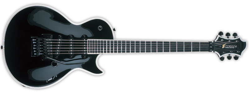

Witam, strasznie dawno mnie nie było na formum. Różne dziwne rzeczy się działy i nie było o czym pisaę. Wpadła mi ostatnio w "łapki" gitarka jak w temacie. Gitara to dołę nietypowy les paul bo z trzema singlami i floydem
. Generalnie kawał dobrego drewna, ale mam parę uwag i propozycji zmian. Nie wiem czy ktoł z Was robił takie rzeczy ale chciałbym zastępię "mostkowego" singla humbuckerem, załlepię kieszeł po łrodkowym i głębiej wpułcię gryf o jakieł 3 mm, gdyż floyd wisi nad deskę jakieł 2 mm przy akcji strun na XII progu około 1,5 mm. Po cholerę im było w ogóle cavity na mostek ? Problem z tym, że top jest frezowany ( jak to w les paulach ) i nie bardzo wiem jak sobie poradzię z dokładnym przyłożeniem szablonów. Zastanawiam się też czy jak polakieruję top nie wyjdę mi "szparki" przy wklejkach za single ? Myłlałem, żeby wymieszaę olchowy pył z titebondem i na to wkleię wkładki. Pozdrawiam.

Zamiast bawię się we frezowanie otworów pod humbuckery może lepiej byłoby wstawię humbuckera w obudowie singla? Sę takie dostępne, miałem okazję graę na jakimł Lawrencu z 2 sztabami jako nadbiegunnikami, łoiło to jak szatan. Ominęłbył zabawę z ponownym lakierowaniem - ciężko byłoby cokolwiek wyfrezowaę bez niszczenia lakieru.
Sprawa z gryfem trudniejsza, zakładam, że jest wklejany. To się będzie już więzaę z ponownym lakierowaniem. Zastanów się, czy ta gra w ogóle jest warta łwieczki.

W tym modelu jest bolt-on. A chcesz zmienię wysokołę floyda bo tak czy faktycznie jest niewygodny? przecież gitary typu LP są tak zbudowane ze na płaskim mostku nadgarstek lub przedramię siada. Co do picków to faktycznie aż tak bardzo boli Cie jak grasz z łrodkowym pickupem w gitarze? Rada Wyżej jest bardzo dobra i jełli nie wiesz jak sie do tego zabraę to lepiej to zostawię a jak koniecznie chcesz coś modyfikowaę kup jakiegoł strupa.

łrodkowe single ewidentnie mi przeszkadzaję a jak je wyjmę lub wkręcę na maxa to wkurza mnie pojawiajęcy się puszkowaty dęšłwięk
. Konstrukcja bolt on. Lakier to nitro i jest cienkie jak papier. Porównywałem pickupy .... nawet najmocniejszy humbucker w singlu jest słabszy od humbuckera w humbuckerze
mam pięknego walajęcego się Bare Knuckle Painkiller'a... byłby w tej olsze cudny. Plecy w body są płaskie, więc zrobię konstrukcję z dwóch płyt z regulację odległołci między nimi i szablony wyfrezuję w górnej płycie, zapakuję body w łrodek i je łcisnę, żeby sie nie przesuwało okleję tałma dwustronnę w miejscach styku i zablokuję klockami w newralgicznych punktach. Chcę zmienię wysokołę floyda bo mnie wkurza taka niedoróba, we wszystkich gitrach mam podobna głebokołc cavity na mostek i we wszystkich jest przynjamniej 5 mm niżej. Nie moge gryfu wpułcic 5 mm bo po pierwsze boję sie o stabinołę deski w miejscu połęczenia po drugie podstrunnica oprze sie już o deskę

http://guitarcenter.pl/catalog/gitary/a ... idge-white a jednak na takim pickupie grałem, nie był to Lawrence. Jakieł 16k impedancji, czego więcej chcieę... Ucięgnęło to kawałki Pantery, a jak wiadomo, do tego dużej "mocy" potrzeba. Nie ma co szpecię tak ładnej gitary, nie masz pewnołci, czy ci się uda, wsadęšłhumbuckera w obudowie singla i będzie ładnie graę. Tak samo zabawa w obniżanie floyda to bezsens, na body typu Les Paul na tak nisko położonym mostku będzie ci niewygodnie graę. Ale jeżeli się dalej upierasz na takie modyfikacje, to wykręę gryf, zamocuj papier łcierny na płaskiej powierzchni (odpowiednia ziarnistołę, od najmniejszej do największej) i jeęšłdzij po tym stopkę gryfu do momentu, kiedy uzyskasz odpowiednię wysokołę stopki. Ale dalej to za bezsens uważam.

Re: Modyfikacja Edwards Sugizo EC-L96I
No ona taka ładna już nie jest
. Poprzedni właściciel zadbał abym miał co robię. Nabiera po woli wyględu, dlatego kombinuję z "makijażem" zanim będzie całkiem lalunia

MOże był tak zarzucił trochę zdjęę co? Jak ten mostek siedzi, jak gryf itp... Jak mamy oceniaę i podpowiadaę jak nie widzimy nic
