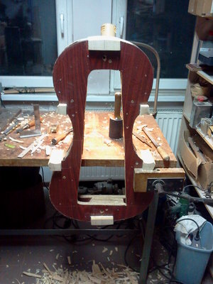

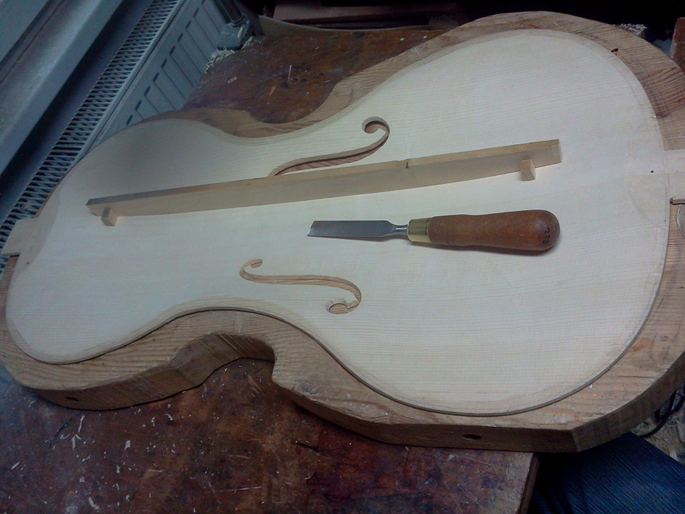

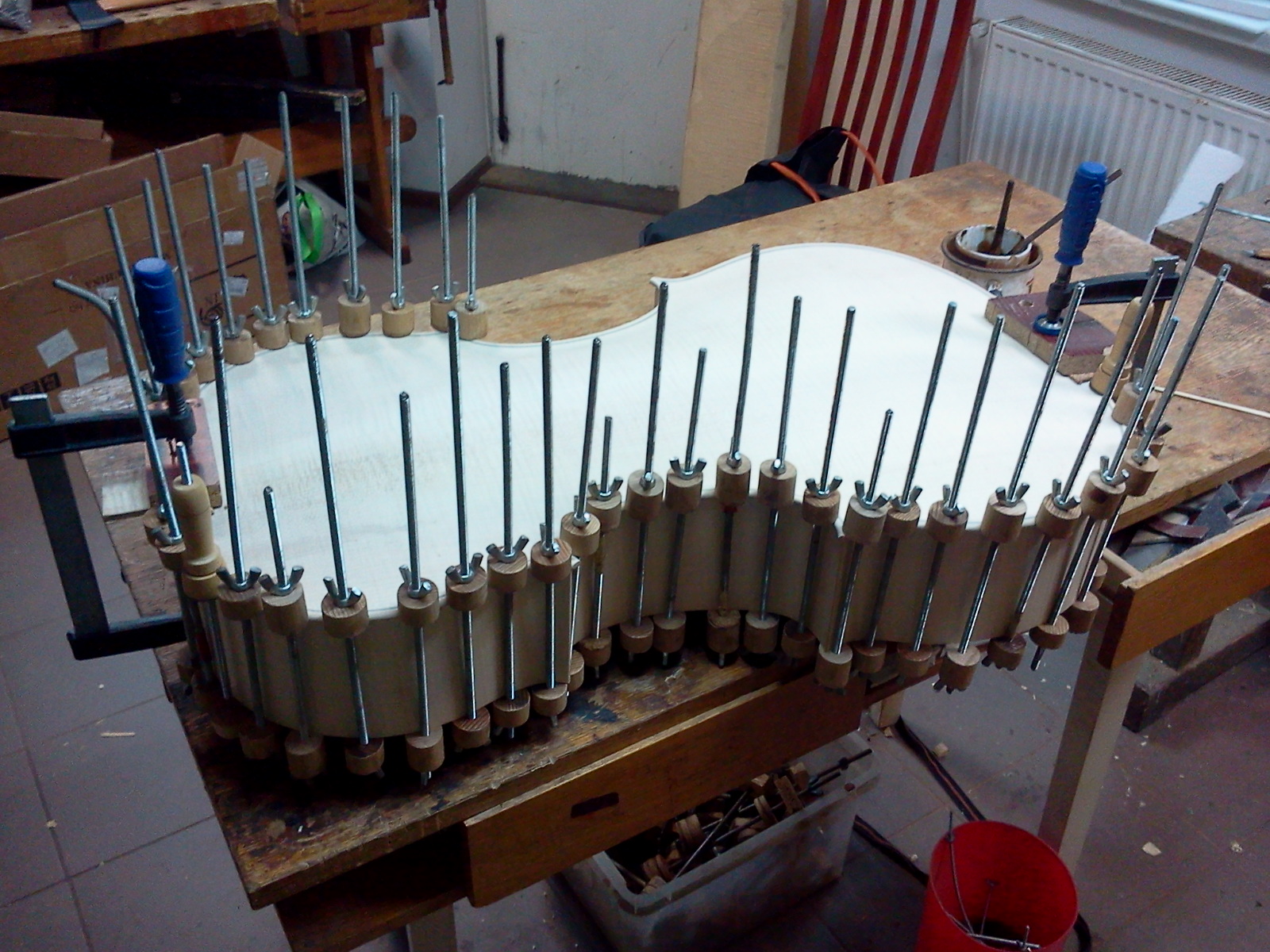

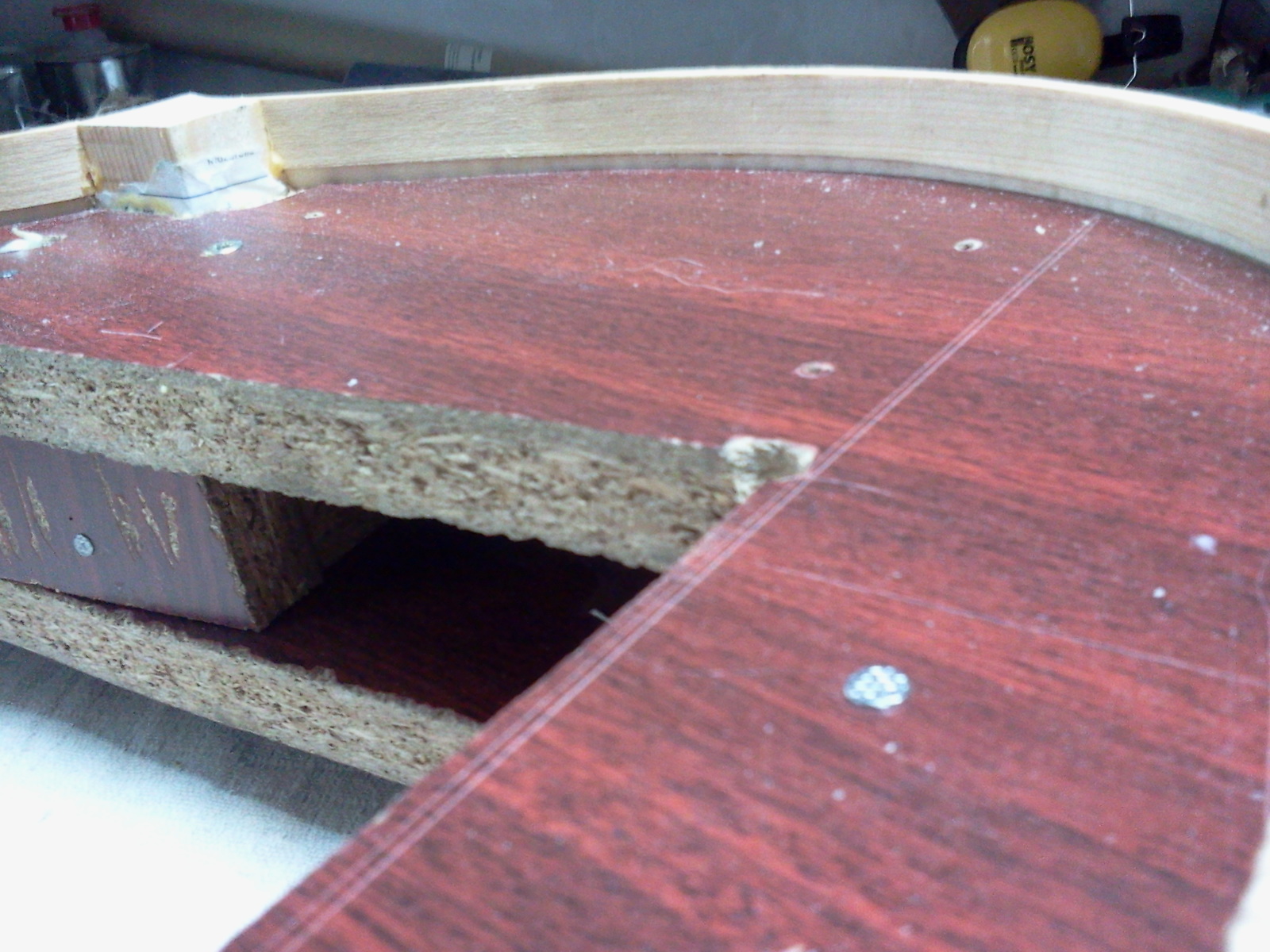

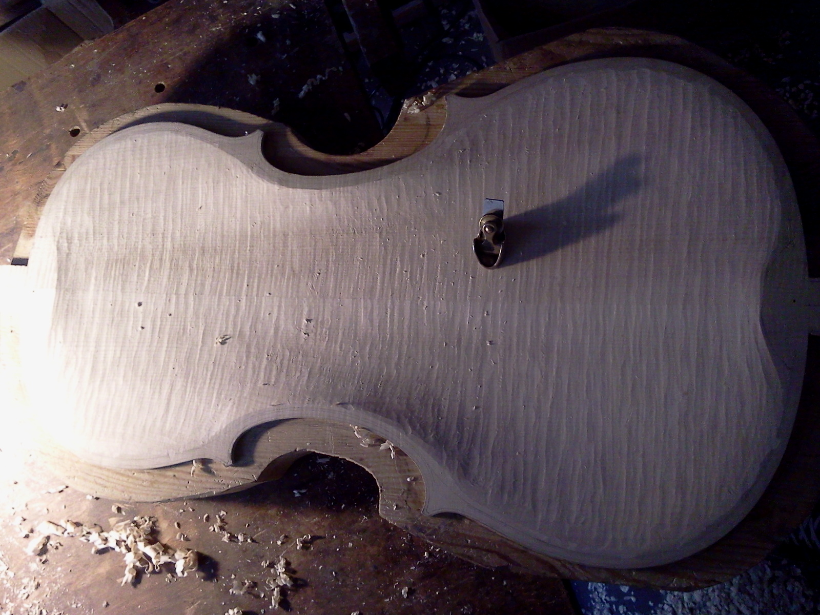

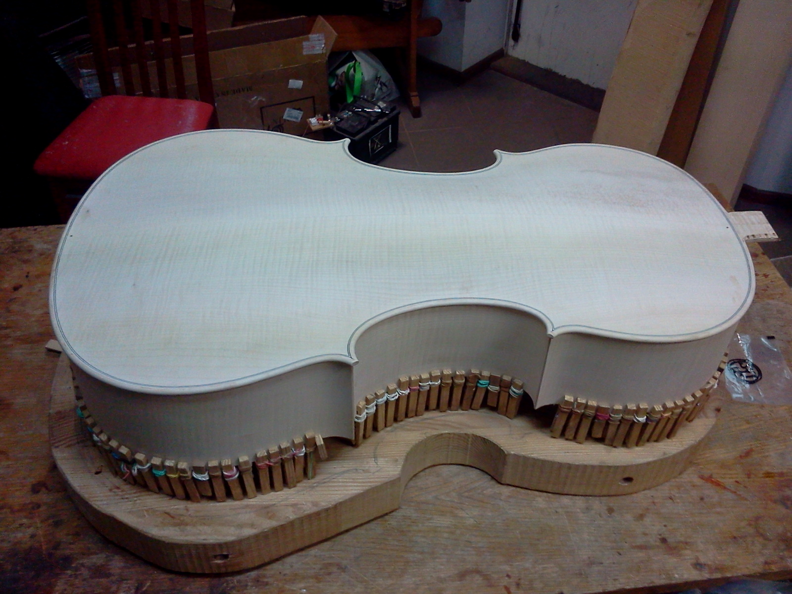

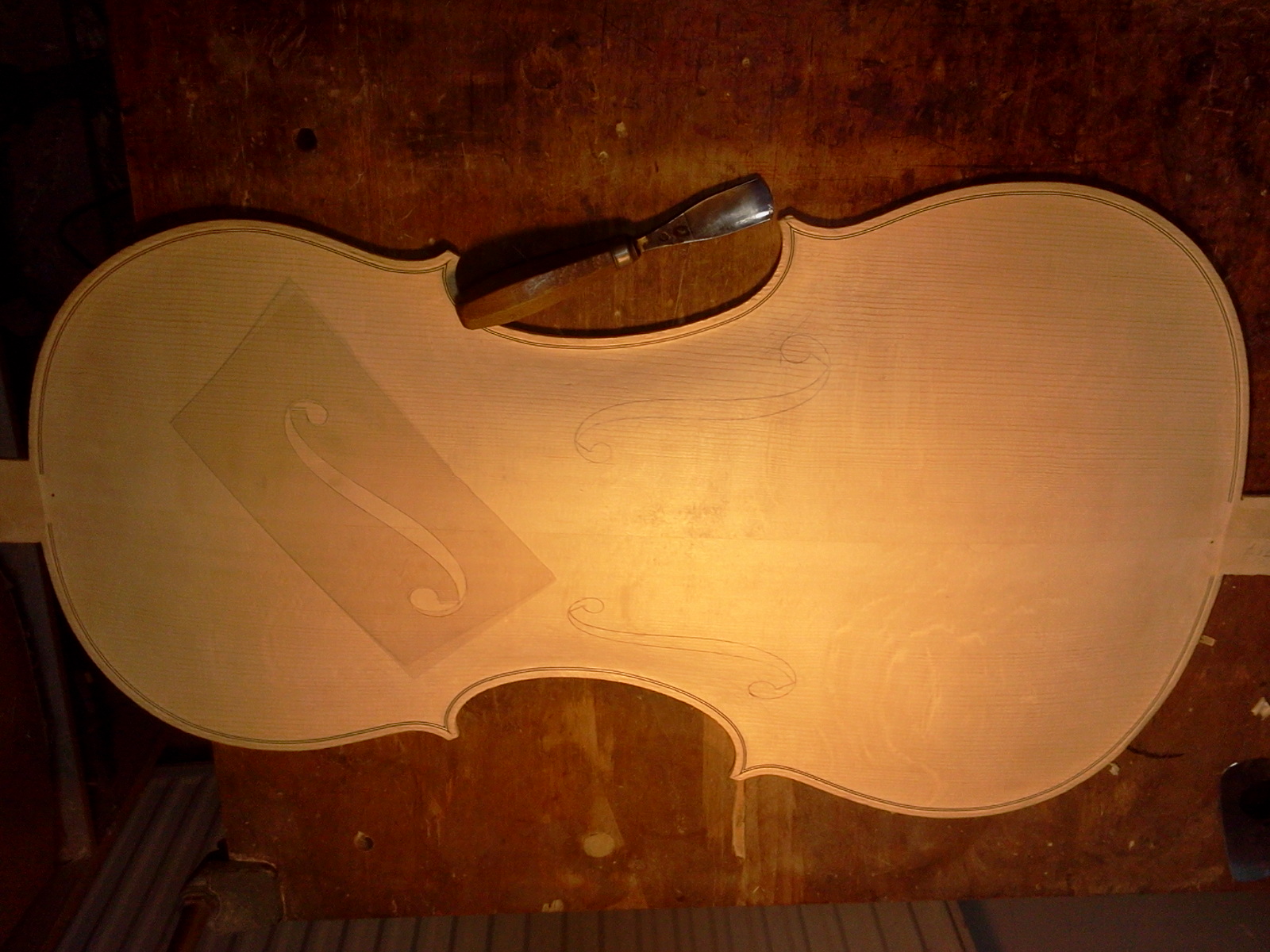

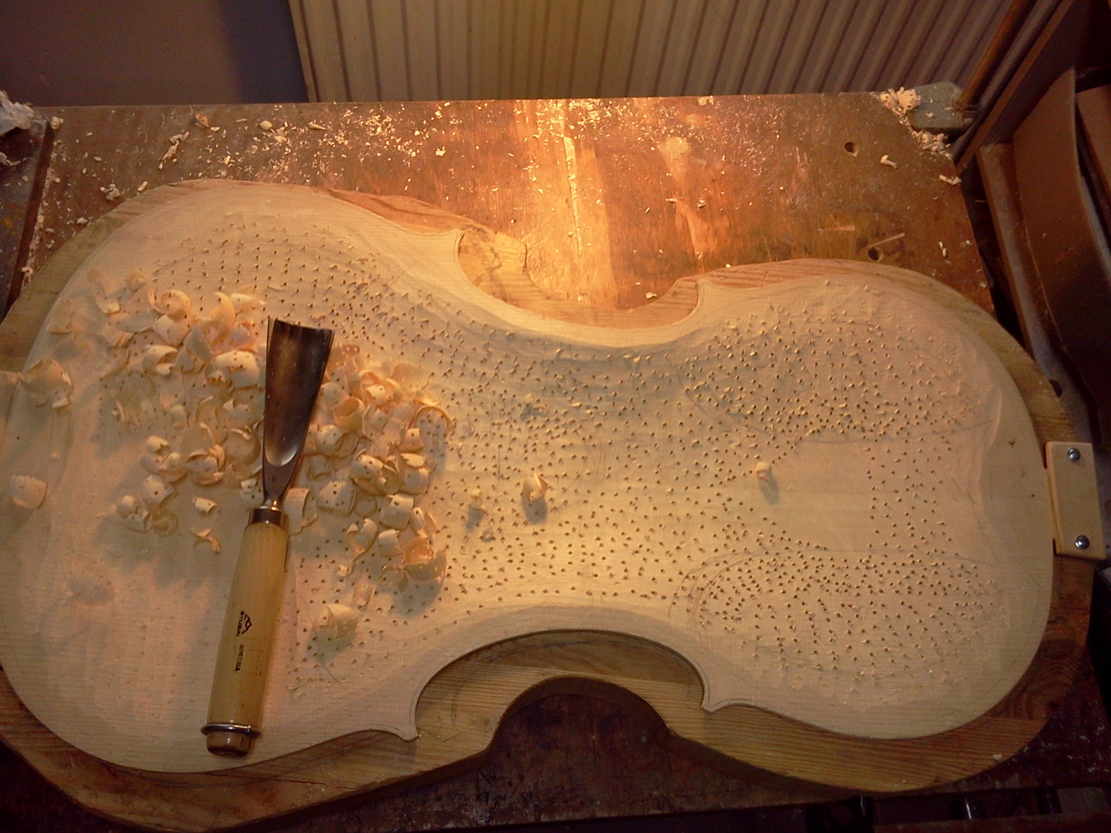

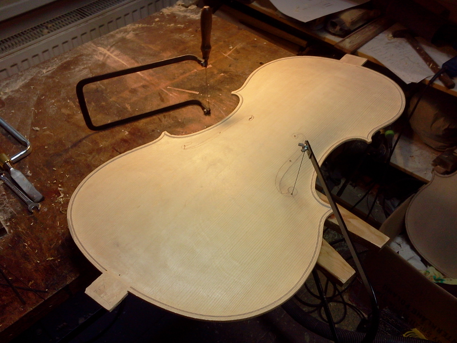

Wiolonczela na model Guarneriego ma ciekawy kształt. Jednę zrobiliłmy na tej formie. Forma miała byę jednorazowa dlatego jest z płyty wiórowej ale wiolonczela wyszła bardzo dobrze. Dlatego to nie był jej koniec i robimy następnę.
Przepraszam za jakołę i przerwy w fotorelacji ale niema czasu na lepsze zdjęcia.

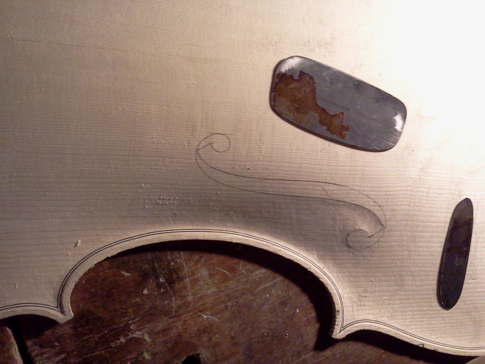

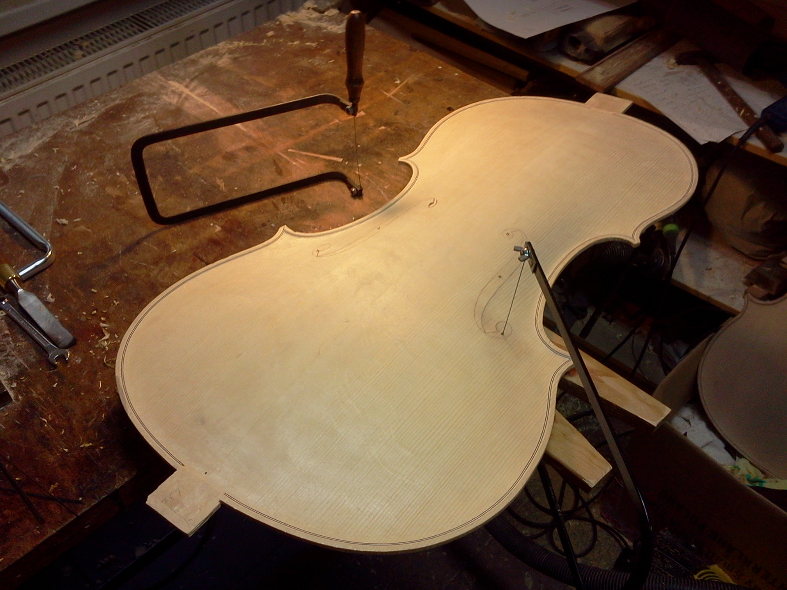

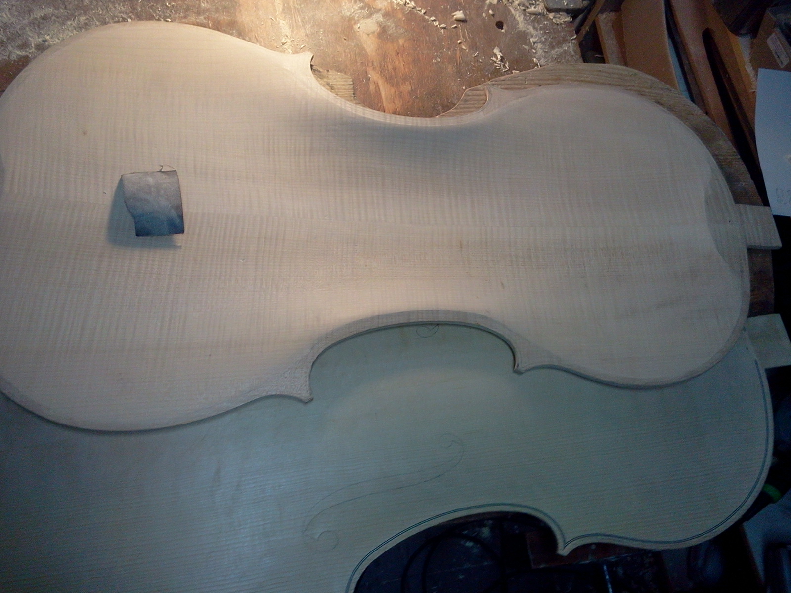

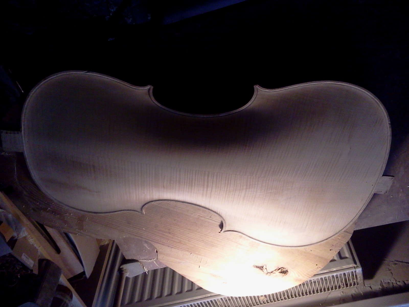

Jaka jest wysokołę sklepienia? Czy obie płyty będę miały tę samę wysokołę?
Jest szansa by zobaczyę pierwszę wiolonczelę?
Paramonov
Posty: 211
Re: Budujemy 4/4 wiolonczele Guarneri
Nie mam jej zdjęcia Wysokołci to chyba 32 łwierk i 29 jawor jest pękata.
Dzięki - teraz też lepiej to widaę, że nie jest wypłaszczona. I wklęska przy efie jest:) A szkoda, że żadnej fotki pierwszej - gotowej - nie ma.

PiotrCh pisze:Jaka jest wysokołę sklepienia? Czy obie płyty będę miały tę samę wysokołę?
...jak podaje literatura,wysokołę sklepienia dla wiolonczeli:
deka wierzchnia-34
deka spodnia -31...ale tak jak podał Paramonov,może byę,są to graniczne,dopuszczalne sklepienia.A tak w ogóle b.ładna praca,czysta...czekamy na efekt kołcowy.

Zawsze wymiary są podawane debacie. To nie było od czapy ani fuks że tyle wyszło. dzięki

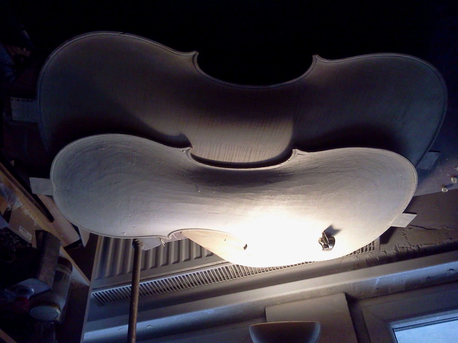

Może lamerskie pytanie. Ale czy jest jakił powód dla którego stosuje się w smykach kerfing gięty, a nie jak w gitarach nacinany?

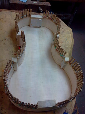

...a ja tam zadam:),Paramonov...dlaczego jeszcze nie obrobiłeł piełków na tym etapie?;)

Piniu chciał zapytaę, czy klamerki mogę byę plastikowe;)

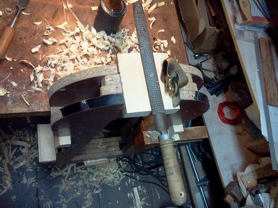

Dlaczego żeberko jest gięta a nie jest ponacinane? Najważniejsze bo taka jest tradycja. Robili tak 300lat temu w Cremonie i my tez robimy. Może przez to jest tez lżejszy instrument. Pewnie gdyby żeberko było ponacinane to bez przyklejonej płyty boczki były mniej sztywne i było by trudniej po remoncie przykleię płytę. No i robi sie we wszystkich instrumentach analogicznie do skrzypiec. Jak w skrzypcach takie małe żeberko nacinaę.
Piełki są obrobione wstępnie od strony jaworowej płyty a to co nie jest obrobione to było przyklejone do formy. Po wyjęciu formy górne żeberka są przyklejane i obrabiane. Ta obróbka grozi uderzeniem nużeł w pieniek. łęczenie żeberka z piełkiem tez jest czyszczone od kleju w czasie obróbki piełków.

Paramonov pisze:Piotr jakie to pytanie ?
Ano zastanawiałem się jaki sens poza oczywiłcie tradycja, wyględem etc etc.. ma robienie tych zakoli w taki właśnie sposób jak się je robi. Chodzi mi o to co zaznaczyłem na czerwono na obrazku.
W smyczkowych zawsze się to robi a przecież to stanowi większę trudnołę i więcej pracy. Dlaczego zatem nie robi się jak w gitarach wygiętych boczków. O wzmocnienie chyba nie chodzi bo w gitarach nie ma tego i też są mocne.
Poniżej też przerobiona w programie graficznym twoja płyta wierzchnia.
Też by wyględało ładnie i chyba nie przeszkadzałoby w niczym prawda? A roboty dużo mniej. Chciałbym to wiedzieę z czystej ciekawołci.

Oj nieee:)
Kształt skrzypiec jaki znamy powstał w czasach gdy artysta to nie był ten co nie rozumie matematyki i fizyki - a wręcz przeciwnie:) Sztuka w XVI i XVII wieku przeplatała się z matematykę, fizykę, metafizykę i filozofię. W skrzypcach masz zaklętę geometrię nawięzujęcę do zjawisk obserwowanych w przyrodzie - chociażby propagacji fal mechanicznych. Sę tam również podziały geometryczne opisywane cięgiem Fibonacciego i pewnie wiele innych tajemnic. Nie chodzi o to, żeby było prołciej tylko żeby było dobrze;)
Ale sam jestem ciekaw odpowiedzi lutnika zawodowca :)
Takie skrzypce jak Piniu stworzyłeł w programie graficznym występuję w przyrodzie - skrzypce ewoluowały na przestrzeni wieków:
