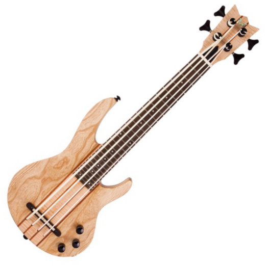

Chce złożyę ukulele Basowe (+ - takie jak na zdjęciu) ale nie rozumiem o co chodzi z przetwornikami, czym różnię się aktywne od pasywnych, były mi już proponowane przetworniki piezoelektryczne ale nie wiem na jakiej działaję zasadzie, byłbym równiez ogromnie wdzięczny gdyby ktoł powiedział mi jak podłęczyę przetworniki i potencjometry :)
