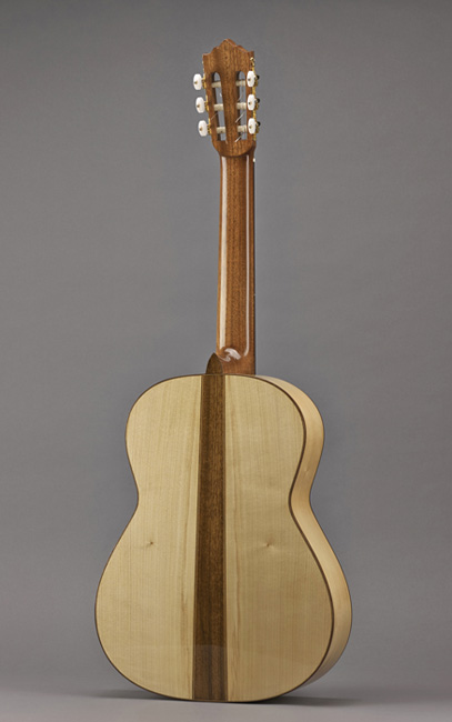

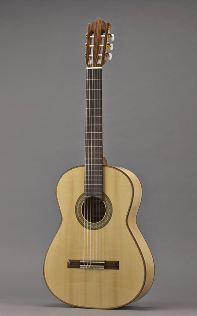

No i stało się, struny założone :-P zdężyłem przed "pierwszym". Prace nad gitarę dobiegły kołca. Więcej zdjęę oraz podsumowanie póęšłniej, teraz czas rozgrywania.
pozdrawiam,
Arek

Arku, przyjmij proszę wyrazy wielkiej radołci i szczere gratulacje..a i będzie fajnie, jełli zdjęciom instrumentu mogły by towarzyszyę próbki dęšłwiękowe, jakił standart gitary klasycznej - niekoniecznie trudny technicznie ale ukazujęcy cechy instrumentu - np. jakieł etiudy Tarregi czy Sora.

Brak słów, żeby opisaę to Dzieło, jest po prostu piękna w swojej prostocie i perfekcji oraz elegancji. Wielkie gratulacje!

- innymi słówy - NORMALNA gitara tzw. klasyczna w typie hiszpałskim - nie fabryczny twór gitaropodobny rozgłołniony propagandę marki...

Włałnie, "normalna" gitara, tylko te normy ostatnio mocno zaniżyły loty.
Brawo - dla mnie głównie za to że prace idealnie czyste. :-) choę podejrzewam, że to na potrzeby zdjęę :-)

W łwietle tego co ma miejsce w wielu krajach normy nie zaniżyly lotów a wręcz przeciwnie, jakołę jest coraz lepsza; popatrzmy na jakże szerokę ofertę gitar budowanych od poczętku do kołca przez indywidualnych lutników i to nie tylko takich znanych prezentujęcych instrumenty po 5-7-10 tys Euro a takich mało znanych budujęcych bardzo dobre niekiedy instrumenty za znacznie mniejsze pieniędze.
W mojej oberwacji: zaniżanie lotów - tak, ale w przypadku gitar fabrycznych, nie widzę tego w przypadku gitar wykonywanych przez indywidualnych lutników a także w przypadku niektórych niewielkich manufaktur. Po raz kolejny zachęcam do orientowania się w sytuacji np. czytajęc forum prof. Jean Francois Delcamp, gdzie jest aktywnych wielu lutników. Można też czytaę blog John'a Ray, Kanadyjczyka mieszkajęcego i działajęcego w Granadzie i będęcego swoistym ambasadorem szkoły lutniczej z Granady. Teksty i wiadomołci podawane przez Johna cenione są przez naszego Przyjaciela Arka, którego gitarę właśnie podziwiamy. Teraz jeszcze dęšłwięk...
