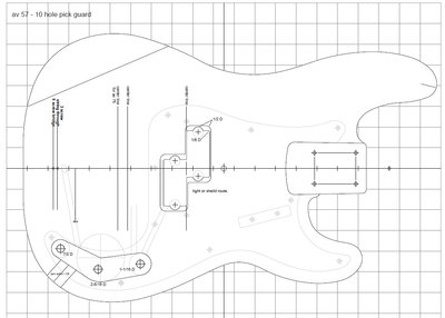

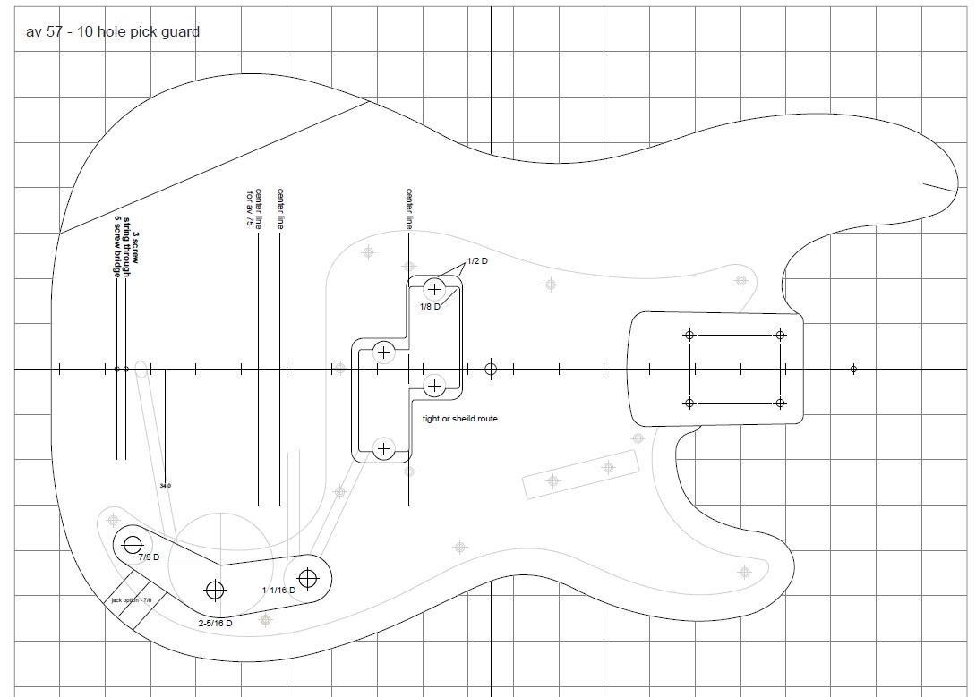

Znalazłem kilka projektów w pdf i mam pytanie o korpus.
Czy jak zwiększę pdf do 100% to otrzymam po wydrukowaniu rysunek 1:1?
Wrzucam foto jest w 37,5% w pdf.

Re: Potrzebna pomoc w budowie basu
Pdf to format skalowalny w przeględarkach pdf.
Tzn że jełli będziesz miał obraz na monitorze to możesz go zmniejszaę lub zwiększaę jak chcesz.
Z reguły do wymiaru 1:1 służę przyciski ctr+0.
Ale z przeględarki pdf możesz wydrukowaę plan 1:1 zaznaczajęc odpowiednie opcje w wydruku.
